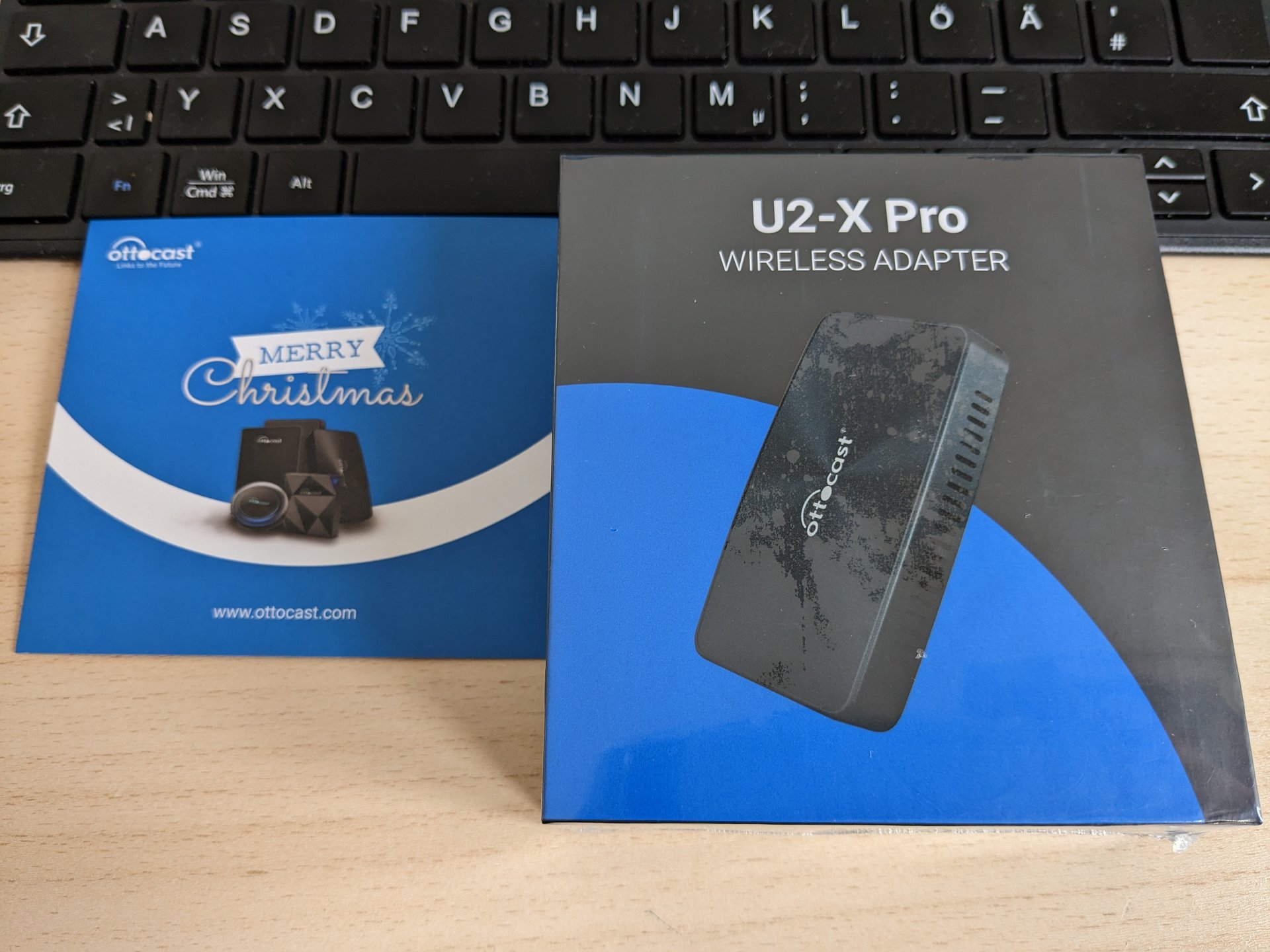

Moin zusammen,
nachdem ich einen Totalausfall meines AA Wireless Dongles hatte bin ich nun auf den Ottocast U2-X pro umgestiegen.
Der erste Pluspunkt war die Einrichtung:
Einstecken ins Fahrzeug (Mazda MZD alt), mit BT verbinden, läuft! Es mussten keine Verbindungen zum Fahrzeug gelöscht werden o. Ä....
Was ich noch nicht ganz verstanden habe:
Lässt sich das Konfigurationsmenü des Dongles nur während der Verbindungsphase aufrufen (wenn der Screen "Verbinde mit..." erscheint), oder kann ich den manuell aufrufen?
Ich bin gestern mehrfach kurze Strecken gefahren, die Verbindung mit AA erfolgte immer zuverlässig. Allerdings ist zweimal der Standort von AA/Maps nach dem Losfahren "stehen geblieben". Das muss ich mir heute genauer ansehen oder ein Update des Dongles machen.
