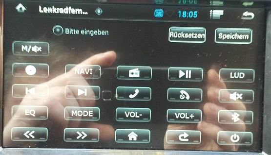

Lenkradtasten kann man wohl zuweisen (siehe Bild)
habe allerdings keine Lenkradtasten, daher kann ich dazu auch wenig sagen
