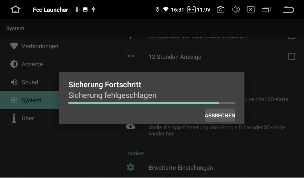

was mache ich falsch?
Weder auf SD Karte/USB Stick noch Gdrive Backup der App congfig möglich.
(wobei SD Karte ja der interne Speicher sein wird)
edit: Zugriffsberechtigung auf den Speicher hat FCC
@shzlmnzl
Teste mal die Beta-Version: Fcc Launcher 3.440_test16.
Edit:
Erstell mal einen Ordner in DOWNLOAD --> Fcc_Launcher und darin den Ordner --> Backups
Reaktionen: HerrDoctorPhone

leider selbes Spiel. Fehlgeschlagen.
Kann ich nicht selbst den Speicherort bestimmen?
