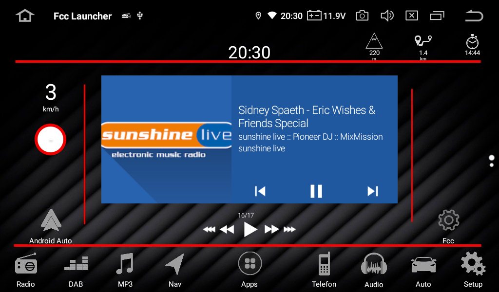

Mein Desktop auf derzeit allen Geräten sieht so aus. Alle Buttons sind selber generiert und mit einem Symbol belegt. Ich mag es ruhiger in der Farbgebung. Icon Packs nutze ich nie dafür. Da mach ich lieber in PSP meine eigenen... und wenn es nur um die Farbgebung geht.

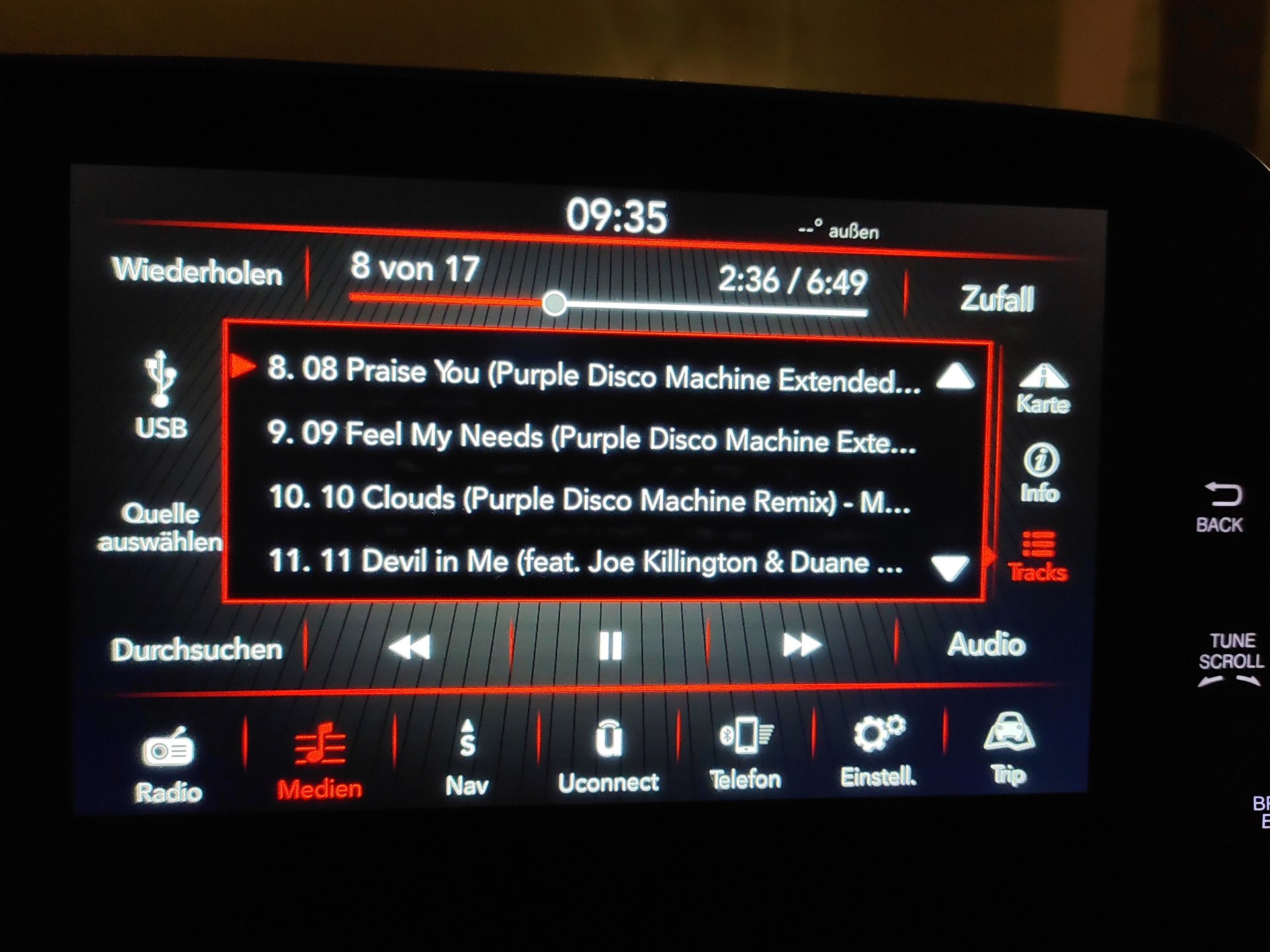

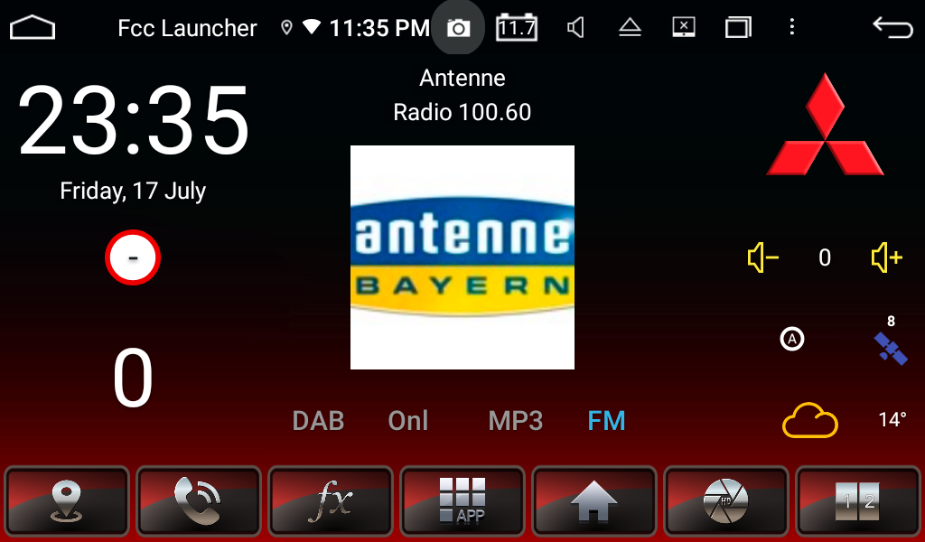

ich mag OEM Look und habs mir relativ einfach gemacht.
OEM Navi
dann ähnlich ausschauendes Wallpaper gesucht, auf Display Resolution skaliert, paar rote Striche per Photoshop drauf, Buttons/Widgets drauf, Icons von Whicon Icon Pack und fertig.
ich mag nicht so Villa Kunterbunt der fertigen Themes.
noch nicht final aber mir gefällst schon ganz gut
