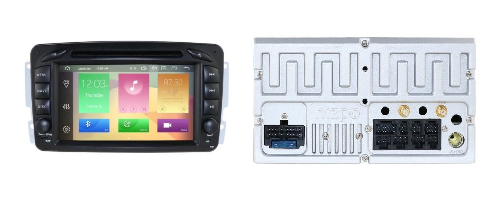

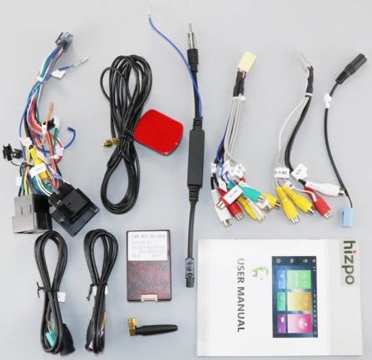

Hallo miteinander, Ich denke nach mir ein android doppel DIN auto radio einzubauen das mit der mittelkonsole meines autos harmoniert (Mercedes-Benz W203 vor-mopf), und die geräte die mir als besser erscheinen sind von der marke "HIZPO" (foto im anhang), prozessor ist ein "A53 Cortex" octacore, 4GB RAM, 64GB ROM und soll Android 9.0 haben.
Was können mir die gute leute hier im forum darüber sagen, bzw.:
-Sind die geräte gut, genauer gasagt ist diese marke gut?
-Wie ist der einbau bzw. muss man ein 12V geschaltetes kabel dafür ziehen? (Falls jemand hier so ein gerät in ein W203 oder ähnlich schon mal eingabaut hat)
-Muss man ein radio signal verstäker einbauen um guten empfang zu bekommen? Wenn ja, welcher ist empfehlenswert?
LG

Jetzt hab Ich erst gesehen das im lieferumfang des android radios aus ein radio signal verstärker inbegriffen ist.

@J95B
Audio 10 CD, okay... Hintergrund der Frage ist genau dieser Beitrag: Antennen-Technik für Dummies
Das Radio kannst du so wie es ist einbauen.
Es sind keine weiteren Kabel etc. notwendig.
Ob HIZPO nun jetzt besser ist als andere Marken, das lasse ich mal unkommentiert.
Von der Hardware ist das aber in Ordnung.
Der Octacore entwickelt ganz gute Abwärme, die in dem geschlossenen Gehäuse sich gut aufstaut.
Was man dagegen machen kann, das habe ich schon mehrfach beschrieben.
Reaktionen: J95B

@J95B
Nicht ohne Weiteres, weil du ein Gerät mit DVD-Laufwerk nehmen willst.
Evtl. mal nach einer Alternative ohne Laufwerk schauen. Runde Scheiben braucht heutzutage eigentlich keiner mehr.... oder gibt es da einen bestimmten Grund für?

@Rigattoni Ach ja, Ich lege kein wert auf das DVD laufwerk...Ich würde es nicht einmal benutzen.
Der einzige grund für dieses gerät, oder ein sehr änliches, ist das aussehen, wie vorher erwähnt Ich will das das radio zeitgenössisch zur mittelkonsole passt, Ich mag es garnicht wenn so ein radio "zu modern" aussieht.
Ich würde das radio nur mit SD karte betrieben, etwas radio und gelegentlich navigation.
Würden sie ein " etwas schwächeres gerät", beispielsweise quadcore, empfehlen damit die passive kühlung ausrreicht?
Bearbeitet von: J95B - Grund: Direktzitat gelöscht. Nutze den Antwort-Button.Der hat den gleichen Effeckt. :) Gruß Wattsolls
@J95B
Nein, in keinem Fall.
Für eine aktive Kühlung musst du eh den Deckel abnehmen.
Dann könntest du auch gleich das DVD raus nehmen und den Einschub von innen zu machen, wenn dir die Optik so viel wert ist.
Danach ist dann Platz für einen Lüfter, weil der ansonsten nur gegen das DVD bläst, statt auf die CPU.
Das DVD-Laufwerk ist nur mit einem Stecker mit dem Mainboard verbunden. Da passiert nix. Gut weg legen, falls du das Gerät irgendwann mal wieder verkaufen willst.
Reaktionen: J95B
