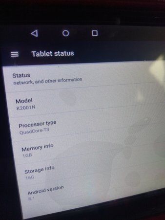

So habe nun endlich ein Bild erhalten was die Info zum Radio anzeigt :)
Sodele...
das ist schon mal ein Anfang.
Es handelt sich also schon mal um ein Alwinner-Gerät mit einem T3-Chipsatz.
Gut, dass du erst mal gewartet hast, das wäre nämlich so was von in die Hose gegangen, wenn du da was mit MTCx zu flashen versucht hättest.
Wenn du mal Google bemühst und nach K2001N suchst, wirst du feststellen, dass das Gerät eigentlich mit der gleichen Bezeichnung unter Anderem von Umecity und von Seicane vertrieben wird/wurde.
Hier kannst du jetzt ansetzen und mal nach dem passenden ROM suchen.
Fang mal mit der Recherche hier an: --> Umecity (VW): Allwinner T3, 2GB/16GB, 6.0.1, 1024x600, Shallow 2DIN [2017/04]

Übrigens... Laut deinem Screenshot solltest du eine Android 8.1 haben. Dein verlinkter Thread ist aber für max Android 7.1.
Wenn das nicht passt, hast du einen Ziegelstein.
