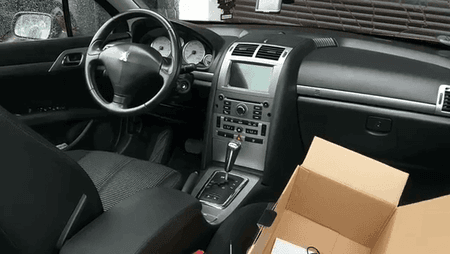

Ich habe auch ein PX5 für meinen Peugeot 407 gekauft, Android 8 war schon vorinstalliert und läuft ohne Probleme.
Ich habe jedoch die manuelle Zertifizierung bei Google machen müssen.

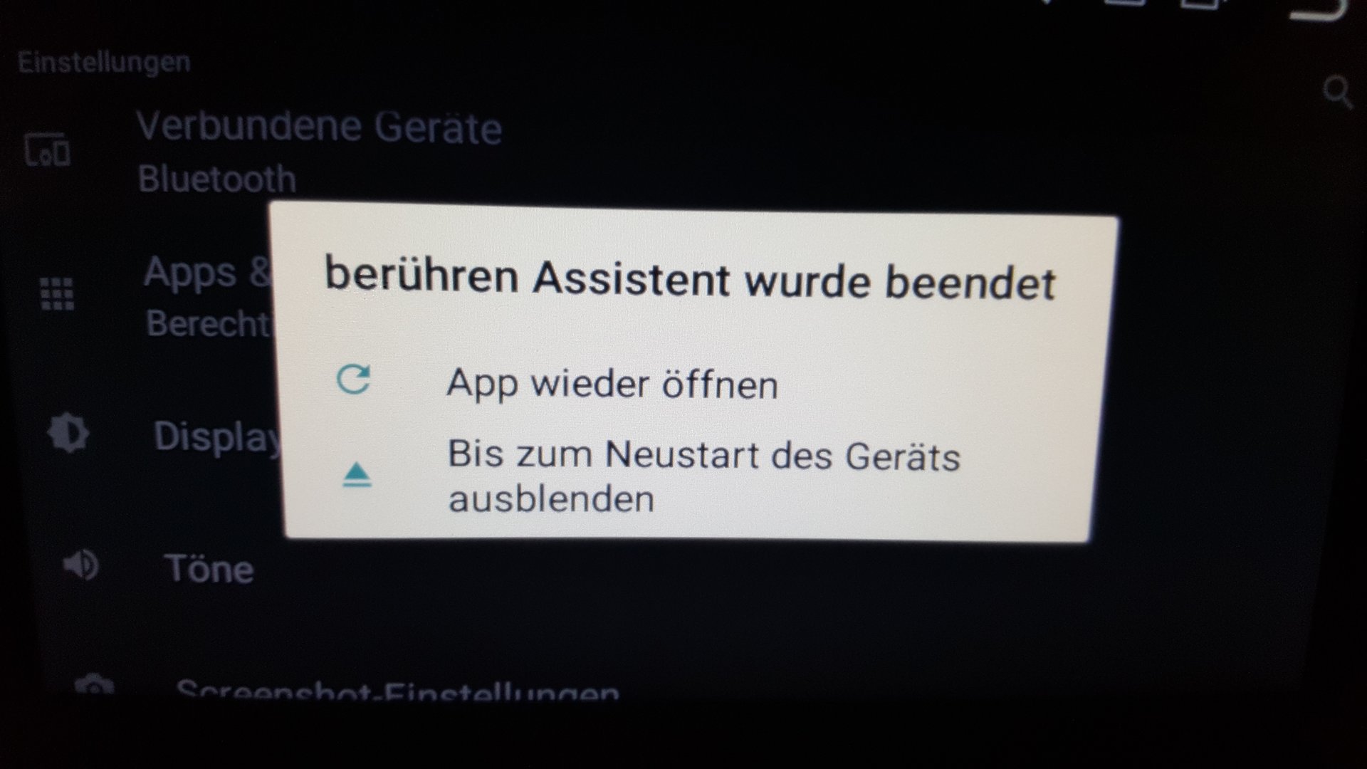

nach uptade 3.7.2018 folgender fehler.
kann da jemand helfen wie ich das in den griff bekomme ?
@nemo17,
hast du das Problem mit dem berühren Assistant gelöst?
Ich habe das gleiche Problem.
ja, die vom 4.5 wieder drauf. die vom 3.7 scheint fehler zu haben.
mcu 2.88 aber drauf gelassen.
