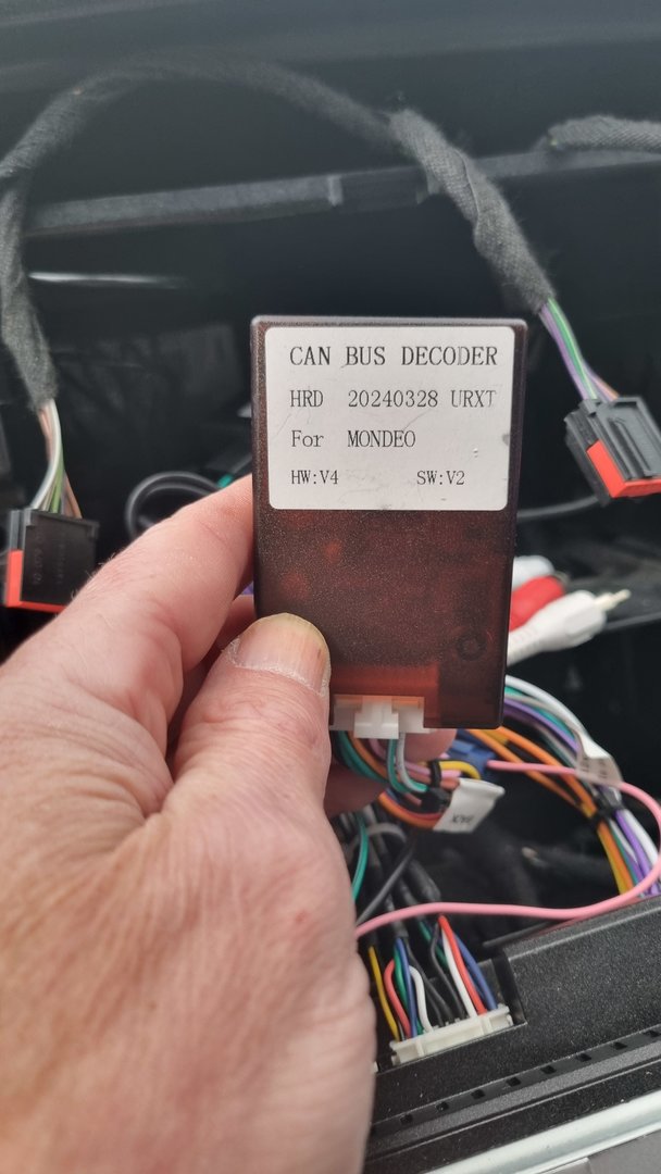

Hallo zusammen, ich habe mir auch so ein Chinaradio gekauft, läuft auch alles soweit, außer die Lenkradtasten.
Anbei ein Bild von dem Canbus-decoder.
Meine Frage- bei den Fahreugeinstellungen- wo muß ich mein Fahrzeug suchen ? Raise, Simple, Hiworld, ...? Hab schon fast alles durchprobiert, komme aber nicht ans Ziel.
Was bedeutet das HRD auf dem Decoder?

Die LenkradTasten (KeyCodes) sind (bis auf wenige Ausnahmen ) i.d.R. Fahrzeug-spezifisch.
Ergo muss dein ChinaTeil die Codes deines Fahrzeuges unterstützen ( abhängig von dessen Firmwarestand)
Das weis natürlich nur der Hersteller. (oder das Manual)
HRD: Hohe Übertragungsrate/Auflösung - wenn das Fahrzeug es auch unterstützt (CAN-FD)

@swa00 Danke schonmal, muß ich die Lenkradtasten dann extra anlernen, oder macht das der Decoder automatisch.
Was mich noch irre macht- ich finde mein Fahrzeug ( Mondeo Mk4ba7 , Baujahr 2009), fast in jeder Option( Raise, Simple, Hiworld, ...) Wo muß ich suchen?
