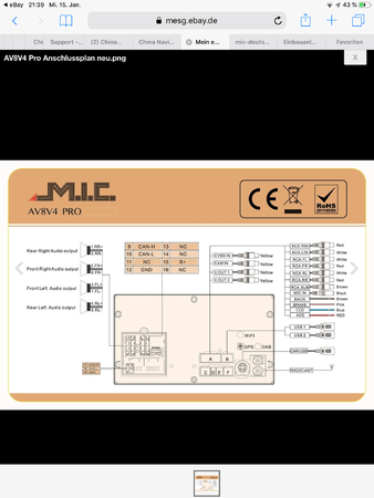

Quadlock direkt am Radio ist ganz schön wenn das Radio zusätzlich ein Kabel für Zündungsplus hat.
Wenn nicht hast Du keine Chance es ausserhalb des Autos einzuschalten und einzurichten....
Das MIC hat Zündungsplus siehe Bild.ACC Anschluss.
aber Masse und Dauerplus hat es wohl nur am Quadlock. Da müsste man sich für die Schreibtisch-Installation wohl einen eigenen Stecker basteln ... was jetzt auch kein grosses Ding ist...
