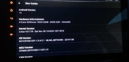

Hallo an alle tüchtigen Helfer!
Ich habe ebenfalls dasselbe Problem mit dem Scheitern des Google Log-in.
Vielen Dank @Ascona01 für die einwandfreie Vorgehensweise.
Aus irgendeinem Grund funktioniert diese bei mir nicht. Das mit dem Trennen der Internetverbindung und dem Eingeben der Mail Adresse funktioniert tadellos. Dieses Feld würde auch für ewig stehen bleiben. Sobald ich aber die Internetverbindung wieder herstelle und im nächsten Schritt das Passwort eingeben möchte, crasht die Anmeldung sofort. Ich habe das PW sogar schon immer in die Zwischenablage kopiert, sodass ich es nicht eintippen brauche, sondern nur einfüge und SOFORT auf Anmelden klicken kann. Und dennoch crasht die Anwendung jedes Mal bevor ein Log-in erfolgt.
Ich habe mehrere Factory Resets hinter mir, unzählige Male das Vorgehen abgearbeitet, habe auch schon versucht im zweiten Anmeldeschritt (bei PW-Eingabe) die Internetverbindung nochmals zu trennen und zu aktivieren, doch es hilft nichts.
An den Hersteller habe ich mich ebenfalls gewandt und eine neue Firmware und ein MCU Update als Download Link erhalten. Diese ließen sich aber nicht installieren und brachten immer ein Installationserror vor dem Reboot der neuen Software.
Wer eine Lösung für micht hat, würde mir ein riesiges Lächeln aufs Gesicht zaubern. :)
Im Anhang mal ein paar genaue Angaben zum Gerät..
P.S.: Wer zusätzlich noch weiß, wie man updaten kann oder über Entwickleroptionen o.Ä. einen Quick reboot aktivieren kann, dem wäre ich ebenfalls dankbar.
Liebe Grüße, Tom

Diese Problem hatten wir vor kurzem, auch ich war davon betroffen. Hast du mal den Cache der Google App gelöscht und danach erst die Anmeldung getätigt? In 9 von 10 Fällen war das dieses Problem.

Ansonsten zu Deinen Firmware Updates. Speicherkarte benutzen, nicht USB Stick. Speicherkarte nicht zu groß, max 8GB besser 4GB, mit Fat32 formatieren. genaue Vorgehensweise beim Hersteller noch mal erfragen.
