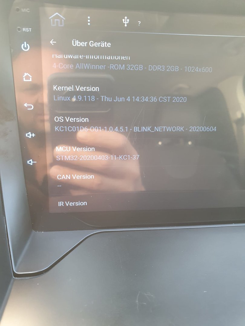

Hallo zusammen, Ich sitze hier mit nem Arbeitskollegen in seinem Kuga und einem China Android Gerät welches Android 10 drauf hat. Allerdings ist diese Version sehr abgespeckt was Einstellungen betrifft. Vorallem fehlt die schnellstart Funktion damit das radio schneller bootet bei Zündung an. Gibt es eine Möglichkeit eine andere Version aufzuspielen? Vielen Dank schonmal
@Tri66er
Nein, das ist ein Allwinner-Gerät und wird den Deep-Sleep nicht haben.
Die Kombination mit Allwinner und STM32 MCU habe ich auch noch nicht gesehen.
Ob da wirklich Android 10 drauf ist, das wage ich auch zu bezweifeln.
Ich tippe eher auf eine 8.1 mit API 27

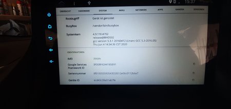

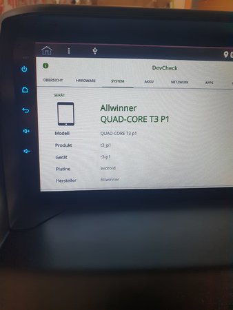

@Rigattoni hab devcheck laufen lassen. Du hattest recht api 27.

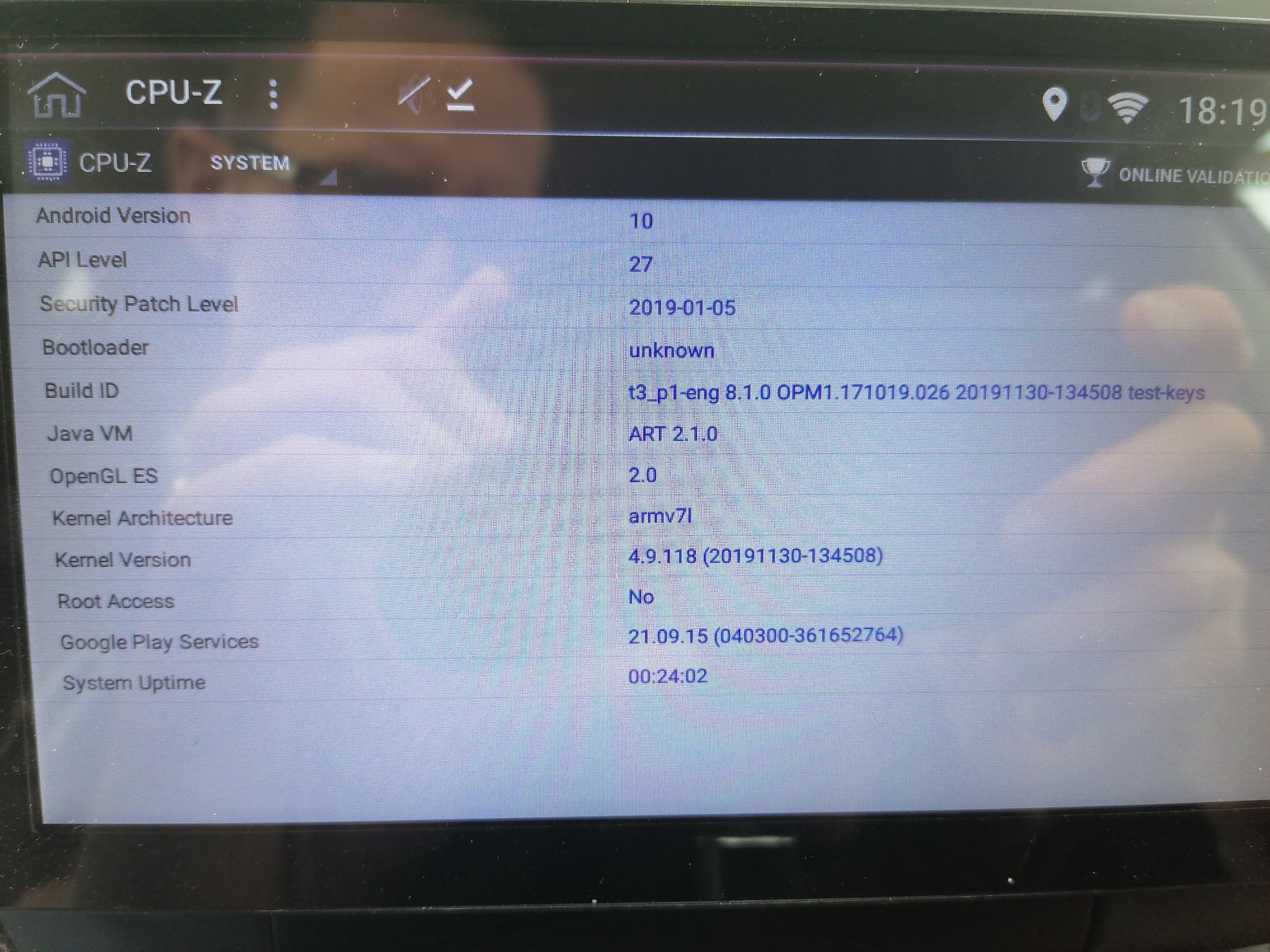

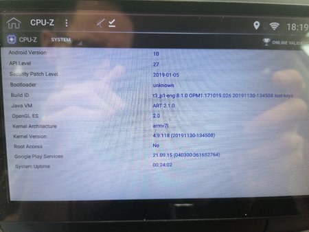

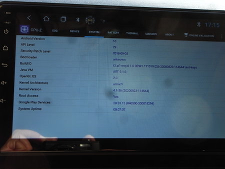

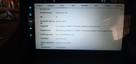

Hier sind Bilder. Erst hatte ich mich über ein vermeintliches Update gefreut, nun sehe ich wohl an API 27 bei DevCheck, das es wohl fake ist.(?) Oder doch lieber CPU-Z 😂
@bekawe
Also ich würde schwer annehmen, dass alleine schon der Hinweis in der Build-Version mit der 8.1 ausreichend ist...
Das ist eine 8.1.
Scheint, dass CPU-Z da Quatsch zusammen bastelt.

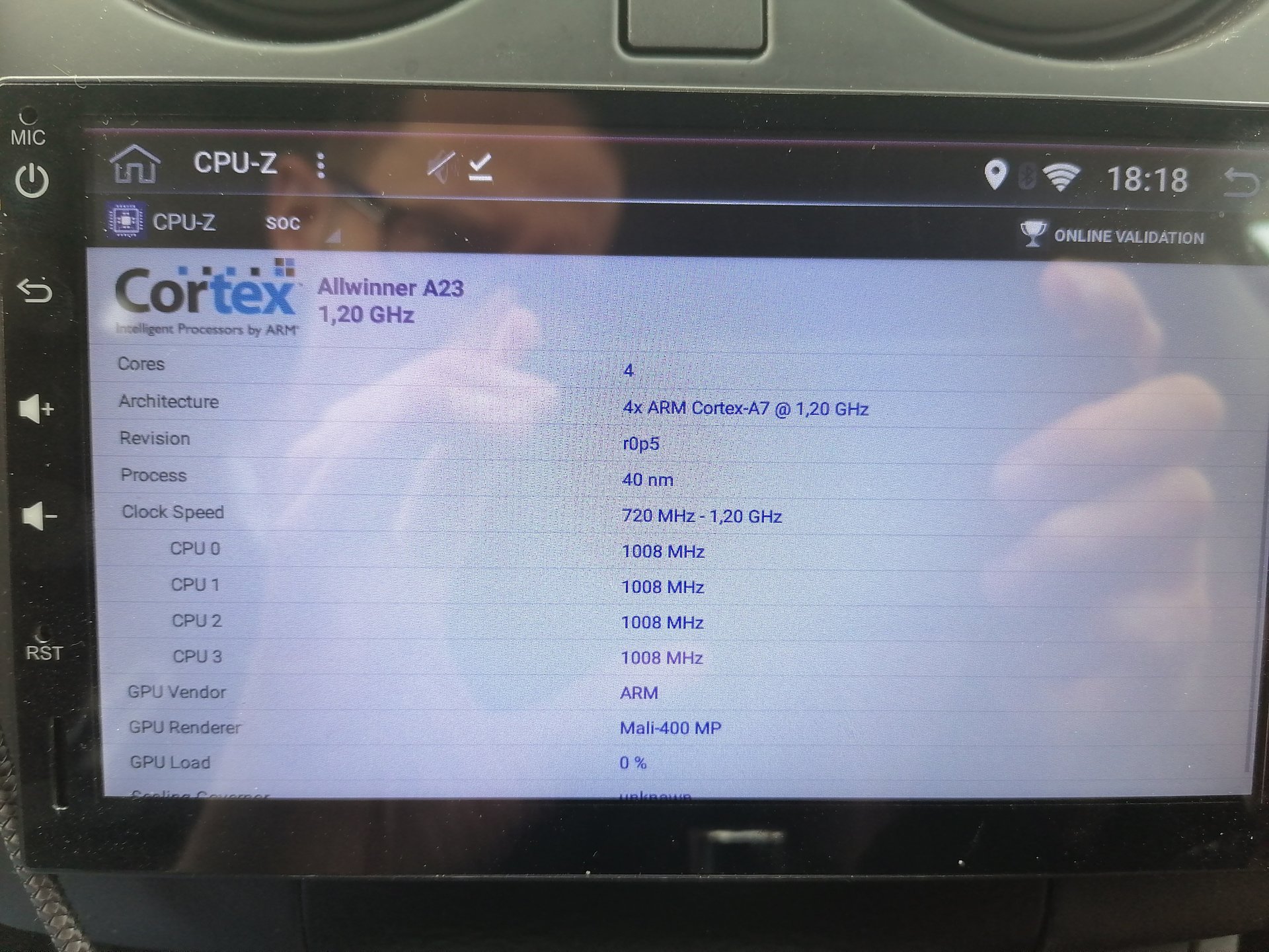

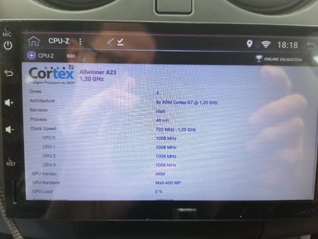

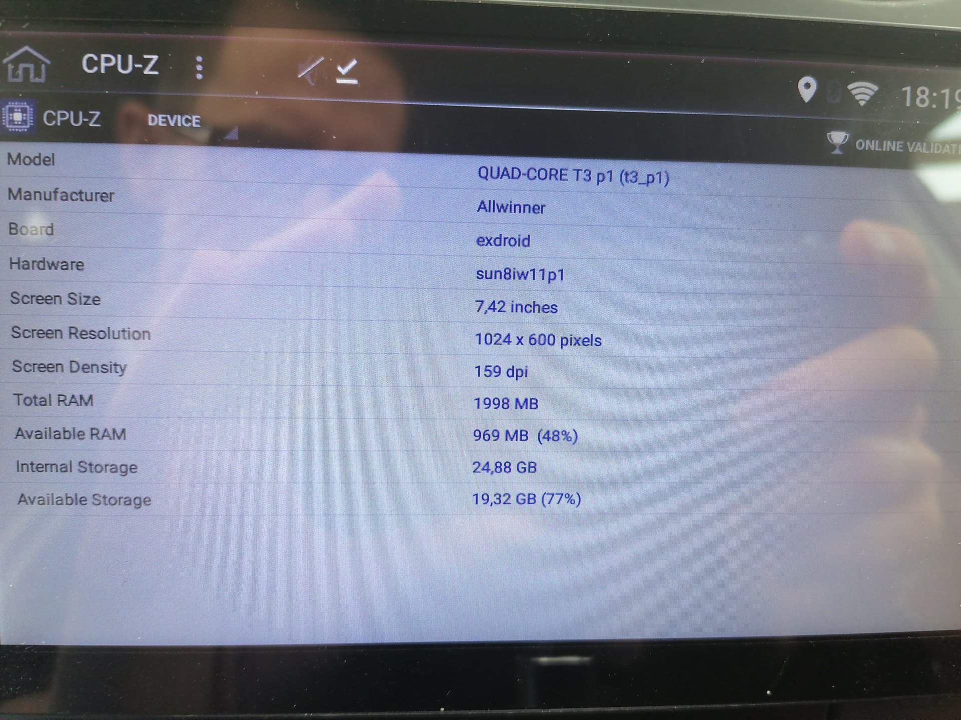

Hallo liebe Forumsmitglieder,
ich weiß, der Thread ist schon älter; aber ich bin erst gestern über Google drauf gestoßen.
Habe mir einen Gebrauchtwagen (Nissan Qashqai +2) mit bereits eingebautem Android-Radio gekauft und komme damit nicht weiter: die Google Anmeldung bricht immer ab, bevor man überhaupt etwas eingeben kann. Egal ob ich über Playstore oder andere Google Apps, oder über Einstellungen --> Konten die Anmeldung aufrufe, es kommt erst der bekannte Bildschirm "Daten werden geprüft" mit dem drehenden Kreis in der Mitte, dann die Eingabemaske für die Email-Adresse (und darunter die Buttons für "E-mail Adresse vergessen", "Konto erstellen" und "Weiter"). Ich komme aber gar nicht dazu, meine Email anzugeben - an dieser Stelle schließt sich das Fenster nach 5 Sek. und ich komme zum vorhergenden Schritt. Das ist dann eine Endlosschleife, bis ich über den Home- oder Zurück-Button abbreche.
Und ja, Internetverbindung besteht und ja, ich habe auch bereits einmal den App-Speicher gelöscht/zurückgesetzt. Factory Reset würde ich gerne vermeiden, da ich dann die Lenkradsteuerung wieder programmieren muss etc.
Den Vorbesitzer habe ich gefragt und er meinte, das sei zu lange her und er wüsste nicht mehr, wie er das damals eingerichtet hat (sein bestehendes Google-Konto hatte ich gleich nach dem Kauf gelöscht)
Aufgrund der Tipps hier habe ich DevCheck installiert - zeigt mir aber nach dem Aufruf nur einen leeren Bildschirm. Mit CPU-Z bekomme ich Daten, die ich hier anhänge.
Danke im Voraus für jede Hilfe!

@Steve78
Servus.
Du wirst nicht um einen Factory Reset herum kommen.

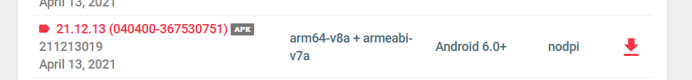

Zudem hast du da eine ältere Google Play Service App drauf.
Kannst mal versuchen über APK Mirror eine aktuellere zu ziehen.
Achtung: Dein Gerät hat nur API 27, also Android 8.1 und eine relativ niedrige Auflösung. Hier also eine Version nehmen, die nicht für eine bestimmte dpi da liegt und die für Android 6+ ist.
Ich tippe auf die hier:
Es gibt da aber ein ABER:
Das Radio ist etwa 7 Jahre alt und sehr langsam und hat nix an Speicher. Ich weiß nicht, ob sich das lohnt da viel Zeit rein zu stecken.
Reaktionen: HerrDoctorPhone und Steve78
