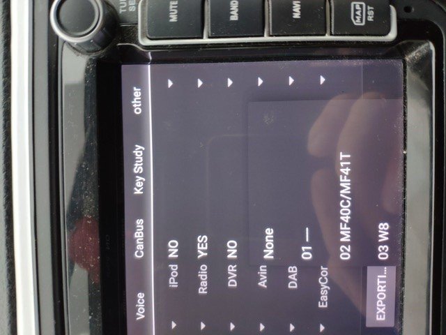

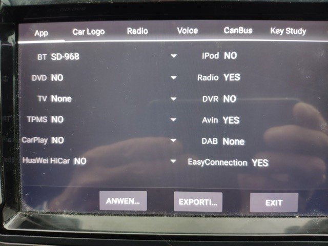

Danke für den hilfreichen Hinweis:
in den Werkseinstellungen habe ich bei Radio geschaut. Da ist schon Europa hinterlegt. Heißt vermutlich: besser wird’s mit der Antenne nicht...
Die Werkseinstellungen war aber auch ein guter Hinweis für´s DAB: da ist bei DAB „None“ hinterlegt. Zeit hatte gerade nicht zum Probieren gereicht, ob eine der anderen Einstellungen besser passt...
@Rigattoni ich bin beim Durchsuchen des xda-dev.-Threads noch beim Lesen im Jahr 2017. Weisst du auf Anhieb, wo man die DAB-Z - Variante ohne USB-Stick Downloaden kann? Falls nicht: komme heute Abend zum Weiterlesen...

Meines Wissens hat er das damals eingestellt. Die DAB-Z sollte auf bestimmten internen DAB-Empfängern aber auch funktionieren.
Da kann ich aber nicht weiterhelfen. Schreib doch Zoulou mal in XDA an.
