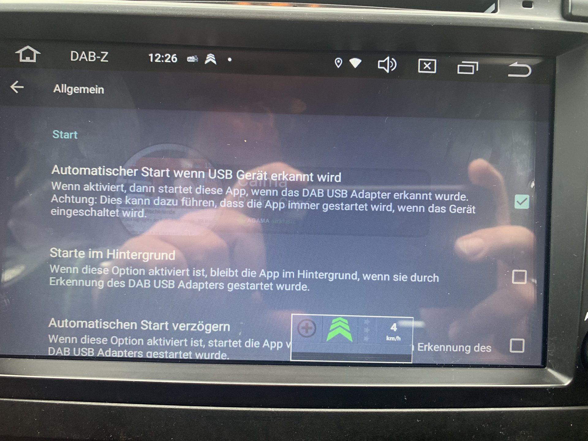

ich nutze auch den Agama Launcher und BAD-Z. Leider startet bei mir DAB-Z nicht automatisch. Alles andere habe ich soweit hinbekommen, wie ich es möchte. Hat jemand einen Tipp für mich, was ich an dieser Stelle falsch gemacht habe?
@checkes1984
Dann stell den Autostart doch in DAB-Z einfach mal ein... Da gibt es einen Schalter für.
Danke... aber das habe ich bereits gemacht:
Muss ich wohl beobachten.
Auf dem Foto sieht man diese Einblendung welcher Sender angespielt wird, habt ihr das auch , dass diese alle paar Sekunden eingeblendet wird, ziemlich nervig!
EDIT: Habs hinbekommen, danke
@checkes1984
Dann sag mal, was du noch gemacht hast... Hilft ja evtl. dem einen oder anderen User.
Ja, danke für die Erinnerung.
Also ich habe die App wie oben auf dem Foto zu sehen ist auf automatisch starten eingestellt, ob das zuverlässig funktioniert wird die Zeit zeigen.
In Agama habe ich die Überblendungen deaktiviert. Also Pop Ups zu Tracks deaktiviert. Somit ist das Problem behoben
