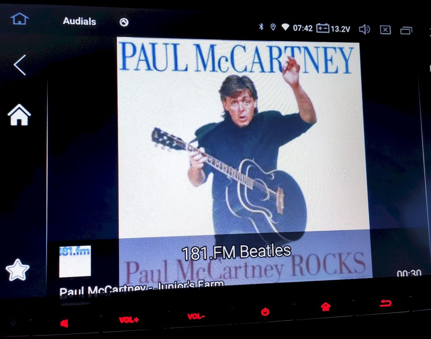

bei meinem Autoradio, es handelt sich um dieses Teil: Android UL3.0 ,
wird ein Teil des Bildes unten abgeschnitten. Das sieht dann u.a. so aus:
Ich denke das kann so doch nicht korrekt sein. Leider kann ich keine Einstellung finden mit der ich das Bild "skalieren" kann. Gibt es für sowas vielleicht eine App oder ist das ein Gerätefehler?
Vielen Dank!

Was ist das denn für eine App, die da rennt?
Funktionieren diese Effekte?
@Rigattoni das ist Audials- Internetradio. Die nutze ich weil sie für Android und Windows verfügbar ist und rechtr stabil läuft.
Auf meinem letzten Android- Radio (av8v5 von MIC) wurde sie nicht beschnitten.
@MuP nein, zumindest bei dieser App tut sich nichts wenn ich diese Gesten versuche.
Das av8v5 hatte eine Auflösung von 1280x720, das Xtrons von 1024x600. Kann es sein das nicht alle Apps korrekt skalieren. Der AGAMA Launcher war auch oben und unten beschnitten.

Naja... Wenn eine App nicht in der Lage ist ein Bild zu skalieren, dann sehe ich den Fehler nicht beim Gerät, sondern beim App-Hersteller.
...und wenn eine App nicht sauber funktioniert, dann teste ich mal eine andere App, ob das Problem da auch auftritt.
Ausgereift ist nicht ein einziges Aftermarket-Radio, das kannst du dir schon mal abschminken.
Selbst Sony, Pioneer und wer weiß nicht alles von den Premium-Anbietern sind alles Andere als ausgereift.
Gewisse Einschränkungen wirst du immer haben, egal wie oft du die Radios zurückschickst.
@Rigattoni
ok, das befürchte ich mittlerweile auch. Aber das ich mich wundere wenn eine App auf einem Gerät passend angezeigt wird und auf einem anderen nicht ist doch nachvollziehbar oder? Selbst bei den Systemeinstellungen sind die unteren Menuepunkte zu weit unten was eher für ein Geräte als ein Appfehler spricht meine ich. Vielleicht bin ich pingelig, aber sowas nervt mich halt total.....

Dass da die App nicht so funktioniert wie du dir das vorstellst, das hängt von der DPI in Verbindung mit der Auflösung zusammen.
Dein vorheriges Gerät hatte 1280x720, das Neue halt nur 1024x600.
Wenn die App dafür nicht ausgelegt ist, dann wirst du entweder damit leben müssen, oder halt mal was Anderes probieren.
Den Link zu der App hier aus der Android-Hilfe habe ich dir schon geschrieben.
Alternative:
Roote das Gerät (sofern es denn geht) und stell die DPI um.
