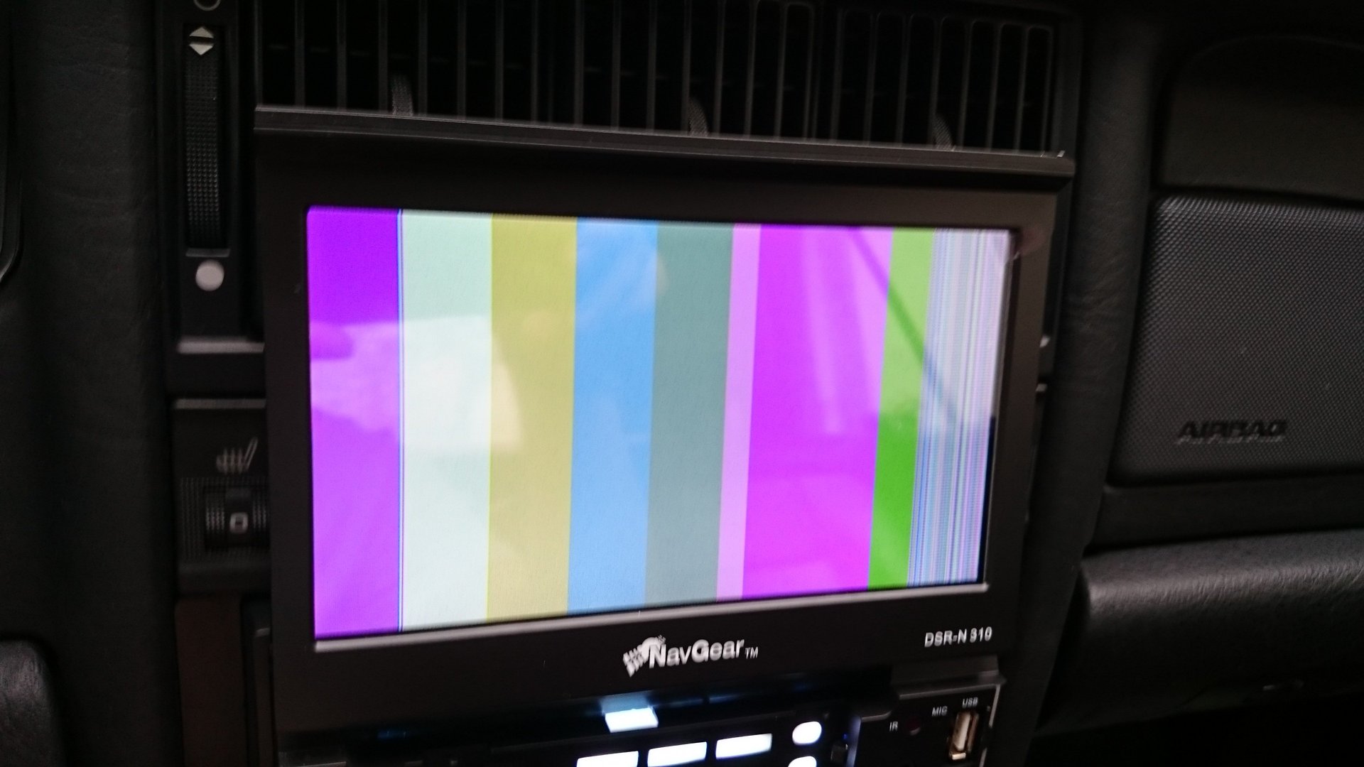

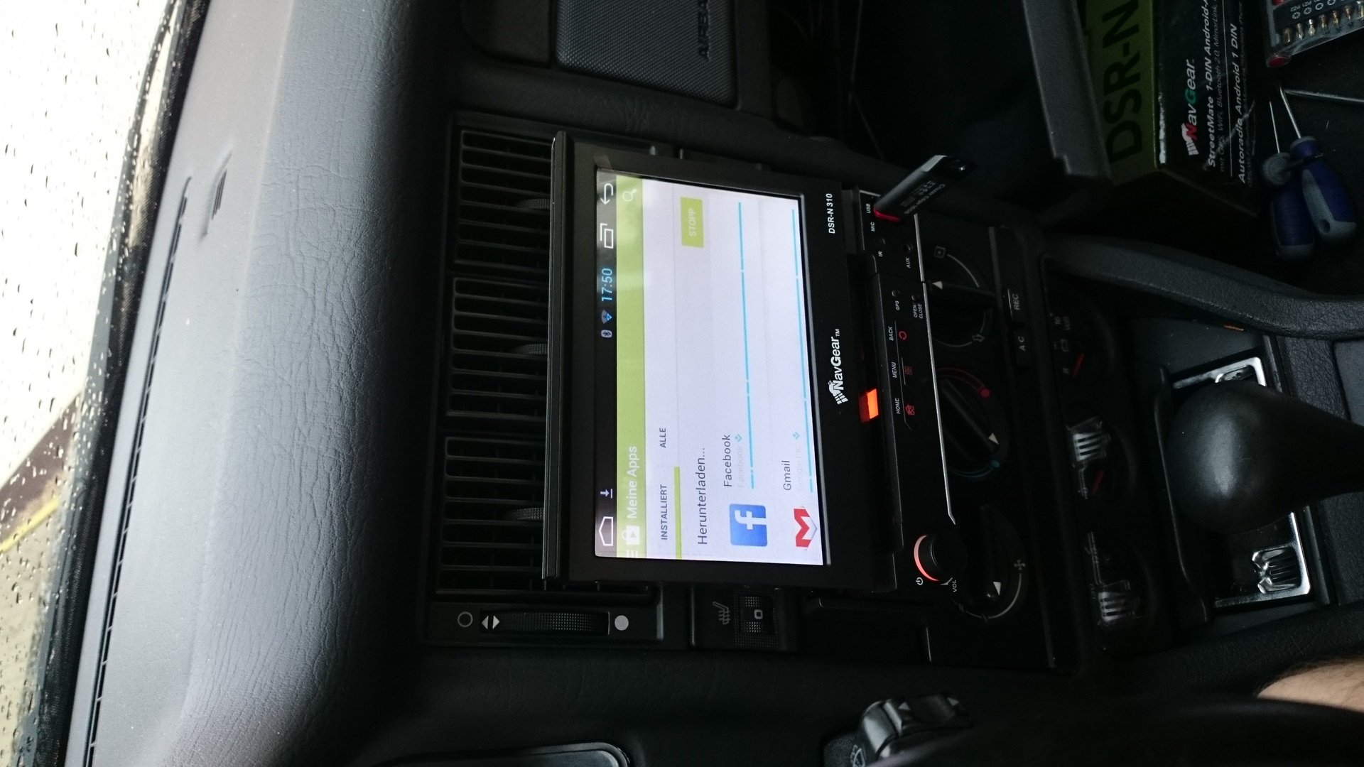

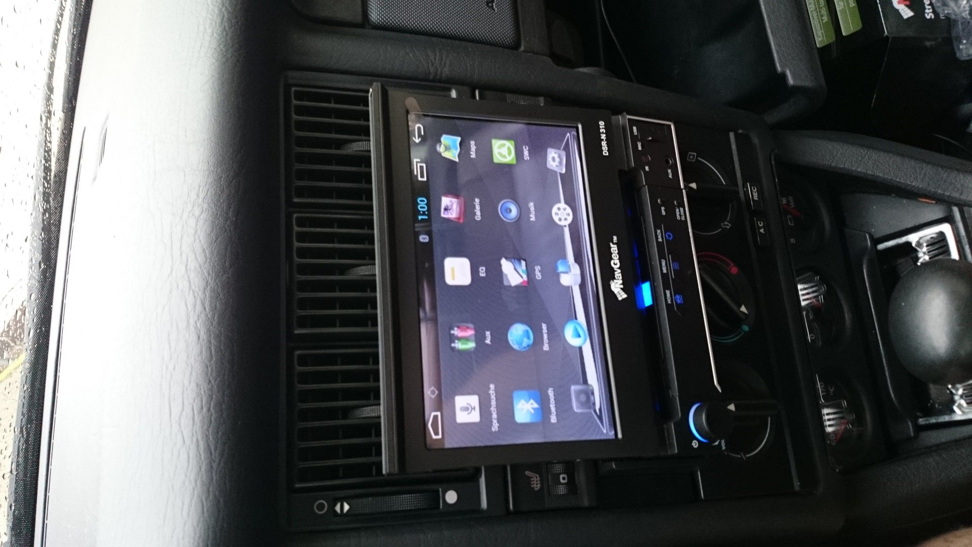

Moin moin werte Forengemeinschaft,
ich habe ein Problem und zwar ein großes. Heute ist mein DSR-N 310 eingetroffen, also ab ins Auto, altes raus, neues rein. Im "offenen" Aufbau auf auf Funktion getestet. Super läuft, also fest einbauen. Eingebaut, gestartet, eingerichtet, Google-Play update angestoßen und in die Wohnung gegangen. Ich komme wieder, da hat dann wohl der Timeout zugeschlagen und das Radio war aus, also auch eingefahren. Wieder eingeschaltet, dann kommt das Bootlogo und danach "lustige" Farben, welche mich mittlerweile zur Weißglut bringen :(
Hatte jemand von euch schon sowas?
Btw. Den Support habe ich schon angeschrieben.
Grüße
P.S. Im Anhang sind Bilder

Beim 310 habe ich das selbe Problem wie du. Ich habe es an meinem Wifi Hotspot im Auto angemeldet und nach dem 3.ten mal booten nur noch bunte Striche. Ich habe meines Wissens auch goolge Play aktualisiert, da die Youtube App dies verlangte. Ein Reset am Resetknopf vom Gerät hat nichts gebracht.

Hallo erstmal, Ich habe mir auch dieses DSR-N 310 geholt!
Tja eingebau ... ins Wlan gehängt....und wie es "Normal" ist Updates fahren lassen. Soweit so gut! Dann Gerät aus ...eine SD-Karte in den Media schacht und wieder hochgefahren. Dann hat das Radio gemeint die SD-Karte kann nicht gelesen werden und sei beschädigt!? Also Radio wieder aus gemacht und Karte zwechs späterer Prüfung raus genommen. Radio wieder an und plops noch dem NavGear Logo genau die selben Streifen wie oben beschrieben.
Na Toll :confused2: ! Support Pearl angemailt....Routreschein bekommen...verpackt und zurück damit! SD-Karte im Pc geprüft... alles Top mit dem Ding!

Zweiten USB-Stick mit Musik dran und.....:scared: ...USB-Stick kann nicht gelesen werden.... Formatieren Ja oder Abbrechen! Meldet das Radio auf einmal! Abbrechen gedrückt und Radio aus gemacht !
Stick ab... und plobs wieder diese Streifen beim Neustart:cursing:!

Also ich habe jetzt mein drittes Radio bekommen und wie erwartet bei der Reklamtion zu hören bekommen das es ein "Montagsgerät sei" :lol: und der Fehler mit dem "bunten Streifen" nicht bekannt ist.
So Egal.....
3. Radio also..... kurze Rede langer Sinn
Das Teil hat länger gehalte 2 Tage.... Dann MIST WIEDER STREIFEN:cursing::crying::scared:!
Aber jetzt kommt´s!
1. Radio per Knopf ausgemacht
2. Radio raus und "nur" das gelbe Kabel getrennt!!!!
Das rote wurde weiter mit Strom versorgt
3. Moment gewartet und das gelbe wieder zusammengesteckt.
4. Radio an und ......Es Bootet :scared::blink:
Also Probieren wenn Ihr sowas habt! Jetzt werde ich mich noch um den Rest kümmern..... Rauschen Sub-Out usw.

... also ich habs ein wenig anders gelöst. Nachdem 2 mal die Streifen zu sehen waren und ich keine Firmware von Pearl fürs dsr-n 310 bekommen hatte und einfach auch kein Bock auf das ewige austauschen und warten hatte, hab ichs riskiert und die Software fürs dsr-n 370 geflasht.
Was soll ich sagen, lüppt perfekt und das einzige was anders ist, ist die Info das ich nun nen 370 hätte.
Ansonsten gibts nix zu meckern und auch die root Anweisung fürs dsr-n 370 hat geklappt.

ich habe gestern auch das 310er bekommen. die Freude war erst sehr groß, doch dann kamen auch die bunten Streifen. Ich ahne, dass Pearl mir da auch nicht richtig weiter helfen kann und wird, außer es zurück zu nehmen.
