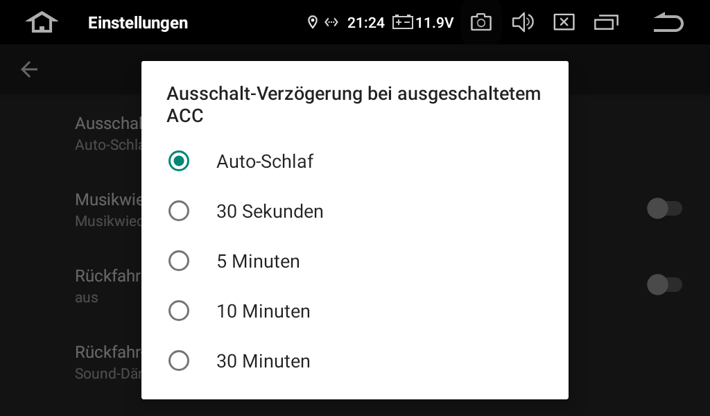

ich würde sagen, Auto-Schlaf ja:
kann man bis max. 1 Std. auswählen.
FastBoot, also gefühlt sehr schnell aber das hab ich noch nicht genau gemessen.
hab aktuell da jetzt "Auto-Schlaf" und dann dauert der Start ab Zündung ca. 40 Sec.
bei Ausschaltverzögerung "1 Std." ist das Ding sofort wieder da.

Wenn du "Auto" in den Settings hast, dann hat das Gerät Deep Sleep.
Man kann aber nicht davon ausgehen, dass die Geräte das "automatisch" haben. Da muss man schon nachhaken, wenn es nicht ausdrücklich erwähnt wird.

demnach hat das A-SURE ja "Deep Sleep" (siehe Anhang), wundert mich jetzt nur, dass du Cpt.Hardy schreibst, dass das Gerät bei "Auto-Schlaf" dann ab Zündung ca. 40 Sec. zum starten braucht. Passt dann nicht zur Aussage von Rigattoni, dass das Gerät auch nach mehreren Tagen innerhalb von paar wenigen Sekunden aus dem "Deep Sleep" erwacht und betriebsbereit ist. 🧐 ❓
@TobiLanger
@Cpt.Hardy
Wenn Automatic vorhanden ist, dann hat das Gerät Deep Sleep.
