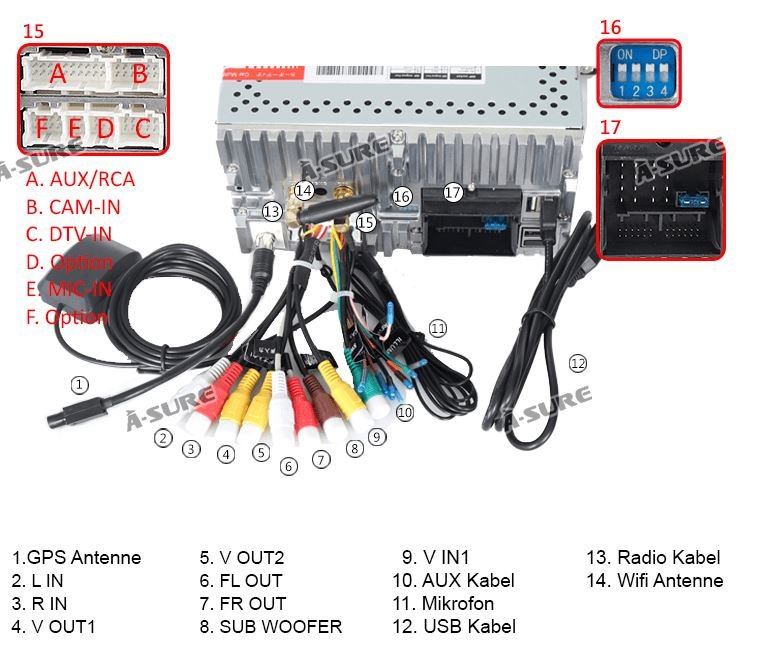

auf dem offiziellen Foto sieht man nicht viel ...ACC ist demnach Bestandteil von Nr. (10) da hängen so ca 6-8 farbige Kabel raus und einer ist mit ACC gekennzeichnet.
Hersteller ist lt. Rechnung übrigend KMQOVS6 was auch immer das bedeutet.
Kann Dir als PM das Manual schicken, falls es dich interessiert (oder kann ich das hier einstellen)?
Ja, dann sollte das ACC Kabel wie gesagt an Klemme15 im Sicherungskasten (QuadLock Stecker haben kein Zündungsplus mehr)
Der Dauerplus kommt über den QuadLock Stecker am Pol 15 und Masse am Pol 12 (bezogen auf das Schaltbild auf dem Radio)

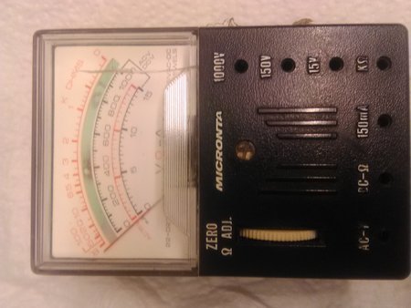

jetzt musst Du mir nochmal mit dem Multimeter helfen.
Hätte dieses zur Verfügung...
Oh wow, ist das aus dem Museum 😅
Schwarzes Messkabel in DC-Ω und rotes Messkabel bei 15V sollte 12Volt messen.
Schwarzes Messkabel in 150mA und rotes Messkabel bei 15V sollte den Verbrauch messen (Rigattoni meinte ja so 4-8 mA/h)

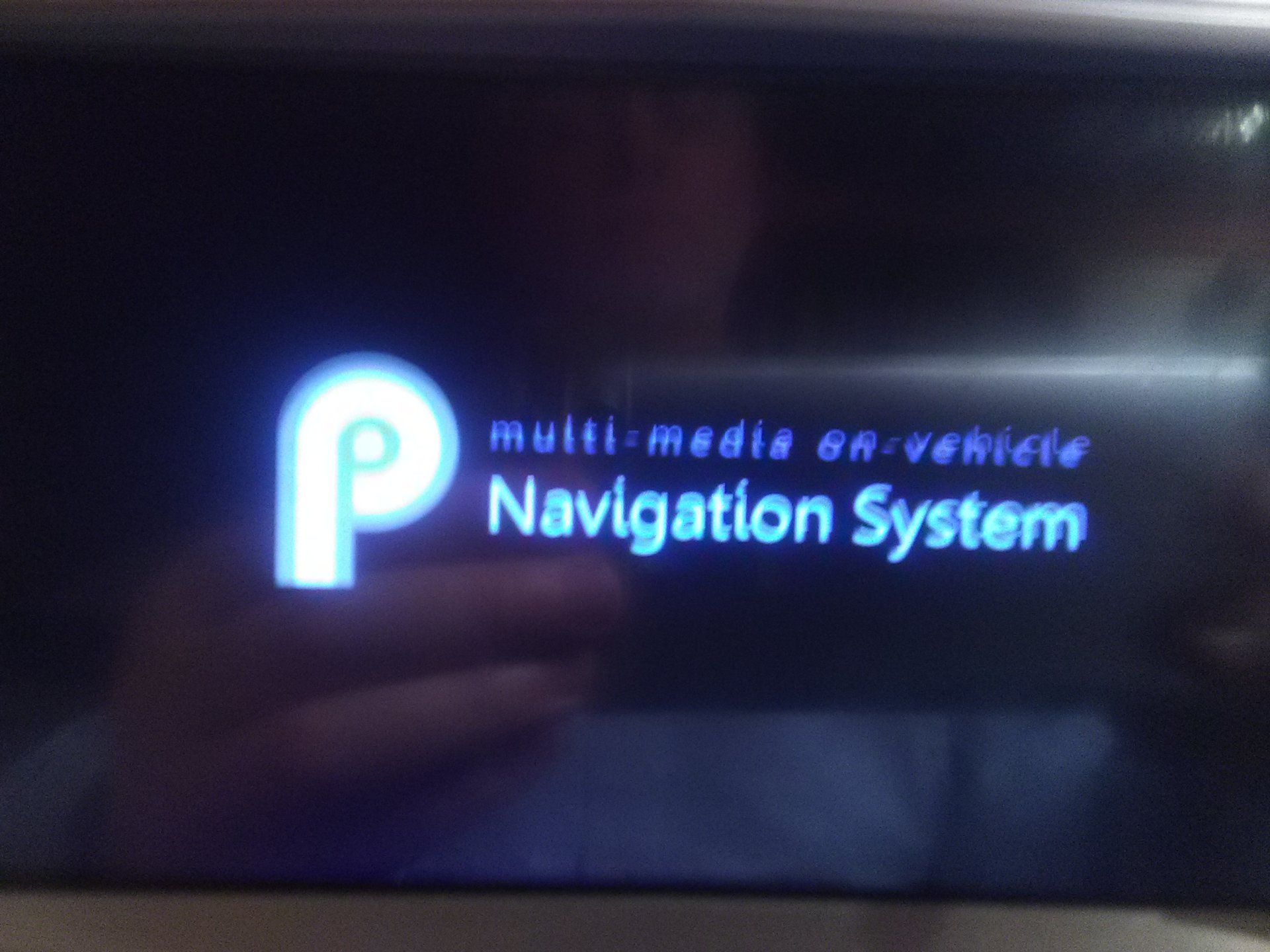

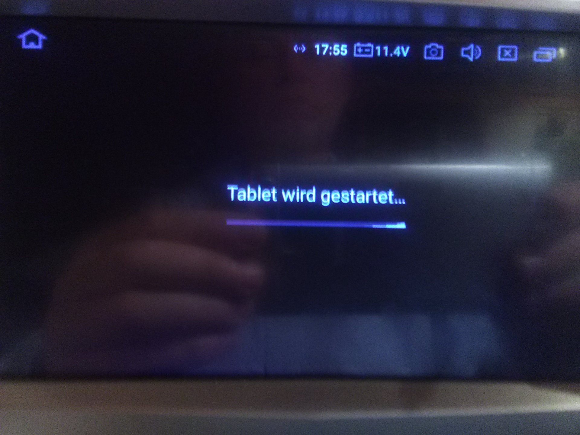

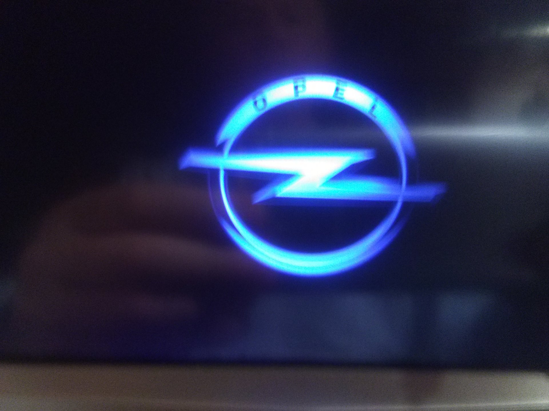

Boottime nach Zündung & Dauerplus aus: ca 40 Sec, es werden nacheinander diese Screens angezeigt (das Opel Logo kann entsprechend ersetzt werden je nach Gusto)

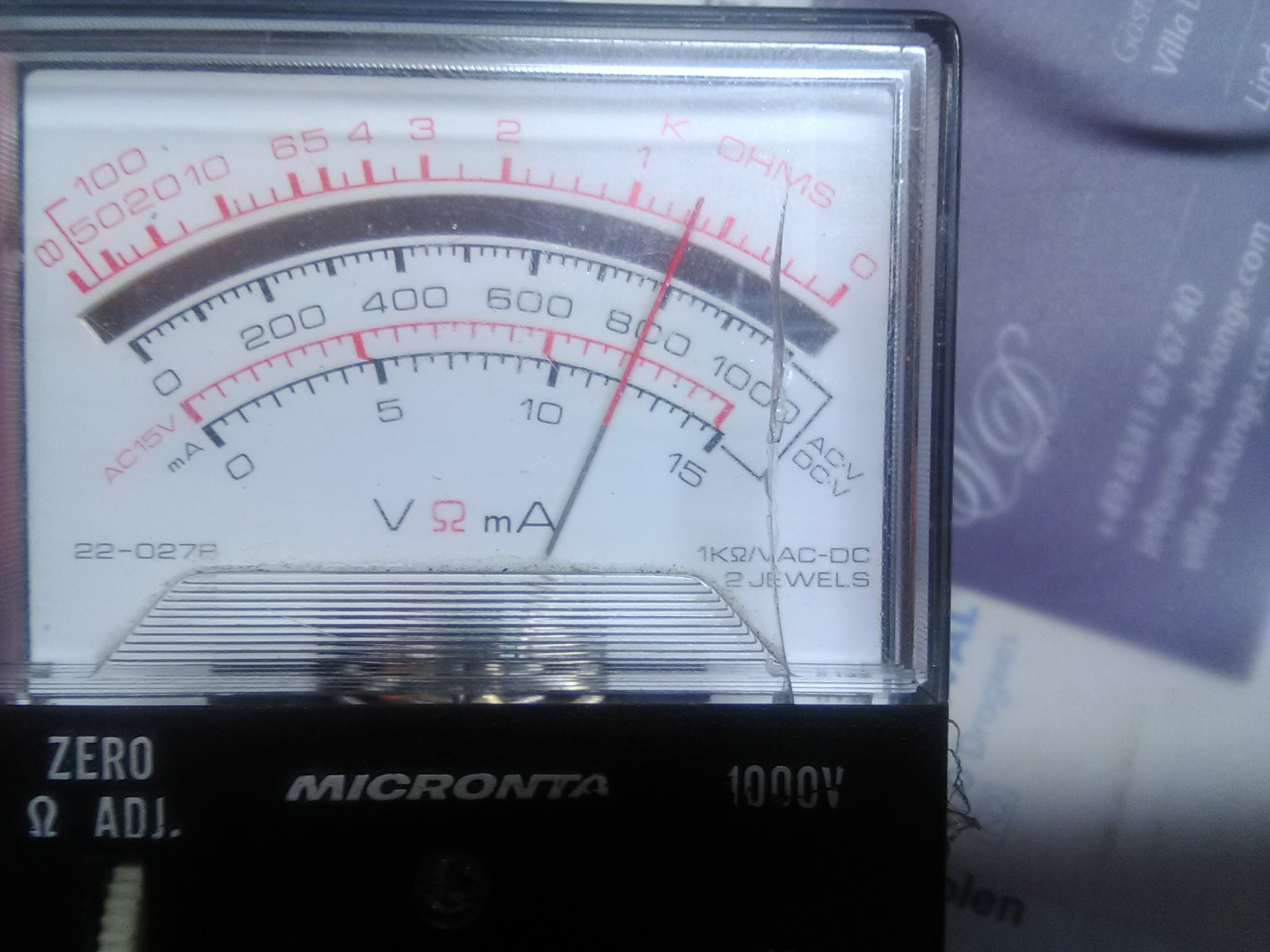

nee aus meiner Bastelkiste im Keller, wenn ich die Spitzen der Messkabel jeweils an schwarz Masse und rot +12V an der Batterie messe kommt heraus:
das ist korrekt
ich seh da keinen Unterschied???
ist natürlich Quatsch, es sind 11 - 12 mA
