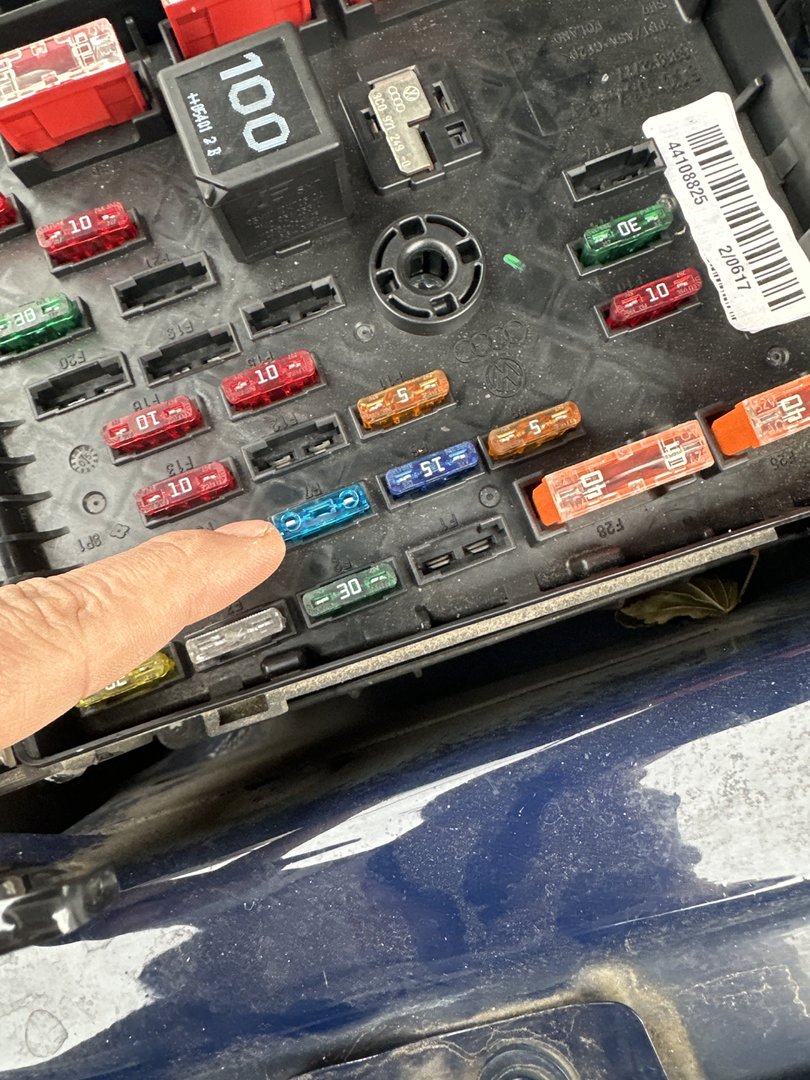

Siehe fotos
Sicherung hellblau
Wenn sie nicht drinnen ist sprinngt er nach 1-2 tagen an wenn sie drinn ist dan aben nicht
Sobald man sie wiede einsteckt geht er hoch

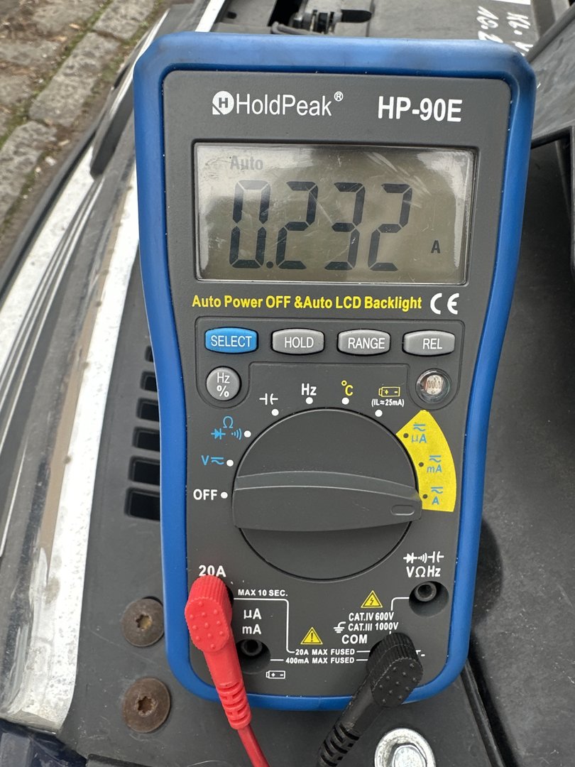

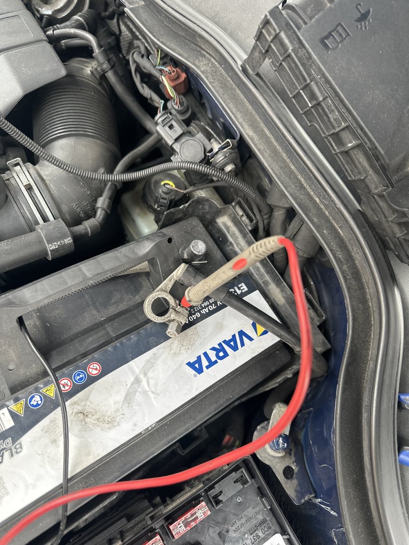

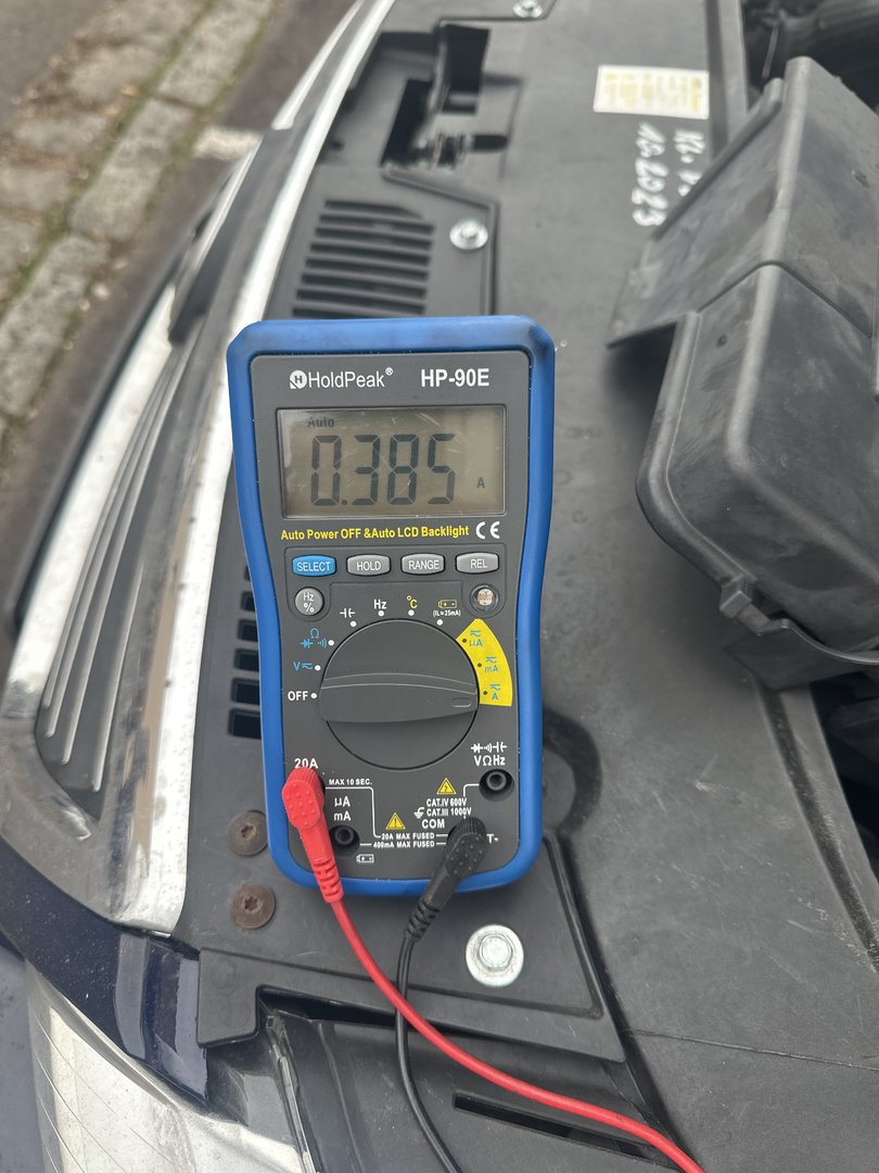

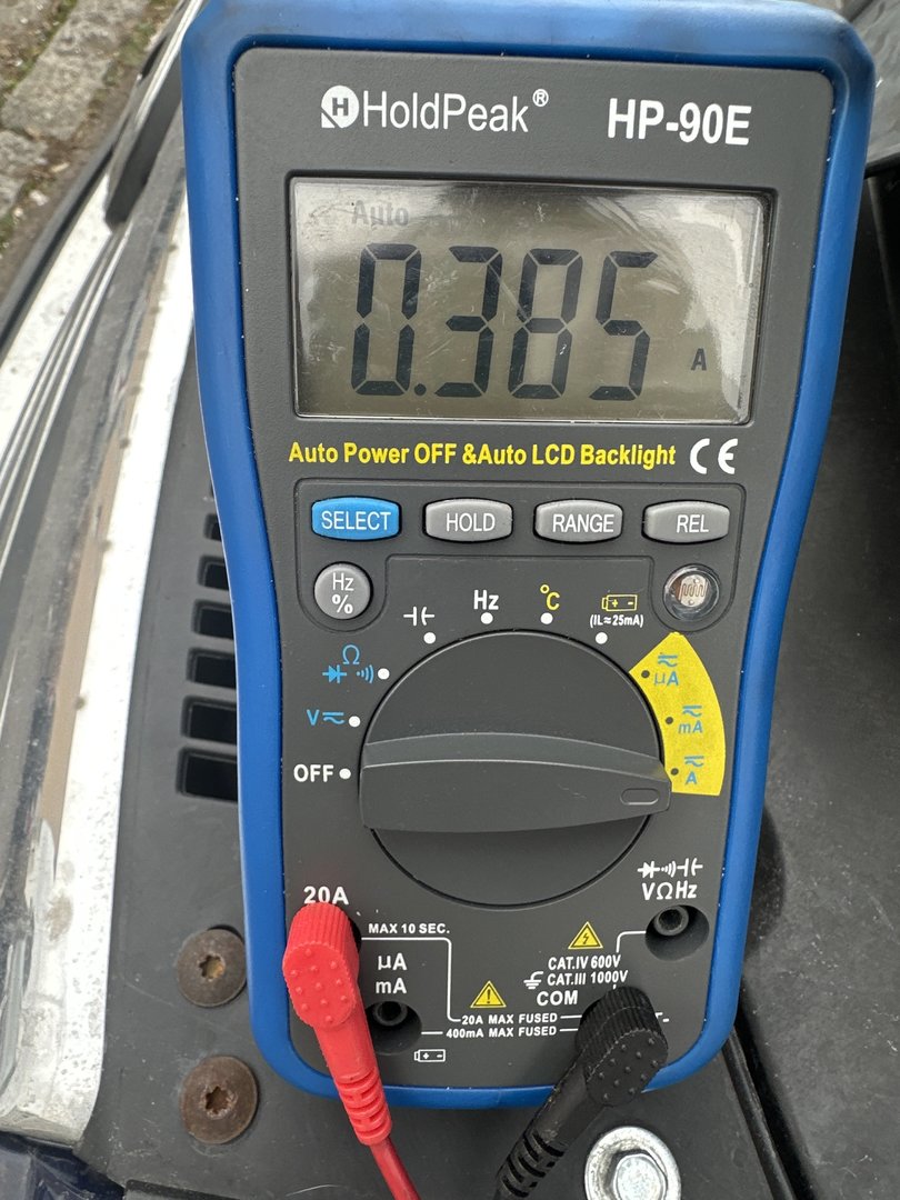

Du hast also, wenn ich das richtig sehe - direkt alle Verbraucher an der Batterie gemessen.
Also verbraucht das Fahrzeug ~232mA und mit ChinaTeil ~385mA ->
Wären also ~ 150mA für das ChinaTeil .

Ja danke für die infos aber es sind nicht 160 mA sonder 235mA die er zieht
Weil ohne sichersicherung hat er ja kur 150mA ruhestrom
Dann erkläre nochmal , wie die 385 und die 232 in deinen Bildern zustande kommen
385mA auto verschlossen lichter aus
232 mA wenn man ihm die sicherung zieht er geht ja noch runter das waren jetzt nur 30 min messen
Bei der letzten messeung die ich gemacht habe diese ging 2 stunden.
~380 mA ruhestrom mit sicherung
~ 150 mA ruhestrom ohne sicherung
Sind also 230 mA die er zieht

Achja, eine vernünftige Ruhestrom Messung, mindestens 30 min warten nach versperren des Fahrzeugs. Bereits mit verkabeltem Messgerät
