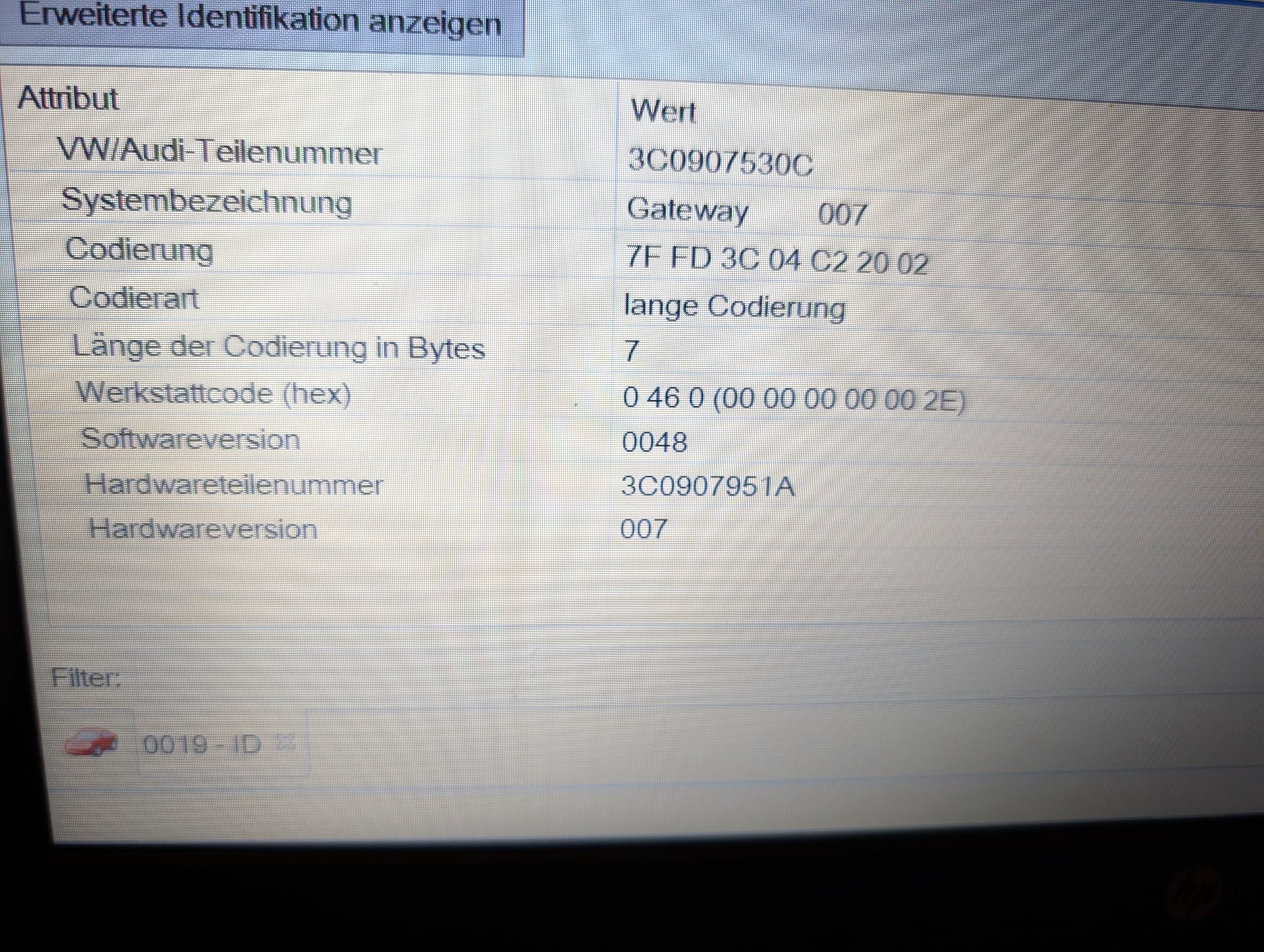

So, wusste ja wieso ich PQ nie geflasht habe...
Habe zuerst Schaltpläne gelesen und meine Tisch Diagnose auf PQ umgebaut... 🤮
Hatte leider das falscher Gateway, aber kurz paar Quellen geprüft, konnte auf Software Stand 0048 Flashen und das sollte laut meinen Quellen das Problem lösen...
Back to old Things...

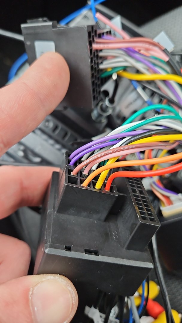

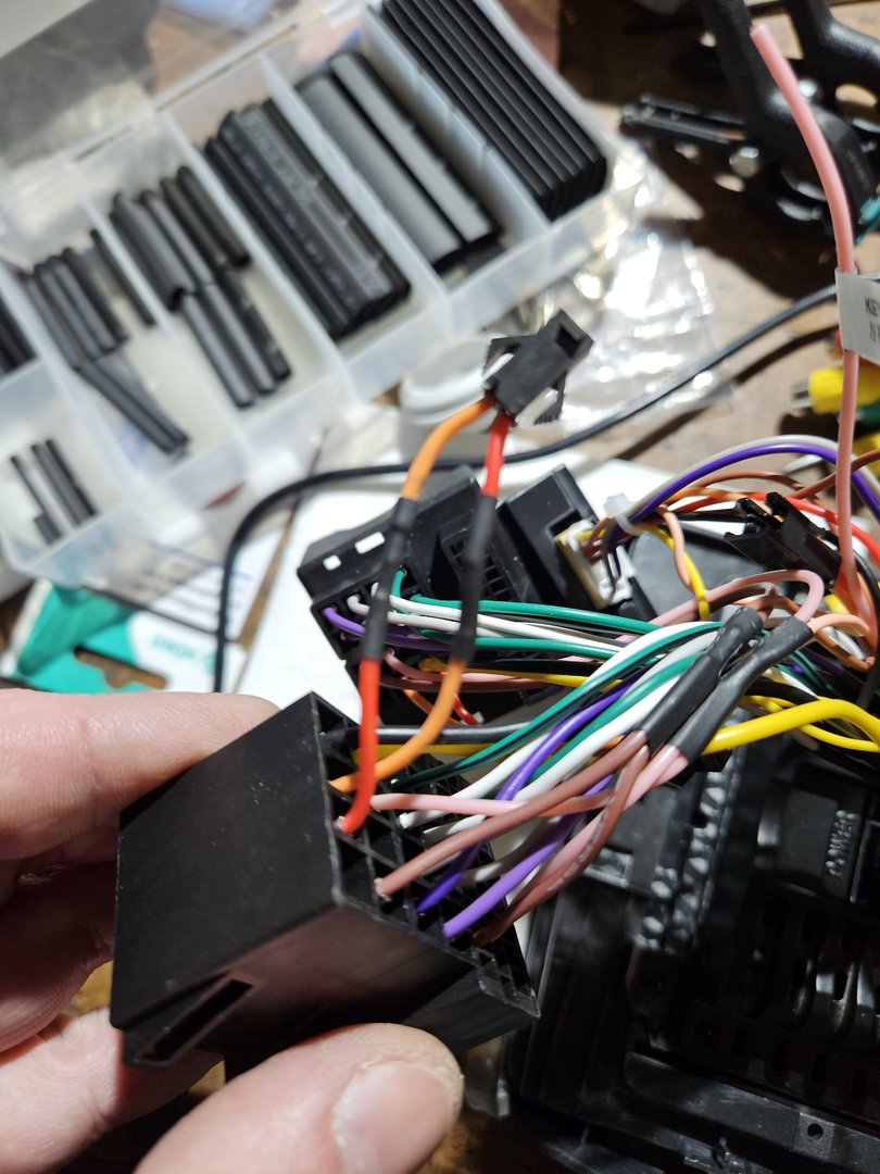

@Jugo Du musst den roten und den orangenen Draht drehen - dein Radio hängt ständig am Dauerplus. Bisher hat deine Batterie es gepackt, nun ist es kälter draußen...

@Harry3er
Hallo ja damit habe ich schon herum gespielt doch wenn ich den kleinen stecker einstecke muss ich den radio jedes mal seperst ein und ausschalten und bis jetzt geht er halt mit der zündung aus und ein.!
@Harry3er
Ich möchte das der radio mit der zündung aus und ein geht den mit dem kleinen im auto kann man das schnell übersehn oder vergessen das man den dann ausschalten muss
@Harry3er
Wie hast du bei dir lösen können oder musst du jedesmal den radio ein und ausschalten von hand

Hallo Leute sorry für die verspätet antwort
Hatte zurzeit sehr viel stress mit arbeit lernen dan kind krank frau krank 😔
Habe das modul bekommen und eingebaut leider besteht das problem noch immer 😭
Es hat zumindest länger gedauert bis die batterie leer war!!
Ich vermute mal es wird eventuell noch am simulierten zündungsplus bzw an der verkabelung / pinbelegung liegen.
Hat da eventuell einer von euch eine idee bzw eine pinbelegungsplan??
