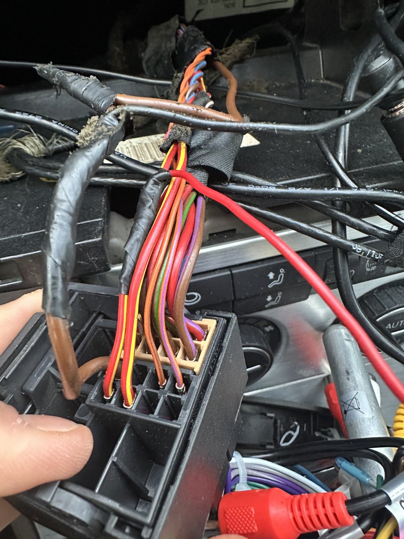

Kann ich dir morgen die verkabelung von meine fug schicken als foto habe bei mir kein zündungsplus gefunden da es ja laut vw heißt es sei ein simuliertes zündungsplus

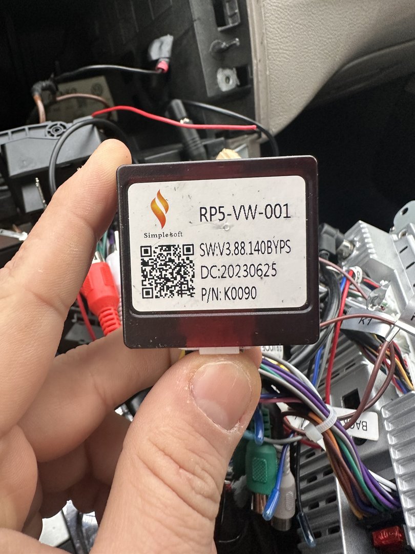

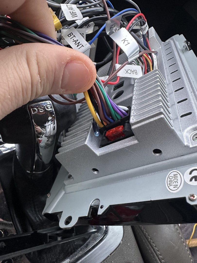

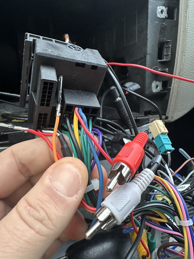

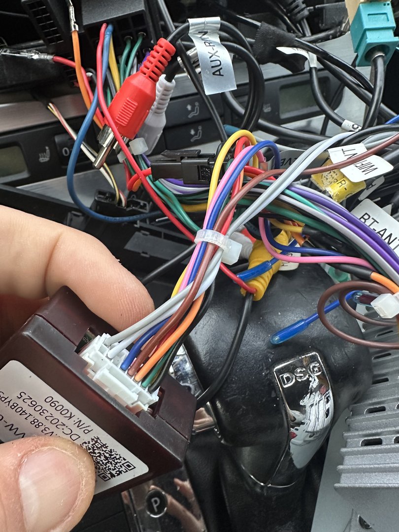

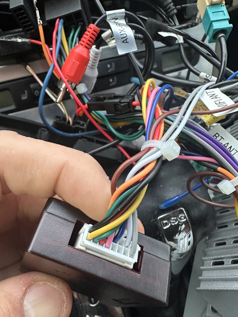

Ich habe auf jedenfall jetzt mal das gelbe und rote kabel ausgepinnt es hängt nur mehr der gelbe der radio funktioniert wie vorher
Anbei die fotos von der verkabelung und dem canbus
Am canbus stecker ist bei orangenem / rotem kabel 12v bei zündung und bei zündung aus ist 12v weg nur beim gelben kabel ist noch 12v anliegdnd bei zündung aus

Was ist denn in den Einstellungen des Radios für can Adapter und Fahrzeug eingestellt?
Das auto 0x03
Kann dir da ein foto schicken
