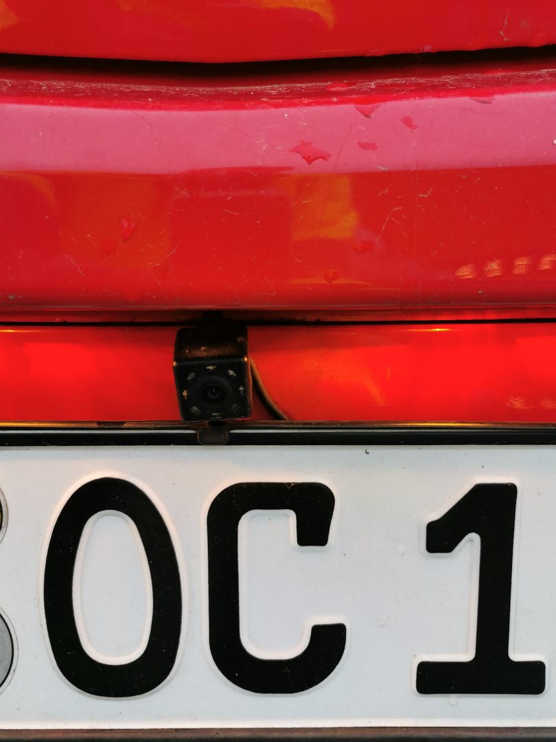

Also ich hab so ne China Cam, am corsa d hinten über dem Kennzeichen und den TÜV hat das die letzten Male nicht interessiert.
Reaktionen: HerrDoctorPhone und Skayritares
Die Kamera (ohne LED's) ist für den TÜV nicht relevant.
Das Problem ist nur die Beleuchtung. Alle äußeren Leuchtmittel müssen ECE entsprechen. Ich habe aber auch so eine Kombi (Kennzeichenleuchte + Kamera) dran. Die Leuchte sieht man nicht, Beleuchtung funktioniert. Man sieht keinen Unterschied zum Original. Bei mir kein Problem beim TÜV.
Reaktionen: HerrDoctorPhone und tapamicha

@tapamicha Musstest bei deiner Rückfahrkamera irgendwelche Löscher bohren?
Nein aber auch nur, weil ich den Fahrradträger in der Heckschürze habe. Sonst müsstest du ein Loch für das Kabel in die Schürze bohren aber ist ja eh Kunststoff und hinter dem Kennzeichen sieht man das auch nicht.
