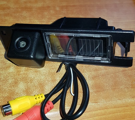

Also ich zeige euch mal die Bilder, wie das Teil wirklich aussieht.
Reaktionen: Gelöschtes Mitglied 342348
@Skayritares
...allerdings sieht man da die Stecker und die Kabel nicht.
Es geht auch nicht um die Kabel, sondern nur um dieses Teil.
Hinter dem Plexiglas ist keine Birne, sondern laut Verkaufer muss man die KFZ-Eigene Fassung mit Birne einstecken, das ensprechende Loch ist vorhanden.
Ich geb es auf... 😞

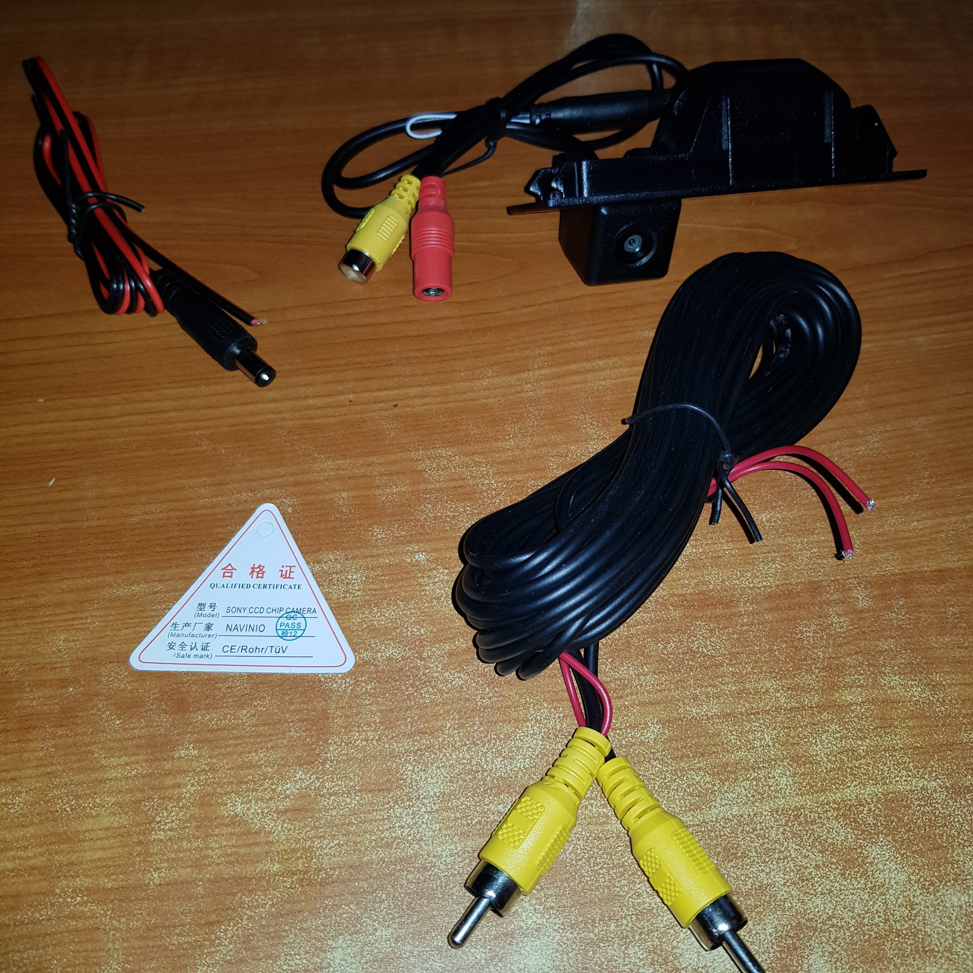

@Rigattoni Die Kabel sind nur für die Stromversorgung der Kamera (roter Stecker) und für die Bildübertragung (gelber Stecker). Hier ein Foto vom ganzen Set.
Reaktionen: HerrDoctorPhone
genau so ein Set habe ich vorgestern auch verbaut, ich riskiere es einfach. Und wenn der TÜV meckert kann ich mit 3 Klicks die Original-Kennzeichen-Leuchten-Halterung wieder einbauen. Man muss auch mal auf das Wesentliche schauen und sich nicht nur in sinnlosen EU-Richtlinien verstricken...
im Rahmen dieses Threads ("Kaufberatung Rückfahrkamera") ist aus meiner Sicht die kleine (weiße? eigentlich müsste sie grün sein) Kabelschlaufe ganz oben in der Mitte nicht unwichtig.
damit kann man diese "Hilfslinien" an/abschalten.
vielleicht stören sie einen oder das Radio bietet selber welche sogar mit Lenkwinkel "Korrektur" an, dann hat man sie doppelt, einmal statisch und die die mit schwenken...
das könnte für einige Leute vielleicht ganz interessant sein?!?

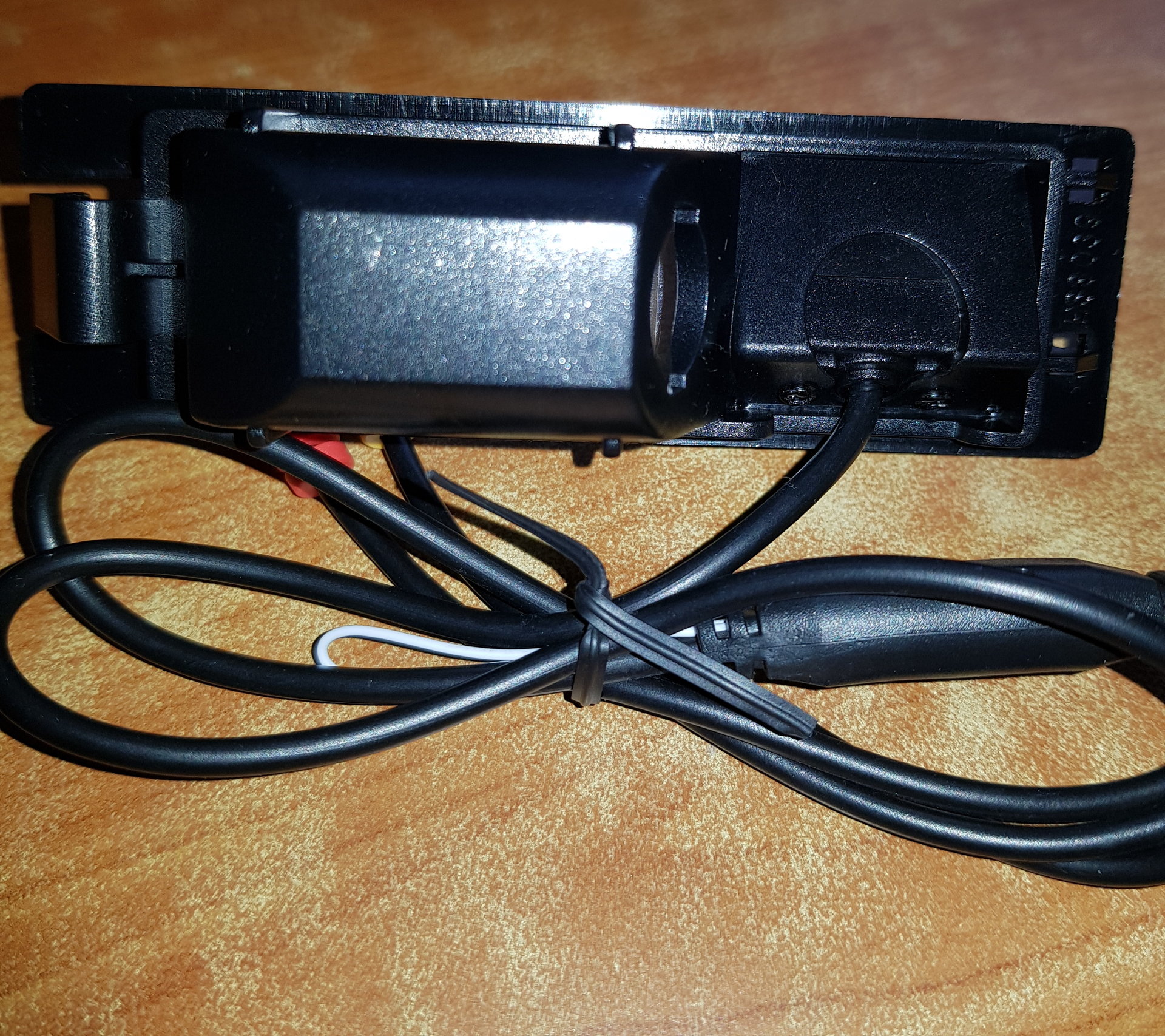

ich hätte auch selber kein Problem damit so eine Kamera zu verbauen ;)
bei mir war es allerdings so, dass der "Einsatz" (Birne alleine kann man das nicht nennen, eher Sockel mit Stecker) der originalen Leuchte nicht in die der Kamera gepasst hat. Außerdem war mir nicht klar, ob ich das Original irreversibel hätte auseinander bauen können.
Nach näherer Betrachtung (bei abgebauter Verkleidung) war es viel einfacher eine Kamera "im Griff" zu verbauen, wo ich mich erst nicht heran getraut hatte.
in meiner Naivität hatte ich ja angenommen: Kennzeichen Leuchte raus und dahinter wird man schon irgendwie das Kabel soweit durch schieben können, dass man es greifen kann. Dem ist (hier) definitiv nicht so, ansonsten wäre es auch eine Kennzeichenleuchte Kamera geworden.
