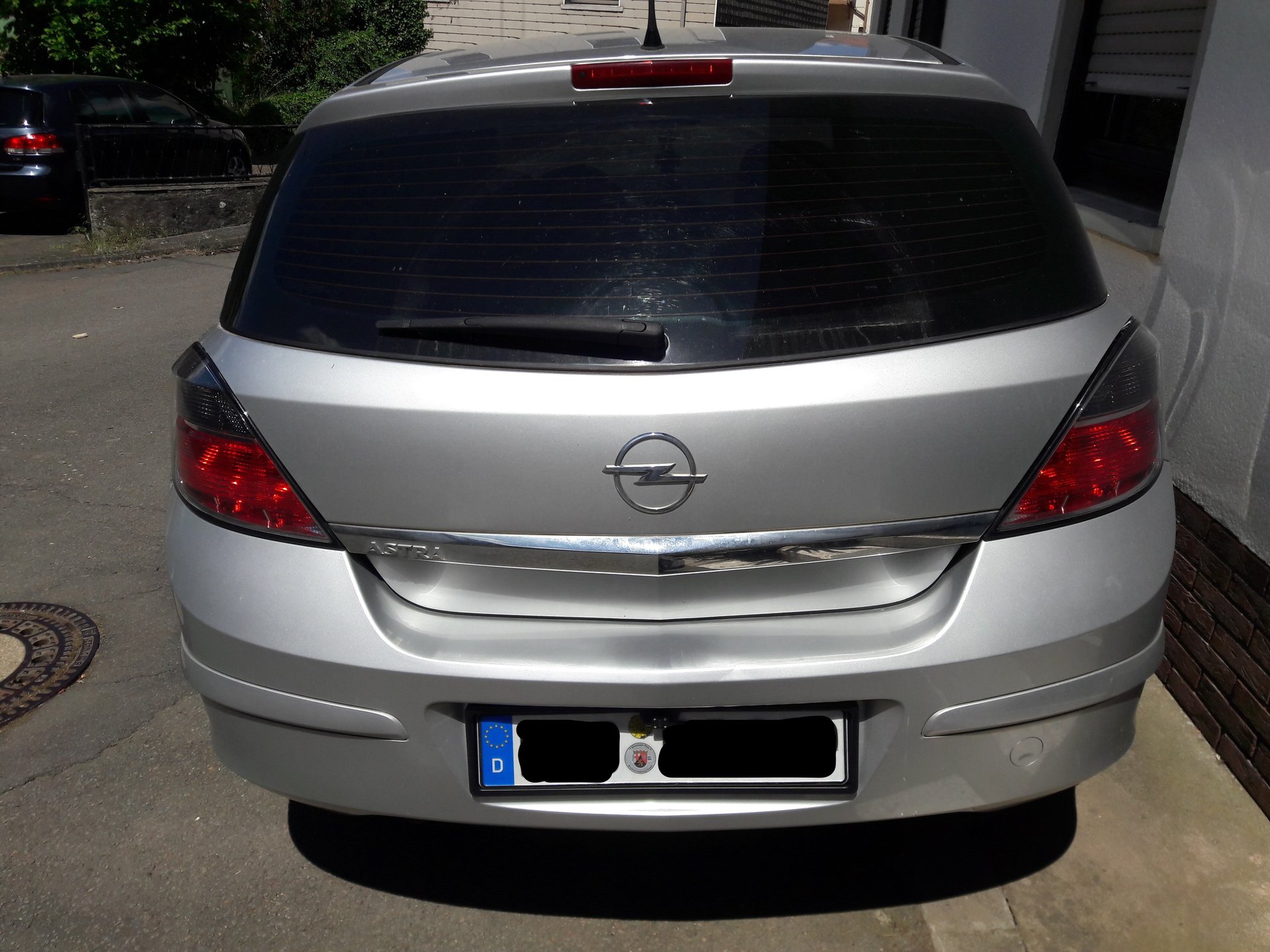

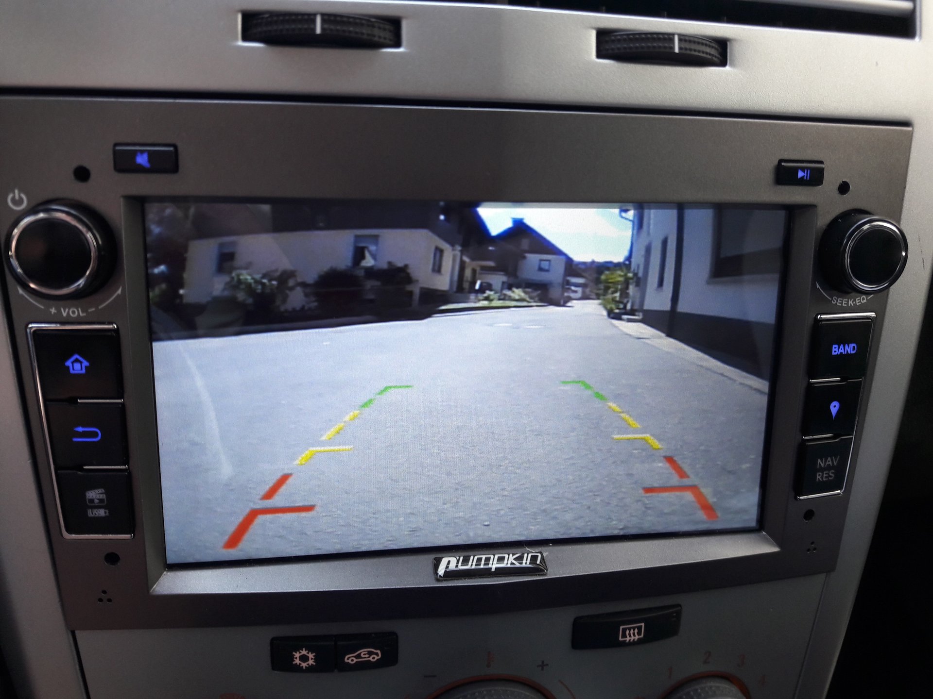

Nach ca. einem Jahr funktioniert meine RFK in der Nummernschildhalterung für 20€ immer noch problemlos.
Ich habe damals ein Kabel gelegt und gut ist, so viel Arbeit ist das auch nicht.
Sobald ich den Rückwärtsgang einlege wird das Bild der Kamera angezeigt.
Das funktioniert sogar, wenn der Androide sich noch im Boot Vorgang befindet.
(Das wird wohl irgendwie separat gesteuert)
Anleitung:

Android hat bei der RFK tatsächlich überhaupt keine Aktien drin, das macht alles ausschließlich die MCU.
Die schaltet auch das Bild über den Bootscreen.

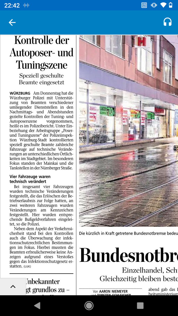

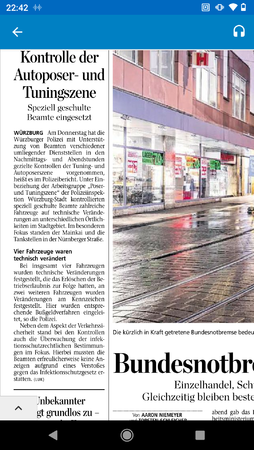

Zumindest in meiner Region achtet die Rennleitung durchaus auch auf Veränderungen am Nummernschild.
Ich hänge mal einen Screenshot von einem Artikel aus der gestrigen Ausgabe der Zeitung an.
Man achte auf "...wurden Veränderungen am Kennzeichen festgestellt...".
Oft kommt es sicher nicht vor, aber ein Risiko besteht.
