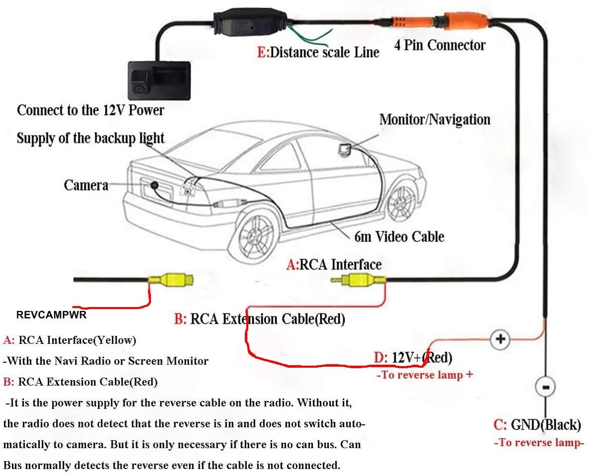

Ich bin aber grad mit dem Anschließen der Kamera etwas überfordert. Das gelbe Chinchkabel ist klar. Da war ja ein Kabel beim Radio dabei.
Aber der Rest 🤔🤔 Hat da jemand nen Link zu ner Anleitung?
sollte selbsterklärend sein:
roter Stecker an der CAM hat GRD (schwarz) und (rot) +12V
GRD kommt an Masse
+12V kommt an das rote Kabel vom gelben chinch Stecker
der chinch Stecker führt also das Video-Signal und den Strom für die CAM
Am anderen Ende kommt der chinch Stecker in den Eingang REARCAM
und das rote Kabel an das Kabel am Radio mit der Beschriftung REV CAM PWR (oder so ähnlich).
Dieses Kabel wird beim Einlegen des Rückwärtsgangs die +12V für die CAM liefern.
Um das Einlegen des Rückwärtsganges zu simulieren sollte das Radio ein Kabel mit dem Namen REVERSE haben.
Wenn man das mit +12V verbindet, wird der Rückwärtsgang simuliert, die CAM bekommt Strom und das Display wird umgeschaltet.
Das funktioniert auch, wenn die Headunit ausgeschaltet ist.
Die Beschriftung der Ein-/Ausgänge können an Deinem Radio geringfügig anders lauten.
Die Beschreibung im Amazon-Artikel sieht anders aus, da hier wohl von einem "dummen" Display ausgegangen wird, unsere Android-Radios aber die Steuerung übernehmen.
Das grüne Kabel an dem Knubbel betrifft die Park-Linien (bei durchtrennen werden Linien von der CAM eingeblendet). Das braucht man im allgemeinen aber nicht, da das Radio auch bereits Park-Linien einblendet und die dann auch bei Lenkeinschlag noch mitbewegt werden (Voraussetzung: der CAN-BUS liefert diese Informationen ans Radio)

Für das rote Kabel am Chinchstecjer habe ich einen Reverseausgang.
Und trotzdem braucht die Cam noch ein extra Plus?? Wofür?
kein extra +12V sondern nur das vom Radio. Ansonsten wäre die Cam immer on und nicht nur wenn der Rückwärtsgang eingelegt ist.
Oder was meinst Du? Die Cam hat nur dann +12V, wenn der Rückwärtsgang eingelegt ist.
Hast Du einen Belegungsplan der Kabelausgänge vom Radio? Foto wäre gut.
Hast Du das Radio schon eingebaut oder tesets Du alles vorher am Schreibtisch? Wenn ja, mit welcher Stromversorgung?
So hatte ich mir das auch gedacht, aber auf dem Anschlußschema sah es (für mich) nach zwei mal plus aus. Das hatte mich „verwirrt“.
Masse schließ ich hinten irgendwo an?
der Weg von +12V im Deatil:
vom Radio REV CAM PWR an rotes Kabel/chinch von Ende chinch/rotes Kabel an rote Leitung vom zweiadrigen Kabel zum roten Stecker an CAM
GRD hat man hinten am nächsten zb an der Kennzeichenbeleuchtung
