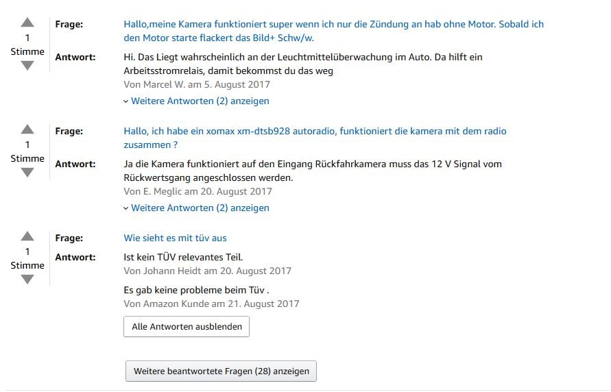

Laut Amazon geht das Ding auch problemlos über den Tüv:
@Rigattoni:
Dein Kumpel hatte wohl einen Tüv Prüfer erwischt der mit dem falschen fuß aufgestanden war.
Ich lasse die Cam jedenfalls verbaut.
Sicherheitshalber habe ich die alte Kennzeichenhalterung im Kofferraum.
Das es bei einem Unfall stress gibt wegen der Cam halte ich für möglich aber sehr weit hergeholt.
Ich würde ja gerne mal die Wahrscheinlichkeit dieses szenarios ausrechnen aber da fehlen mir Erfahrungswerte.
Mein KFZ ist auch nicht getunt o.ä.
Da wird es bestimmt keinen stress geben beim Tüv✌.

Du kannst jederzeit damit rechnen, dass sich das einer anschaut, der gerade schlechten S*x hatte.
Das kann auch bei einer stinknormalen Polizeikontrolle auffallen. Nur weil der TÜV nix sagt, ist das kein Grund dir eine Mängelkarte aufs Auge zu drücken.
Aber kann jeder halten wie er will.
