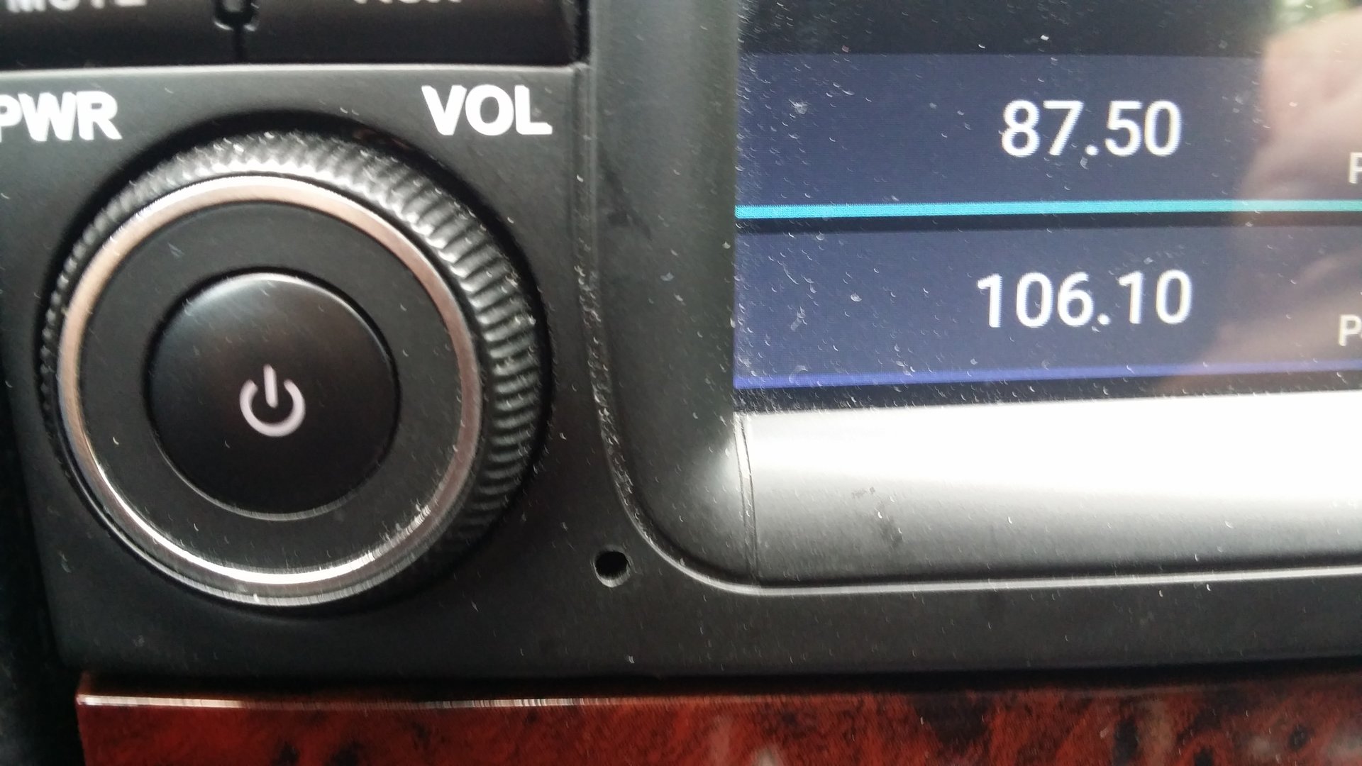

Hmm das ist ungewöhnlich. Das klappt eigentlich bei 99% der Radios die Tasten haben. Die anderen haben meistens irgendwo ein Löchlein zum reseten. Kannst du mal ein Foto von dem Gerät machen und hier posten!?
@tapamicha
Das Loch neben der Powertaste ist 1,5 - 2 cm tief. Man spürt nur einen harten Anschlag aber kein nachgiebigen Schalter.
Das müsste das interne Mikrofon sein. Dann muss das bei dir mit irgend einer Taste gehen. Ich kann mal bei xda schauen, ob ich da was finde.

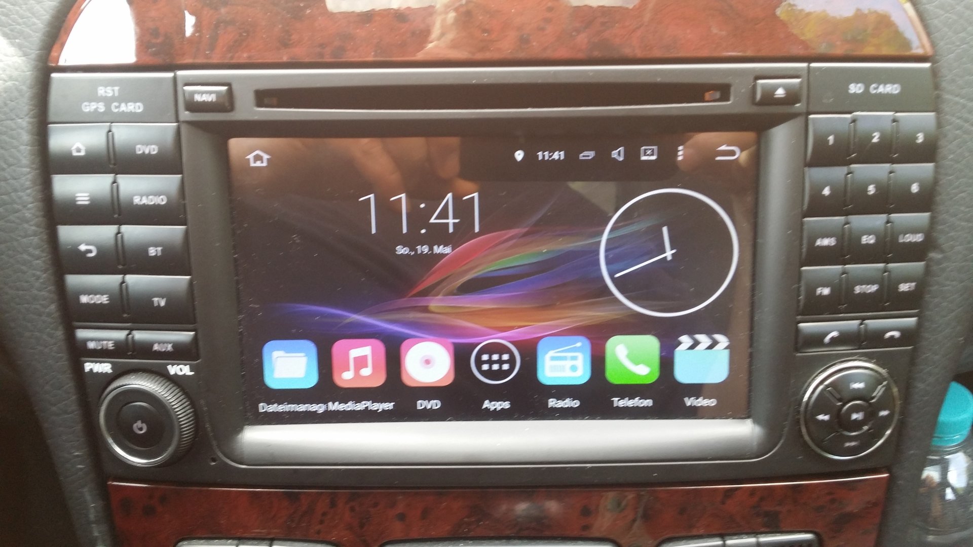

[doublepost=1558264127,1558264018][/doublepost]Was ist denn da hinter der Klappe oben links. Da steht die Abkürzung RST, dort könnte sich der reset verstecken.
Reaktionen: Karl1948
@tapamicha
Da ist RST GPS Card.Wenn wir das nicht hinkriegen, Kannst Du mir ein Radio mit Navi und Rückfahrkamera empfehlen?
