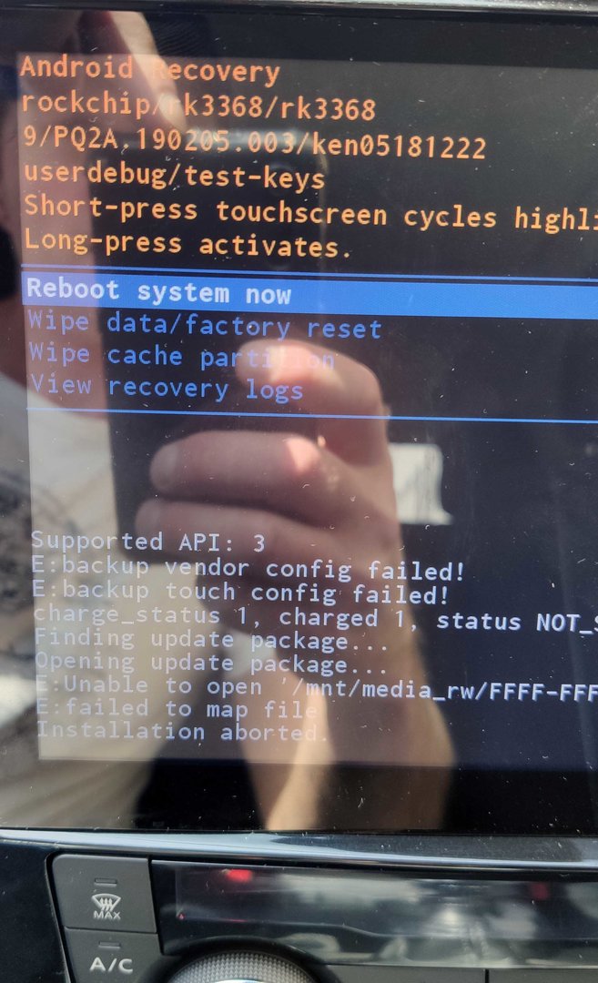

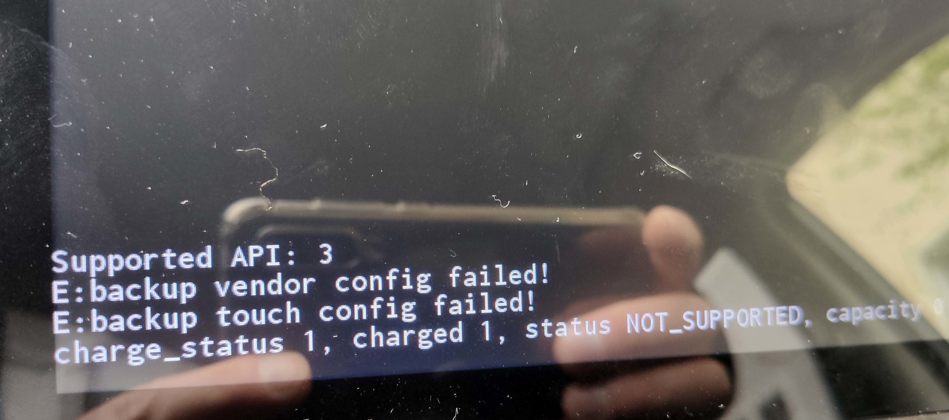

Also ich habe das jetzt mit der gepackten Datei (also die Zip Kupdate) probiert, aber es ging leider auch nicht.
Danach habe ich die bootbare Micro Sd mit dem "image" nochmal durchlaufen lassen bis zum Hinweis die Sd wieder zu entfernen.
Danach kam folgender Hinweis (siehe Anlage 1) für ca. 5 Sekunden und im anschluss ging es wieder automatisch in den Recorvery Mode (Anlage 2). Wa bedeutet dieser Hinweis ganz genau? Ist hier schon was falsch gelaufen?
Von daher die Frage, was muss genau auf den USB Stick? Im XDA Forum wird ja folgendes unter Punkt 2 beschrieben?
"2. Put the following things on USB stick:
- MCU firmware that suits your device. I.e. update2.bin from the first message in thread with DSP or not depending on your unit)
- Android 9 firmware from the first message. kupdate.zip, Again: Andriod 9!!!"
Ich verstehe darunter, dass mindestens zwei Dateien auf den Stick müssen:
1. update2.bin
2. Kupdate
und wenn das so ist, welche Dateien sind dort im Forum XDA ganz genau gemeint?

Nochmal und das letzte mal, du brauchst eine IMG-Datei für dein Radio, keine kupdate.zip keine Update2.bin oder sonstwas.
Es müssen keine 2 Dateien auf dem Stick sein, sondern die mit dem SDCard-Tool geschriebene IMG-Datei.
Die SDCard ist danach mit einer Android-Headunit bootbar und installiert automatisch ohne zutun die neue Android-Version, deshalb ist es wichtig die richtige Imagedatei zu haben.

@MarioKlydePX5
Das was du schreibst, das ist erst der Schritt, wenn die Büchse wieder rennt.
Dann kannst du die neueste Firmware (kupdate.zip) und eine evtl. neuere MCU (update2.bin)
Der erste Schritt: Siehe Kommentar von @Bettman
@Rigattoni ,
er hatte ja geschrieben, das er die APK zum Partitiontable zerstören schon angewendet hat. Damit kann er die kupdate.zip nicht mehr nutzen. Er muss erst mit der update.img eine neue Partitionstable erzeugen. Wenn das Image aber nicht zum Radio passt, hat er gelitten.
@MarioKlydePX5,
in der Datei 8.0 upgrade 9.0.rar sind alle Dateien drin, habe es eben mal runtergeladen. Mit der update.img und dem SDCardTool eine SDCard erstellen kein USB-Stick. Laut Anleitung geht USB-Stick erst ab Android 9. Nach dem Booten mit der SDCard müssen 2 Formatierungs-Fehlermeldungen kommen. Danach kannst du auf eine Fat32 formatierten SDCard oder USB-Stick die kupdate.zip kopieren. Gerät von der Spannung komplett trennen, SDCard oder USB-Stick einsetzen und Spannung anschließen.
Ich würde immer eine SDCard nehmen.
