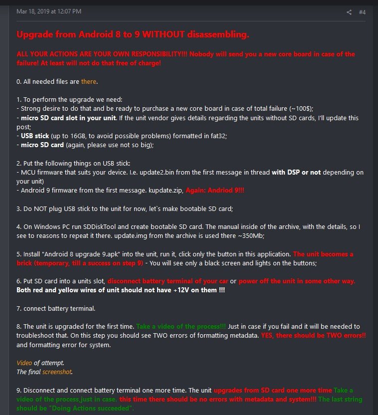

Ich habe das nach der Methode im Anhang durchgeführt und hänge an dem Punkt 5. Schwarzer Bildschirm .... Ich habe versucht den Boot Stick zu erstellen aber es passiert nichts. Hast Du noch eine Idee, wie ich zumindest vom USB Stick booten kann? Bzw. ist mir nicht ganz klar, ob das Update eher auf eine Micro SD anstatt auf den USB Stick sollte.
Ablauf:
1. Ich habe die Dateien heruntergeladen und dann das Android Radio mit 8.0 ganz normal gestartet.
2. Dann habe ich über den APK Installer die "Android 8 upgrade 9.apk" ausgeführt
3. Das hat noch geklappt
4. Dann wollte ich neu starten doch der Bildschirm bleibt schwarz/lichter sind links an - der USB Stick ist eingesteckt
5. Auf dem bootfähige USB Stick sind die folgenden Dateien " rksdfw.tag, sd_boot_config.config,sdupdate.img"
6. Neu gestartet - aber es passiert nichts
Edit: Ich habe allerdings nicht den Punkt 2 in der XDA Beschreibung gemacht ...

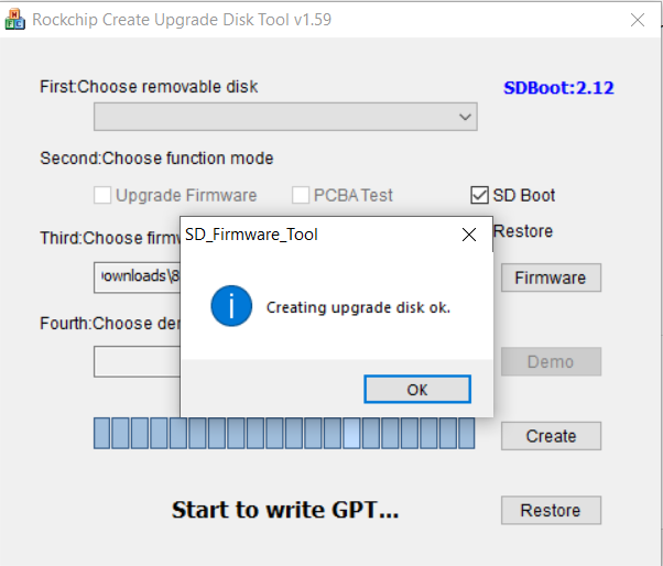

@MarioKlydePX5
Hast du "SDDiskTool" benutzt, um den Stick bootfähig zu bekommen? Wobei ich da immer die SD-Karte für nehmen würde und keinen Stick. Die SD-Karte sollte auch nciht größer als 8GB sein. Für solche Zwecke habe ich hier eine 2GB-Karte liegen.
Ja, genau das habe ich so durchgeführt - allerdings auf einen USB Stick (Fat32). Es ist etwas missverständlich, da auch von einer Micro SD Card die Rede ist ... Nur eine bootbare Micro SD bekomme ich nicht mit dem SD Disk Tool hin.

@MarioKlydePX5
Hab ich mir gedacht. Von USB kann das Radio nicht wirklich booten. Du brauchst eine SD-Karte dafür. USB wird erst später eingebunden.
Auch hier steht, dass man das über SD-Karte machen muss.
Nachtrag:
Hab das gerade hier noch mal eben ausprobiert... SDDiskTool v1.59 funktioniert einwandfrei mit einer Mivro-SD.
Reaktionen: blessingme und MarioKlydePX5

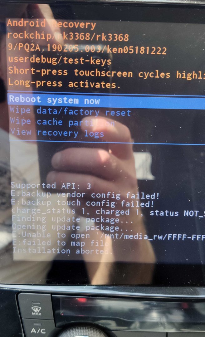

Es ging mit der Micro SD in 16 GB (nicht aber mit einer 32 GB) / Das muss man(n) erstmal wissen. Aber ich bin aus dem scharzen Bildschirm raus (habe heute schon 2 Liter Wasser weg vor Schreck).
Nun hab ich aber folgendes Problem, es wird noch kein System hochgefahren, sondern bleibt (egal was ich ausführe/ Siehe Anlage) immer bei dem Ausgangsbildschirm.
Was muss ich als nächstes noch machen? Hast Du noch eine Hilfe für mich?
Ich habe einfach mal die aktuellste bzw. letzte dort veröffnentlichte Version unter Android 9 genommen (allerdings ohne MCU) - das hat aber nicht geklappt ...

@MarioKlydePX5
Die Update.bin ist nur die MCU.
Du musst da schon noch die Firmware aufspielen.
Also bei den Kollegen drüben die passende kupdate.zip downloaden, am Besten wieder auf eine nicht zu große SD-Karte Unit neu starten, ins Recovery booten und die Firmware installieren.
Ach ja... die kupdate.zip so lassen wie sie ist, nicht entpacken!!!

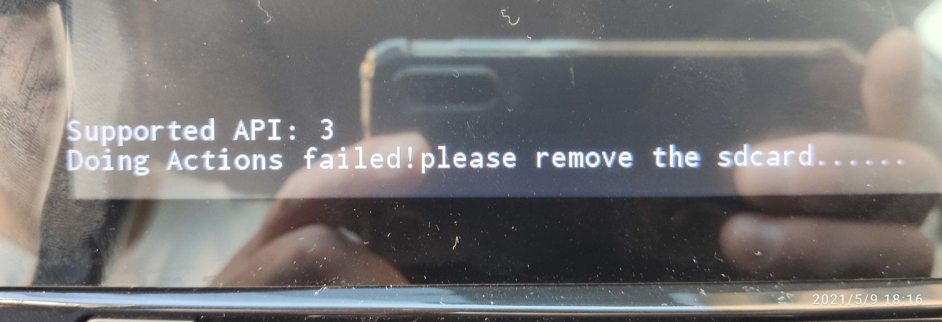

@Rigattoni
Nur kurz - ist das denn bis hier alles soweit richtig?
Also ich habe die Firmware auf die Micro SD entpackt und gestartet. Erhalte leider dann vom System den Hinweis, die SD zu entfernen, nehme sie raus dann lande ich wieder in der Recovery ...
