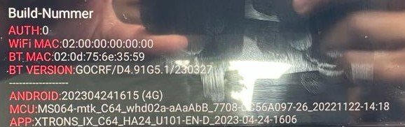

keine Ahnung ob das Thema noch aktuell ist aber bei mir funktionieren andere Launcher mit dem IX.
ja es ist noch aktuell. Es betrifft aber wohl nur die mit dem drehbaren 10.1 Bildschirm?
