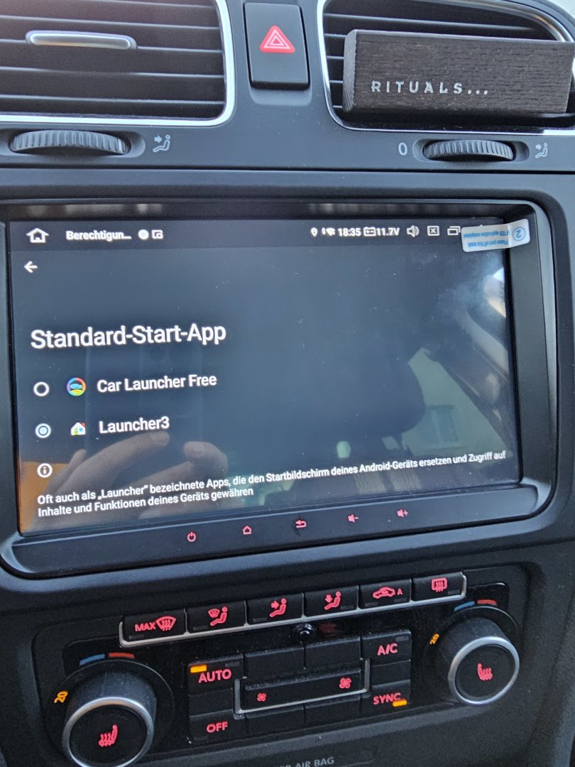

@netpass Moin, bei mir funktioniert auch ein fremder Launcher. Modell IQ92MTVP. 1000067580.jpg1000067579.jpg
Das Problem haben nur die mit dem drehbaren Bildschirm, ist dort irgendwo in der Firmware blockiert. Aussage von Xtrons: drehbarer Bildschirm geht nur mit dem eigenen Launcher. Stimmt aber nicht, andere Launcher passen sich mittlerweile auch auf das Hochformat an.

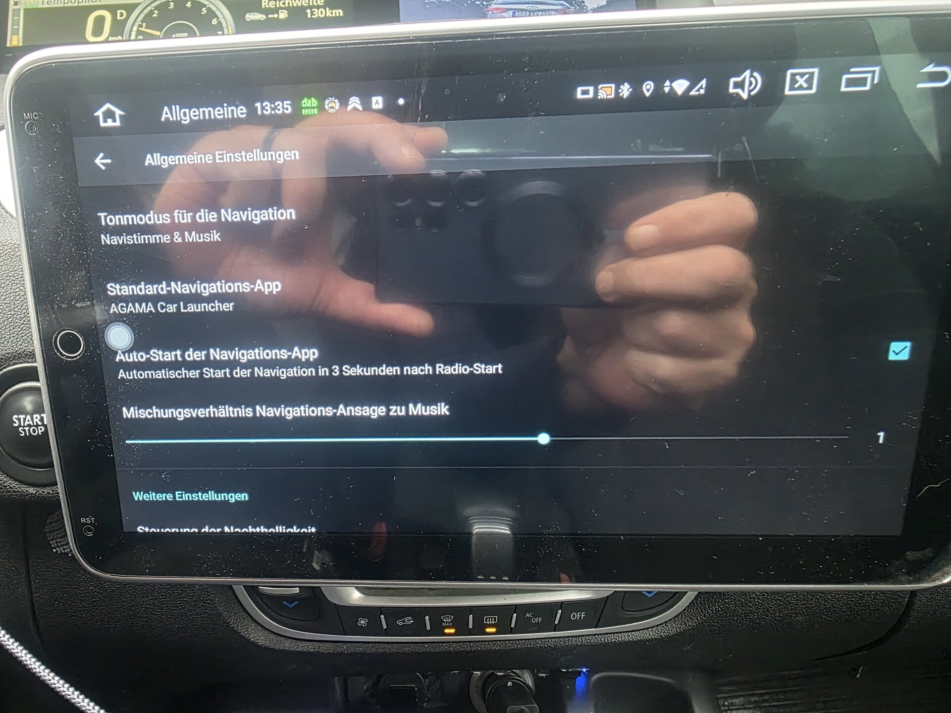

Moin, hab glaub ich DIE Lösung für das Launcher Problem zumindest bei meinem Xtrons 10.1 Zoll 1 Din gefunden und denke, dass das für viele Xtrons angewendet werden kann ! Problem war ja, dass der Launcher nicht gewechselt werden kann ! Lösung: geht in die Einstellungen, allgemeine Einstellung, ziemlich unten kann man die Navi app festlegen und darunter einen Haken setzen, dass es bei Radiostart mit gestartet werden soll und genau so funktioniert es zb bei mir mit agama! Also bei Auswahl der Navi app nicht Maps sondern Agama auswählen und den Haken setzen zum mit starten bei Radiostart und es funktioniert! Keine Sorge Maps funktioniert weiterhin zuverlässig! Einzigst Agama startet ohne zb DAB , das ändert man in dem man zb DAB-Z zum Autostart hinzufügt -1 Sekunde und dann ... Radio startet, Agama startet und spielt DAB!
