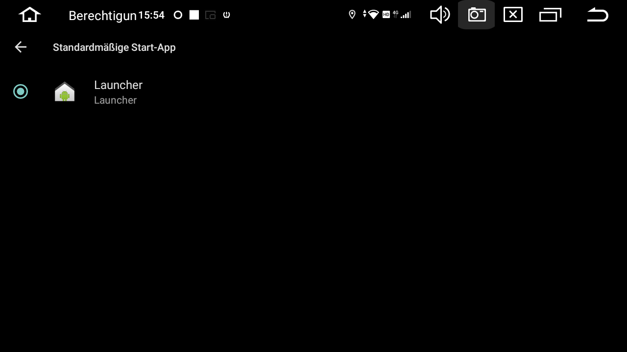

Hilft nicht, da bei dem neuen Prozessor der Launcher trotz Installation nicht sichtbar/auswählbar ist

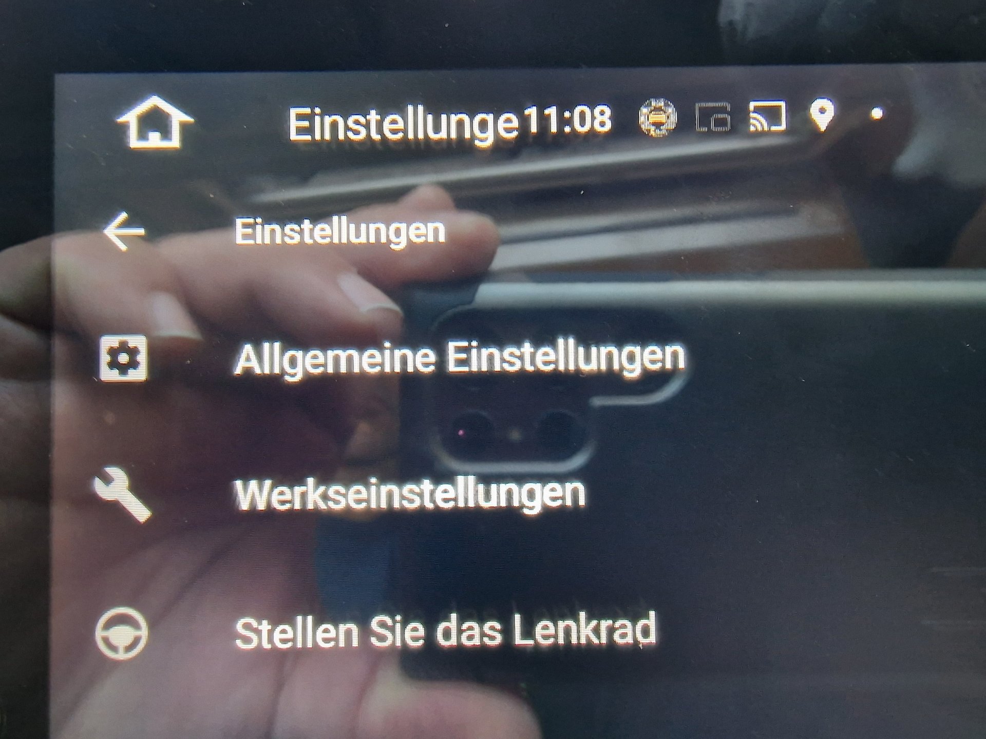

Das Problem dabei ist das man die anderen Launcher erst gar nicht auswählen kann. Egal was man installiert, es wird nur das Original angezeigt.
Die Menüführung stimmt auch nicht mit den angegebene überein.
Autoeinstellungen - Allgemeine Einstellungen
- Werkseinstellungen
- Lenkrad
- Start App - gibt es hier nicht

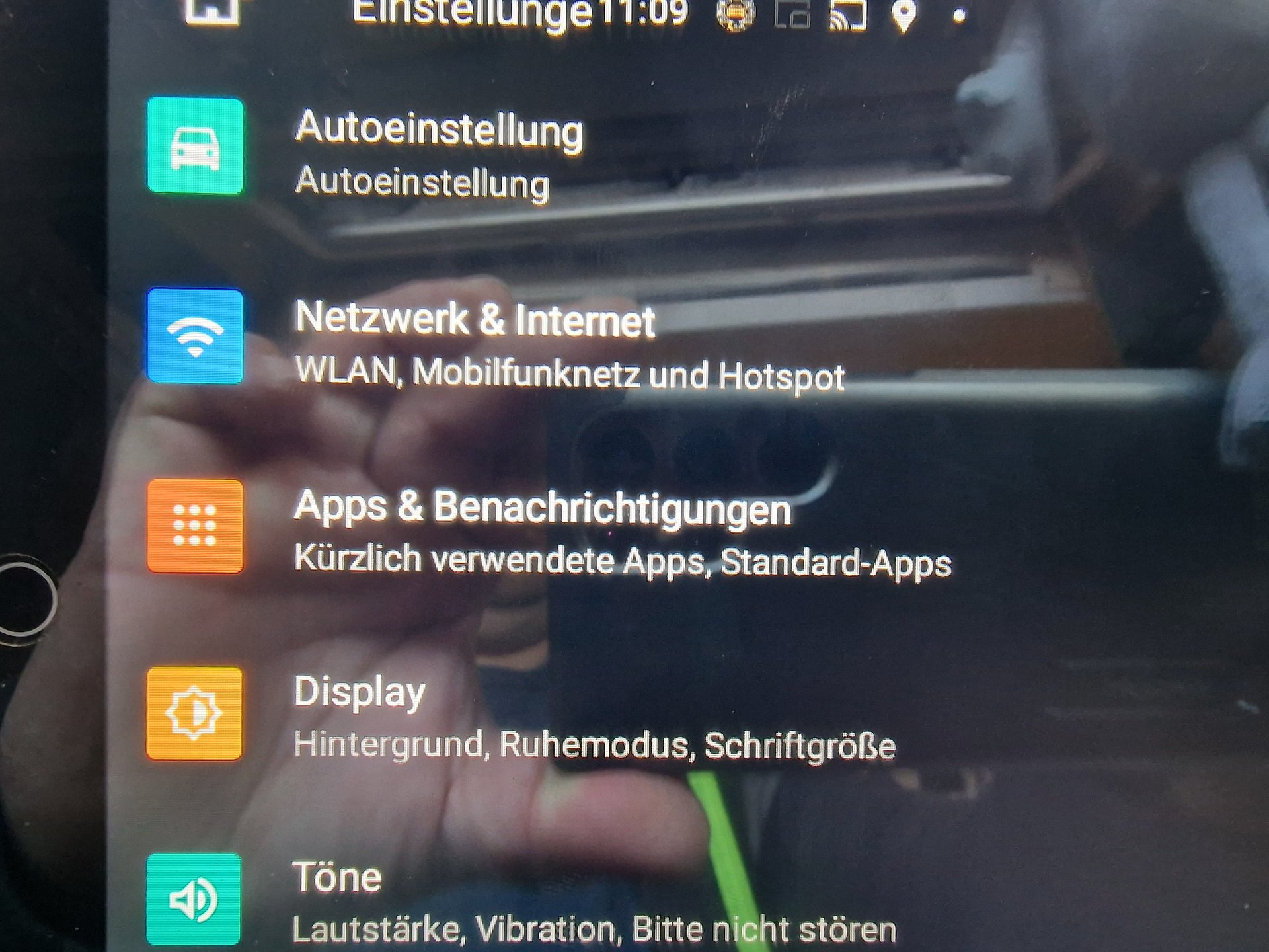

Unter Apps und Benachrichtigungen gibt es den Punkt Standardapps.
Da lässt sich aber nicht ändern.

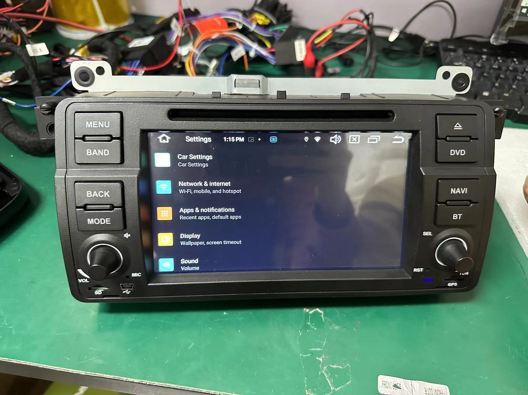

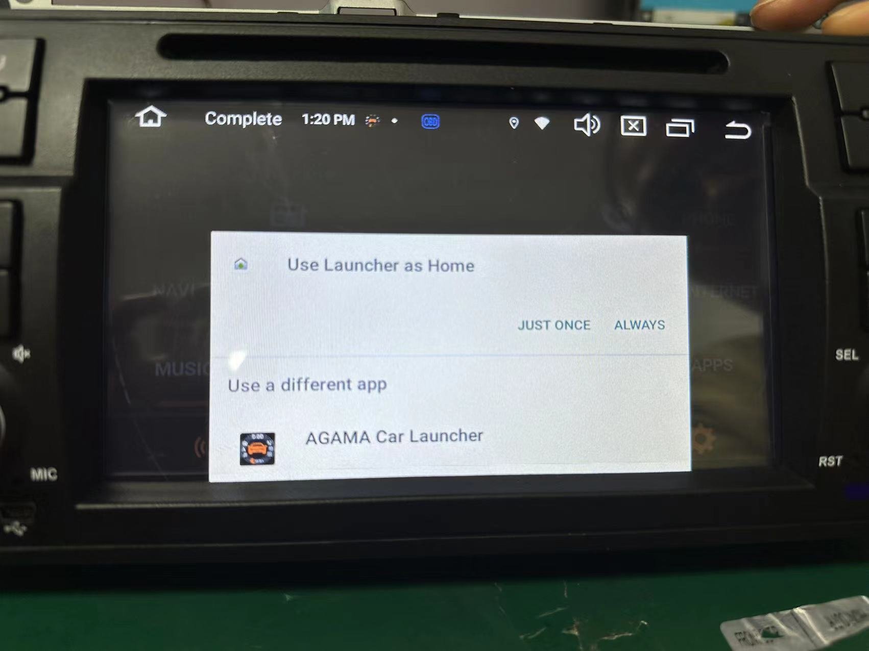

Wenn wir einen Launcher eines Drittanbieters installieren, müssen wir auf „Zustimmen“ klicken, um die Autorisierung bereitzustellen, und dann wird die Option „Start-App“ in den Einstellungen angezeigt, wie in der Abbildung und im Video gezeigt.

Der Weg ist bekannt funktioniert aber an den neuen Prozessoren nicht
Bevor kein Launcher eines Drittanbieters installiert ist, ist die Option "Home App" in den Einstellungen nicht vorhanden. Bei der Installation des Launchers, als ich der Seite gefolgt bin nachgefragt und angeklickt Nach Zustimmung zur Autorisierung erscheint in den Einstellungen die Option „Home-App“.
Siehe Video 1 Installieren vom Launcher "Car Launcher_3.3.0.15": 2bf2b184cc3957244127e6215f0f9426.mp4
Siehe Video 2 Installieren vom Launcher "agama": 8ec26f6c252e4b6c295df6a9f8a245e5.mp4
Wenn die Option "Home-App" nicht in den Einstellungen erscheint, nachdem Sie den Launcher des Drittanbieters installiert und der Autorisierung zugestimmt haben, drücken Sie einfach mit einer aufgebogene Büroklammer auf die RST-Öffnung oder trennen Sie bitte die Autobatterie und schließen Sie sie für eine Weile wieder an, um das Gerät neu zu starten. Gehen Sie dann noch einmal zu den Einstellungen, und es wird eine Option "Home-App" geben, um den Standard-Launcher einzustellen.
@renepur Wenn die Option "Home-App" nicht in den Einstellungen erscheint, nachdem Sie den Launcher des Drittanbieters installiert und der Autorisierung zugestimmt haben, drücken Sie einfachmit einer aufgebogene Büroklammer auf die RST-Öffnung oder trennen Sie bitte die Autobatterie und schließen Sie sie für eine Weile wieder an, um das Gerät neu zu starten. Gehen Sie dann noch einmal zu den Einstellungen, und es wird eine Option "Home-App" geben, um den Standard-Launcher einzustellen.
Habe das jetzt mehrmals getestet. Reset oder Stromlos, alles ohne Erfolg.
2023-02-09 08.58.18.mp4

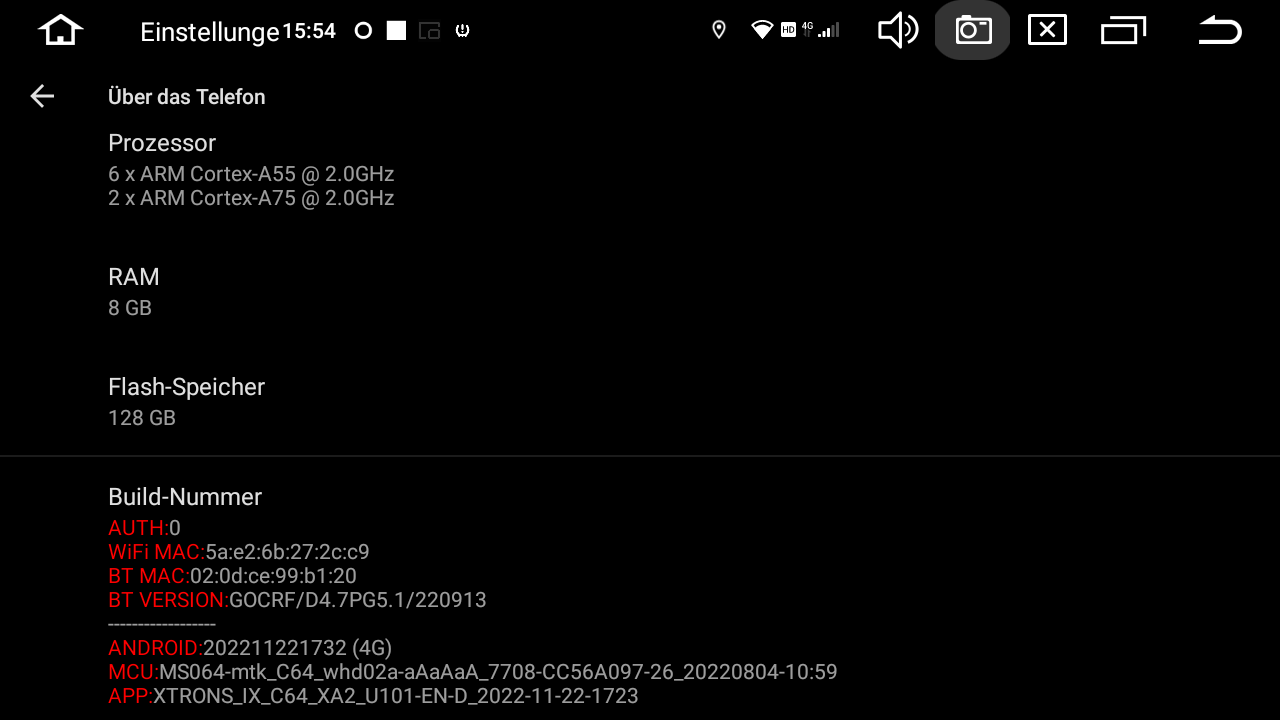

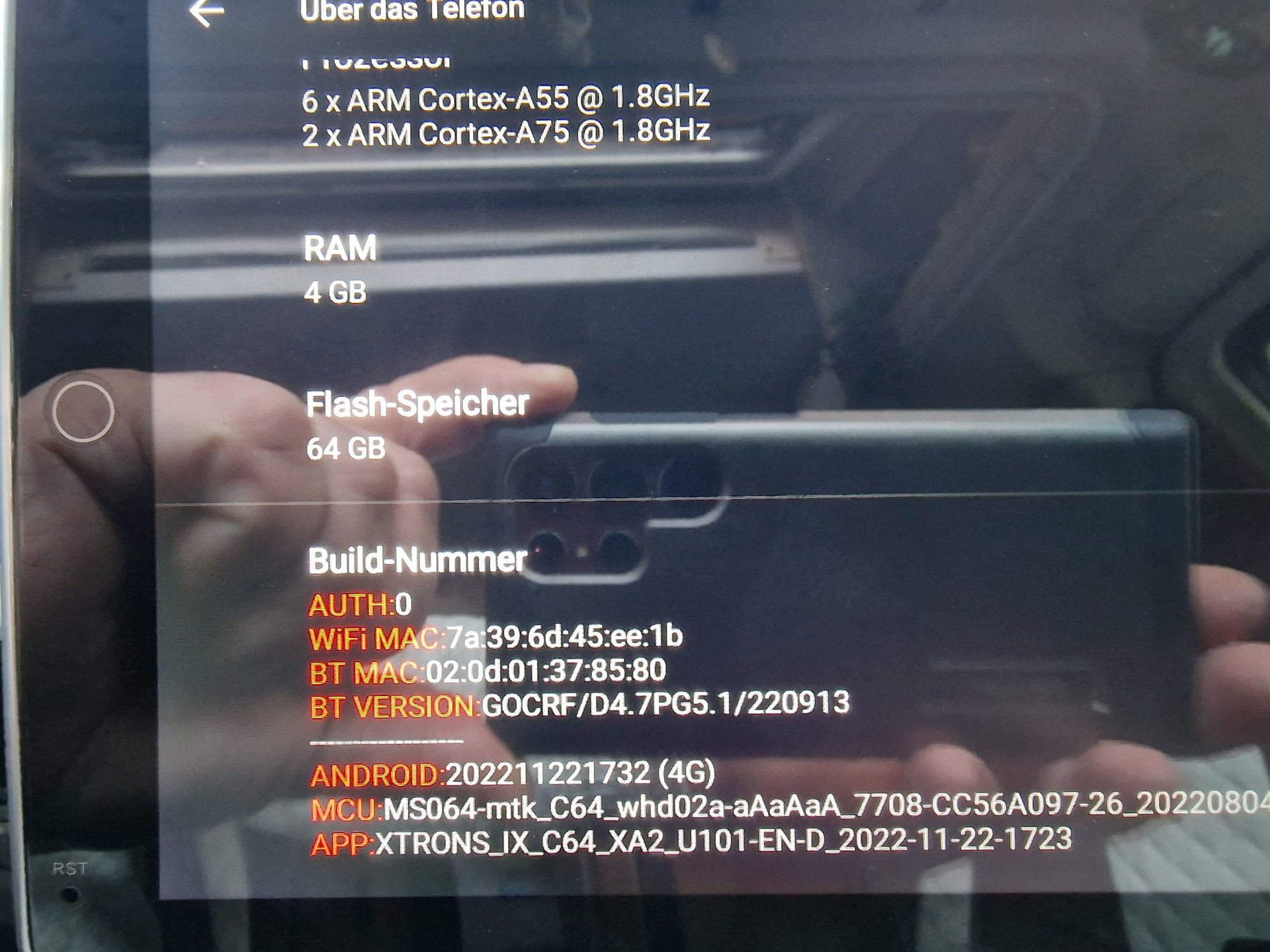

Hey Ralf,
Gleiches Problem wie bei mir...
Der Cortex 8fach(6 & 2) bleibt das Problem...
Egal was XIAOXUAN schreibt... Bisher sagt xtrons ganz klar... : Geht nicht mit dem Prozessor... Nochmal ich bleibe bei der Home Button App bis sich was tut...

Habe heute ein Update der Firmware installiert (ZQ_A007_C64_XA2_U101-EN-D_2023-01-09-2154).
Das Problem besteht aber weiterhin.
