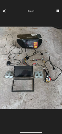

Danke für die Antwort,
Das Radio hat keine genaue Bezeichnung aber vieöleicht erkennt man es auf den Bildern,
Das Fahrzeug ist ein merzedes Sprinter bj 2008/2009 .
Ich hatte schon ein anderes Radio angesteckt und dieses funktionierte ohne Probleme am iso Stecker.

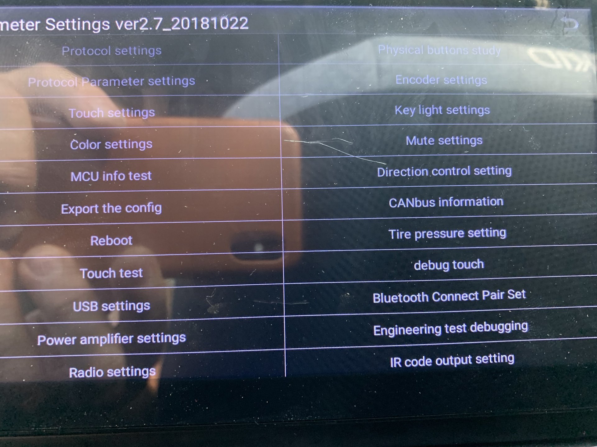

Kann es sein, dass in den Einstellungen im Radio der interne Verstärker ausgeschaltet ist?
Bitte Radio anschließen und Bilder von Einstellungen --> Über das Tablet (oder so ähnlich) pposten.
Ja das habe ich schon gelesen aber ich finde keine menu Punkt Woche diesen einschalten könnte.
Fotos von menu könnte ich erst morgen machen.
Hier jetzt die Fotos vom Menu.

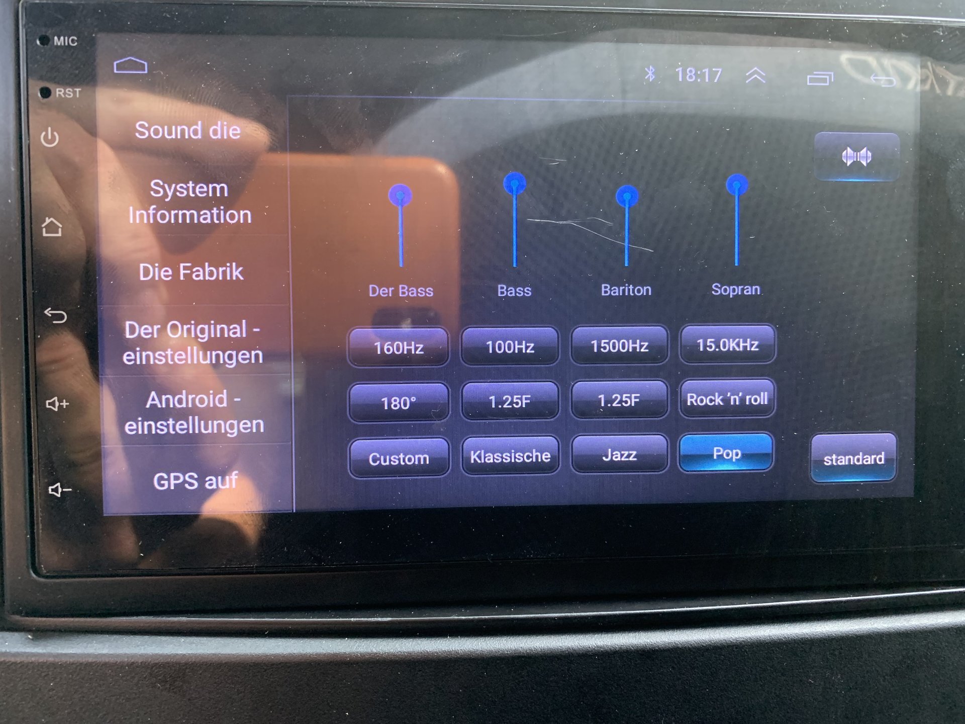

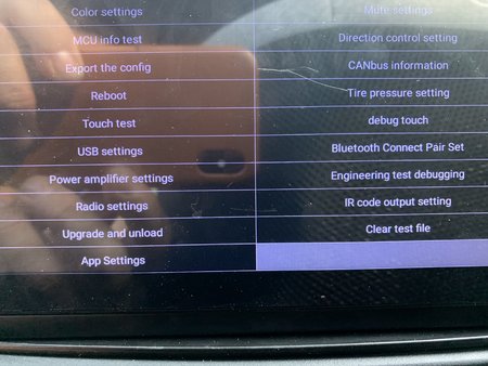

@Atzebass
Auf Bild 2 sind schon mal 2 Anhaltspunkte.
  • Power Amplifier Settings
  • Mute Settings
Es könnte aber auch sein, dass die Büchse einfach kaputt ist.
Ja da war ich schon drin aber nix zu finden.
Ich hab das gleiche Modell in einem YouTube Video gefunden und da sollte man noch ein Kabel mit dem schalt plus verbinden um den internen Verstärker Strom zu geben.
Sag das irgendjemanden etwas?
@Atzebass
Ohne dass du da mal Bilder von der derzeitigen Installation im Auto zeigst, wo man die Anschlüsse genau erkennen kann (ALLE im ISO-Stecker und die losen Kabel) wird dir da keiner helfen können.
Ohne CAN-Adapter bekommt das Radio kein Zündungs-Plus.(Klemme 15).
Wo holst du den Strom dafür?
