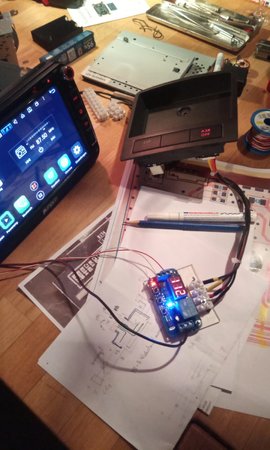

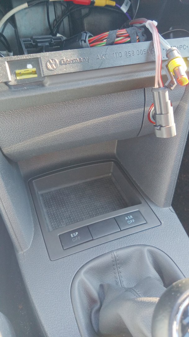

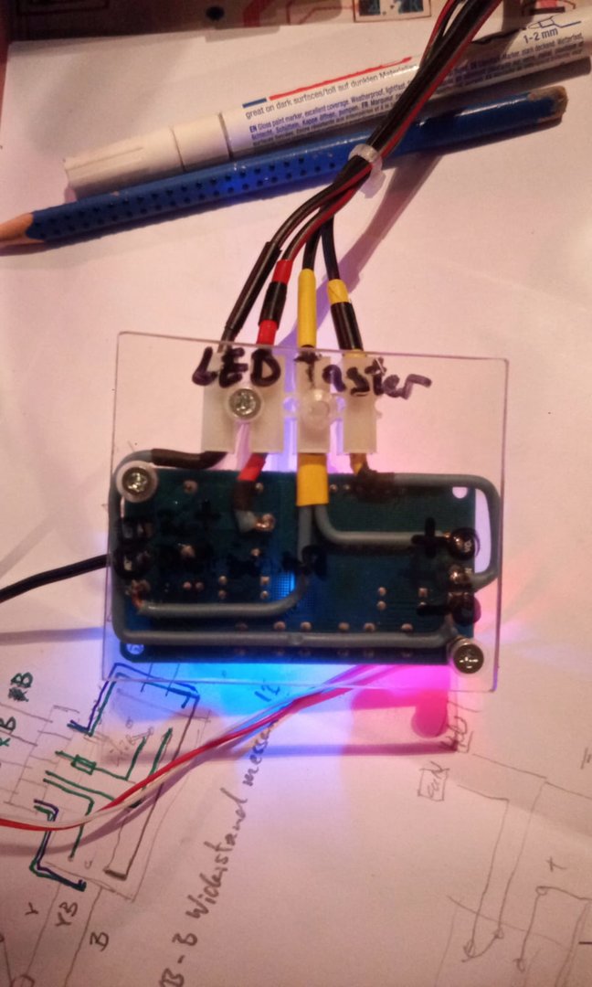

Hallo Gemeinde,
wenn die Zündung aus ist bzw. der Zündschlüssel abgezogen ist, ist auch das Radio aus. Das ist in der Regel auch gut so.
In einem Camper, oder zur Baggersee Party möchte man das evtl. anders.
Ich habe mir da was gebastelt: zusätzlicher Taster triggert ein Relais mit Zeitschaltuhr und simuliert Zündungsplus.
Wen es interessiert, dem kann ich gerne näheres / Bastelanleitung zukommen lassen.
Btw. Messung ergab, daß das Radio je nach Last 1-2,5A zieht. Die gesammelten Steuergeräte ziehen aber 5-8A. Wenn das Auto also am Platz steht und ich will nur Musik hören, oder n Film schauen, wozu Zündung und die ganzen Steuergeräte Strom ziehen lassen?

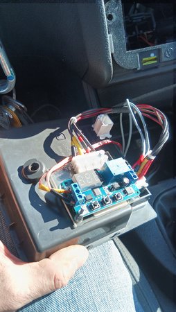

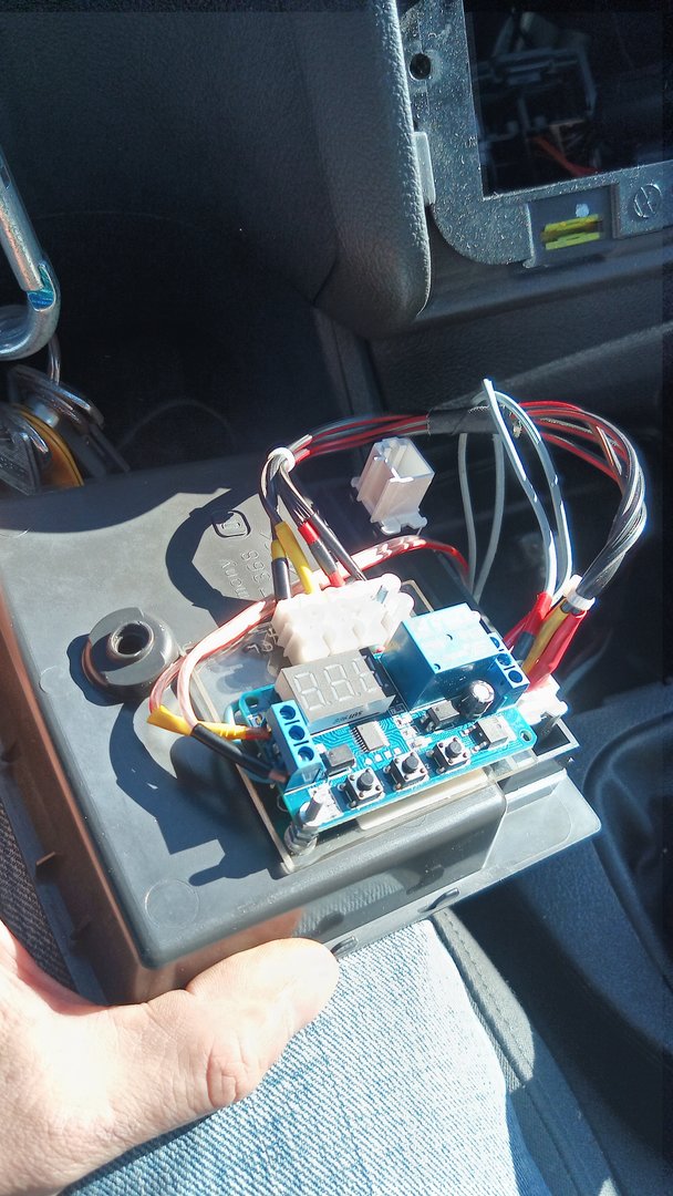

Teil eins heute Mittag schnell eingebaut 😎
Nett ;)
DOC
