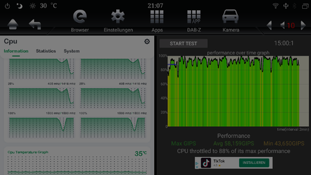

Bei meinem neuen PX6 mit Kühler und Lüfter ist die Temperatur nach 15 Minuten immer noch bei 36°C.
Vor dem Umbau ging das Ding schon an die berüchtigte Kotzgrenze.
Throttling auf max 88% CPU-Leistung.
Siehe angehangenes Bild. Der Einbruch hinten ist nach Ende des Testdurchlaufes. Übrigens lief bei mir die Kiste schon ein paar Stunden.
Das Bild ist übrigens was dunkel, weil der Screen schon runter gedimmt hatte.
