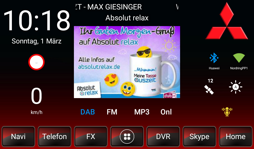

Was die Senderlogos betrifft:
Die Android-Radios sind nicht in der Lage die Logos von sich aus zu erzeugen, da braucht es schon deine "Hilfe". Die RDS-Daten bringen die Logos nicht mit. Zudem weigert sich die Radio-SW die RDS-Daten anderen Anzeigen als ihrer eigenen zur Verfügung zu stellen.
Es gibt aber eine Lösung:
Das ist der Launcher FCC Car Launcher.
Dem kannst du beibringen, welches Logo zu welchem Sender gehört. Zudem kannst du auch den Sendernamen einblenden lassen.
Ansonsten geht da noch eine ganze Menge mehr... Was die Launcher alle nicht können: Dimmen des Screens anhand der Sonnenauf/Untergangszeit in kleinen Schritten und nicht mehr stumpf mit Einschalten des Fahrlichtes.
Man kann den Launcher komplett selber gestalten. Mit eigenen Buttons und allem Schnick und Schnack.
Das könnte dann auch so aussehen:
