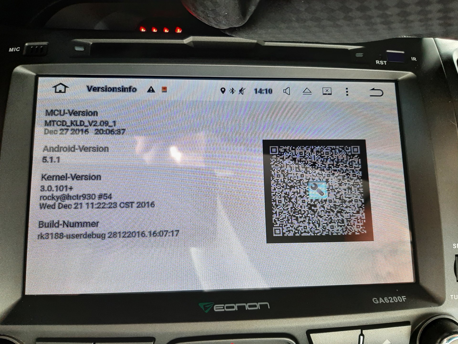

Hallo zusammen, mein erstes Update eines Android Radios im Auto und habe noch ???
Verbaut ist ein Eonon GA6200F.
Folgende Android Version ist aufgespielt.
MCU-Version:
MTCD_KLD_V2.09_1
Dec 27 2016 20:06:37
Android-Version:
5.1.1
Kernel-Version:
3.0.101+
Also eine alte Version!
Wie finde ich nun das korrekte Update? Ist es richtig das MTCD auch durch MTCE ersetzt werden kann?

Was hast du für einen Prozessor ?
RK3188 1.6GHz Cortex A9 Quad-Core ?
MTCD
Wo kann ich entnehmen, welchen Prozessor ich habe?

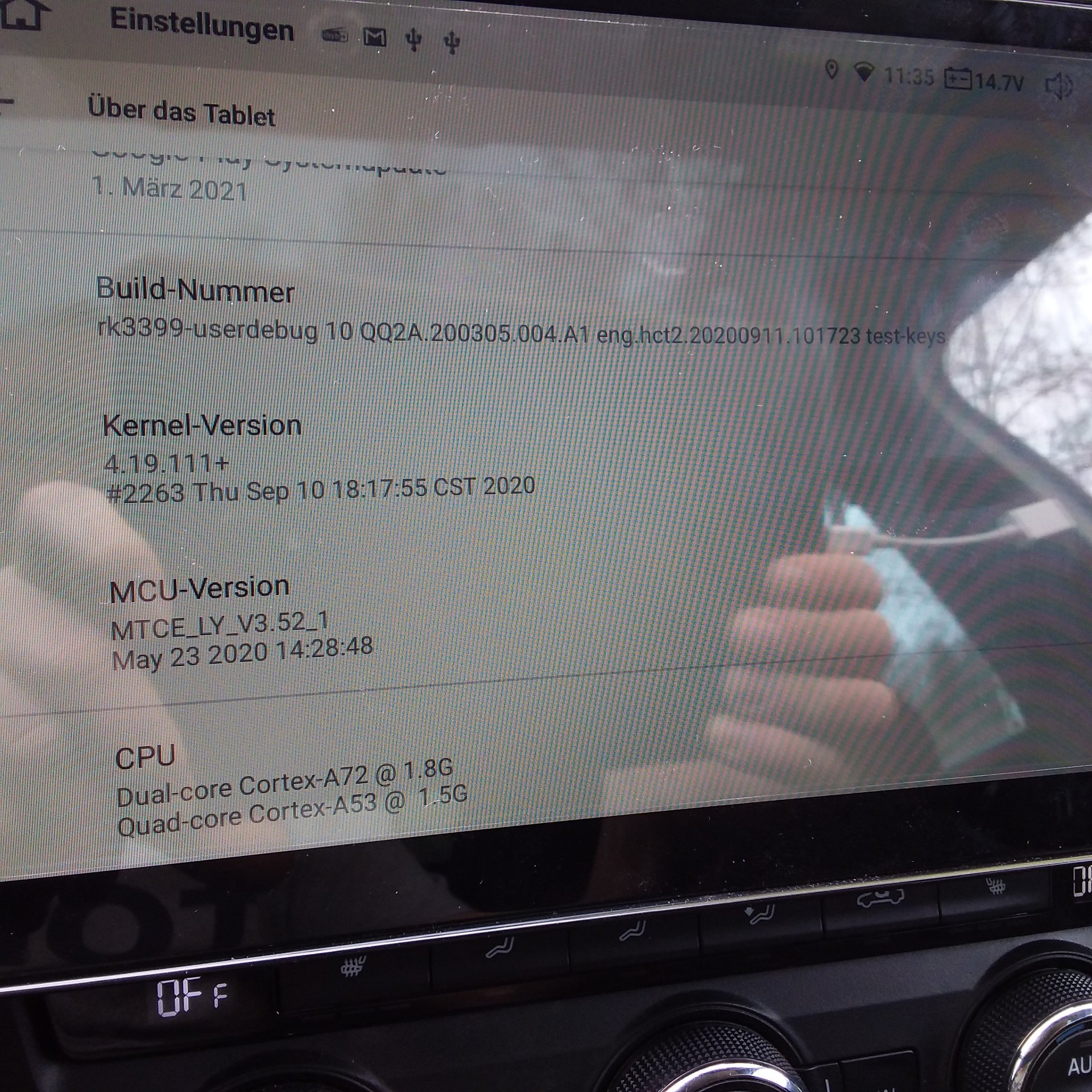

Am Radio. Info über das Tablet. Dort sollte das drinstehen.
So wie auf dem Bild sollte das ungefähr aussehen.
20210405_113526.jpgBei Eonon steht ein RK3188 in der der Beschreibung deines Radios.
RK3188
Das Update ist auch Android 5.1 also lass es falls du keine Probleme hast. MCU-Update geht auf 2.57 wie ich sehe, lass es ebenfalls wenn alles funzt.
edit: ich sehe gerade es geht auch auf Android 7.1, ob es das Risiko wert ist ?
Bearbeitet von: Bettman - Grund: Android 7.1 gesehen
