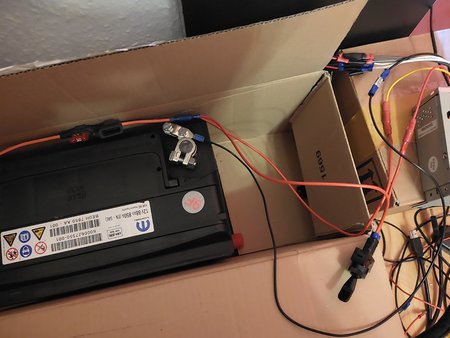

ok den DeepSleep kann ich hier zu Hause (aktuell) nicht simulieren.
Nicht mal direkt an einer normalen Batterie mit 30,15 (inkl Schalter) und Masse. Warum auch immer. Eventuell fehlt vom CanBus ein Signal.
@shzlmnzl
Doch kannst du...
2 Kabel gehen auf den Pluspol. Klemme 30 und Klemme 15. Wenn du nur Klemme 15 trennst (also Zündungsplus), geht das Radio aus, bleibt aber im Deep Sleep.
Reaktionen: shzlmnzl
habe es extra nochmal an die Batterie geklemmt und genau so hatte ich es schon.
Schalter betätigen heisst Gerät an oder aus.
wenn ich rot und gelb tausche bleibt das Radio dauerhaft an, auch wenn ich den Schalter betätige... also müsste ich es ja vorher korrekt anschlossen haben

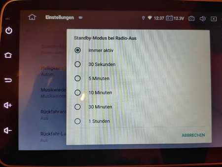

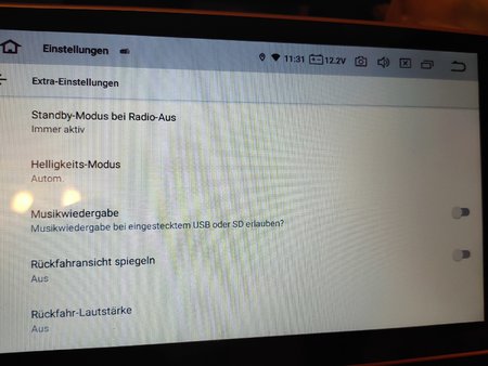

auch EInstellung dürfte korrekt sein?
ich kann nur am Bildschirm lange auf die "Power" Taste drücken, dann fährt das Gerät runter und befindet sich eventuell im Deep Sleep.
Weil dann startet es binnen 3 Sekunden, wenn ich die Power Taste wieder drücke.
das daß Gerät Depp Sleep kann weiß ich, weil ein Bekannter hat das exakt gleiche Gerät im selben Fahrzeug und bei ihm funktioniert es.
Einziger Unterschied: seine MCU und Firmware ist minimal älter (2 Monate)
nein Radio geht sofort aus beim Schalter betätigen.
hab auch schon 30 Sekunden, 5 Minuten usw probiert

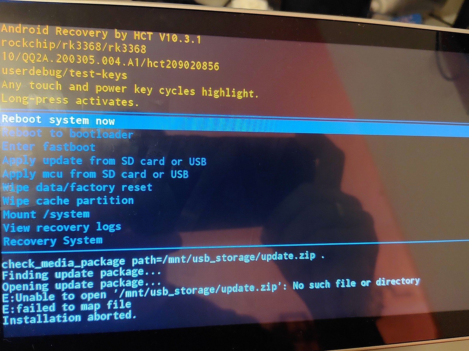

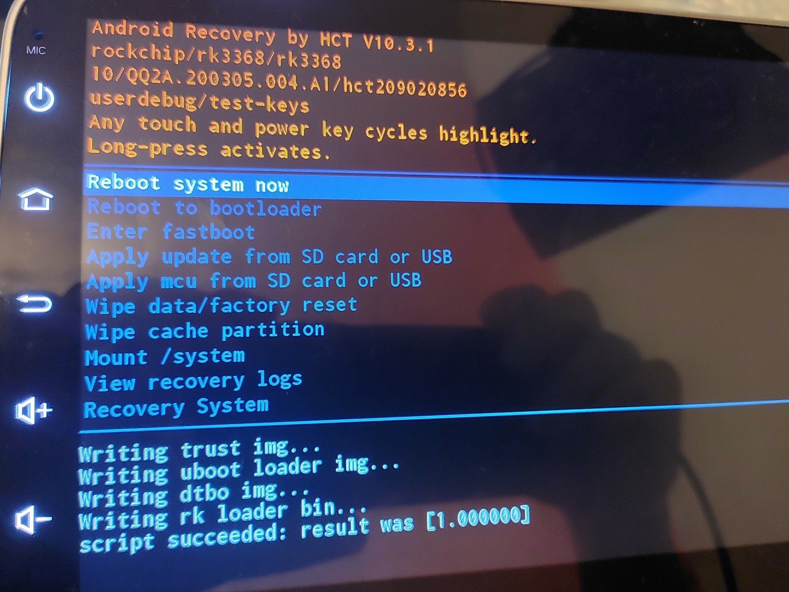

Zusätzlich würde ich an deiner Stelle (wenn du schon die Firmware hast) die Firmware neu zu flashen.
Hinweis:
Du musst die hct4_px5_10.0_ota(20200902).zip umbenennen auf Update.zip. Sonst erkennt das System die Datei nicht... und ja, wie @Bettman schon geschrieben hat, das ist nur das Update-file. Reicht aber aus.
Hinweis 2:
Beim Update der Firmware gehen alle persönlichen Daten, Apps etx. verloren. Also vorher Daten sichern.
ich bekomme langsam echt die Motten mit dem Teil
Datei umbenannt und dann das
mal in die update.zip geschaut -> noch eine "update.zip"
...ok kann dann ja nicht gehen... blöd gelaufen.
Inhalt, also eigentliches Update, auf USB und nochmal probiert und lief anscheinend durch
aber meine Daten sind nicht weg!
muss man selber wipe machen?
Hätte gedacht das wird automatisch gemacht...
wipe date/factory und/oder cache ?
@ Admins
könntet ihr alles das was nicht mit dem Tasker zu tun hat in das Thema verschieden?
Witson PX5 Probleme
@shzlmnzl
Das ist kein komplettes Update.
Das Update hat nur die Hälfte geflasht.
Wipe Cache sollte reichen.

so. ich hab dann mich doch mal an die Arbeit gemacht und das Gerät eingebaut (dauert fast 1h nur um an das alte Gerät zu kommen)
Deep Sleep ist da, es hat wirklich nur ein Canbus Signal gefehlt.
