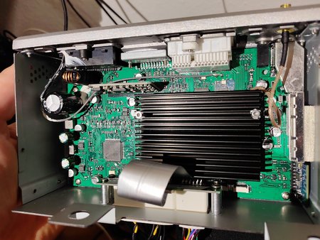

muss mich berichtigen: es sind alle 10 Sekunden und es ist das Wlan Signal 😳
Wlan aus - Geräusch weg. Wlan wieder an - Geräusch wieder da
habe es mal als WAV in 7z gepackt angehangen.
kann man das irgendwie nachträglich abschirmen?
Ich mein die "Antenne" geht quer durchs Gehäuse aber berührt keine Bauteile.
Oder eine richtige Antenne anlöten (lassen) und die hinten am Gehäuse außen mit anbringen?

Das Antennenkabel war zu nah an dem Kondensator (links der Dicke)
Einfach Kabel woanders lang gelegt und das Störgeräusch ist weg
btw: das Kabel war so ab "Werk" verlegt...

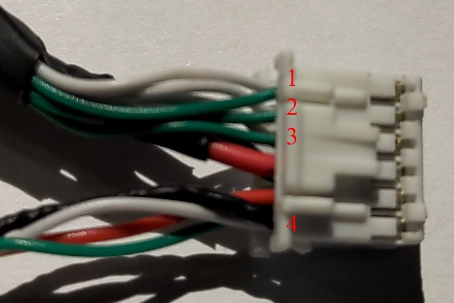

Der USB Anschluß am Radio hat 4 USB Buchsen und die wahrscheinlich in 2 Paare geteilt. So wie USB halt aufgeteilt wird denke ich.
Der Stecker sieht folgend aus (hab den mal bissel entpackt)
1+2 hängen zusammen und 3+4
Wenn ich jetzt in 1 oder 2 irgend ein USB Gerät stecke schmeisst es kurz das Wifi raus und den anderen zugehörigen USB Port.
mit 3 und 4 gibt es keinerlei Probleme. da kann ich wild hin und her, rein und raus, stecken ohne das was komisches passiert.
Das hab ich jetzt Witson/Bob mal geschrieben was deren Meinung dazu ist.
Einfachste Sache wäre: das USB Connector Cable ist kaputt und die schicken mir ein neues...
Schlechter wäre Layout Problem und auch Software...

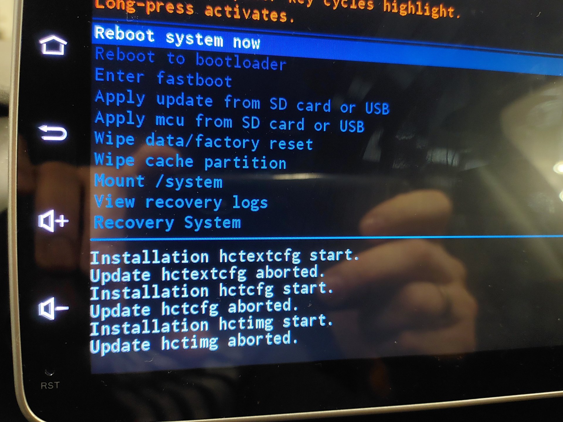

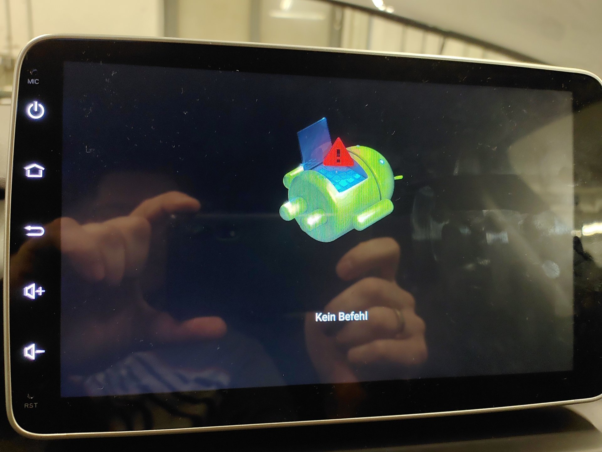

aktuell hab ich MCU 3.57 drauf und wollte wieder zurück auf 3.60 aber dann das 🤬
reboot funktioniert und die Kiste läuft dann normal weiter... aber noch 3.57 drauf...
nur als Info: konnte mir freundlicher Hilfe das Entwicklermenü freischalten
Werkseinstellungen PW ADBON
und zack wars da... :thumbsup:

nach unzähligen eMails und ewig dauernden 5 Wochen Lieferzeit kam endlich das Päckchen mit neuem Mainboard bei mir an (noch immer wegen dem USB Problem)
Habe es ausgepackt und mich traf der Schlag 🤬 🤬🤬🤬
Findet den Fehler (links alt, rechts neu - es sind 2 Unterschiede aber davon einer eklatant)
saufen die dort den ganzen Tag Maotai oder Xifeng oder was? 🤬
Was ist denn das Problem?
Anderes WLAN/BT-Board ist drauf und das Board links musst du nur umstecken.
