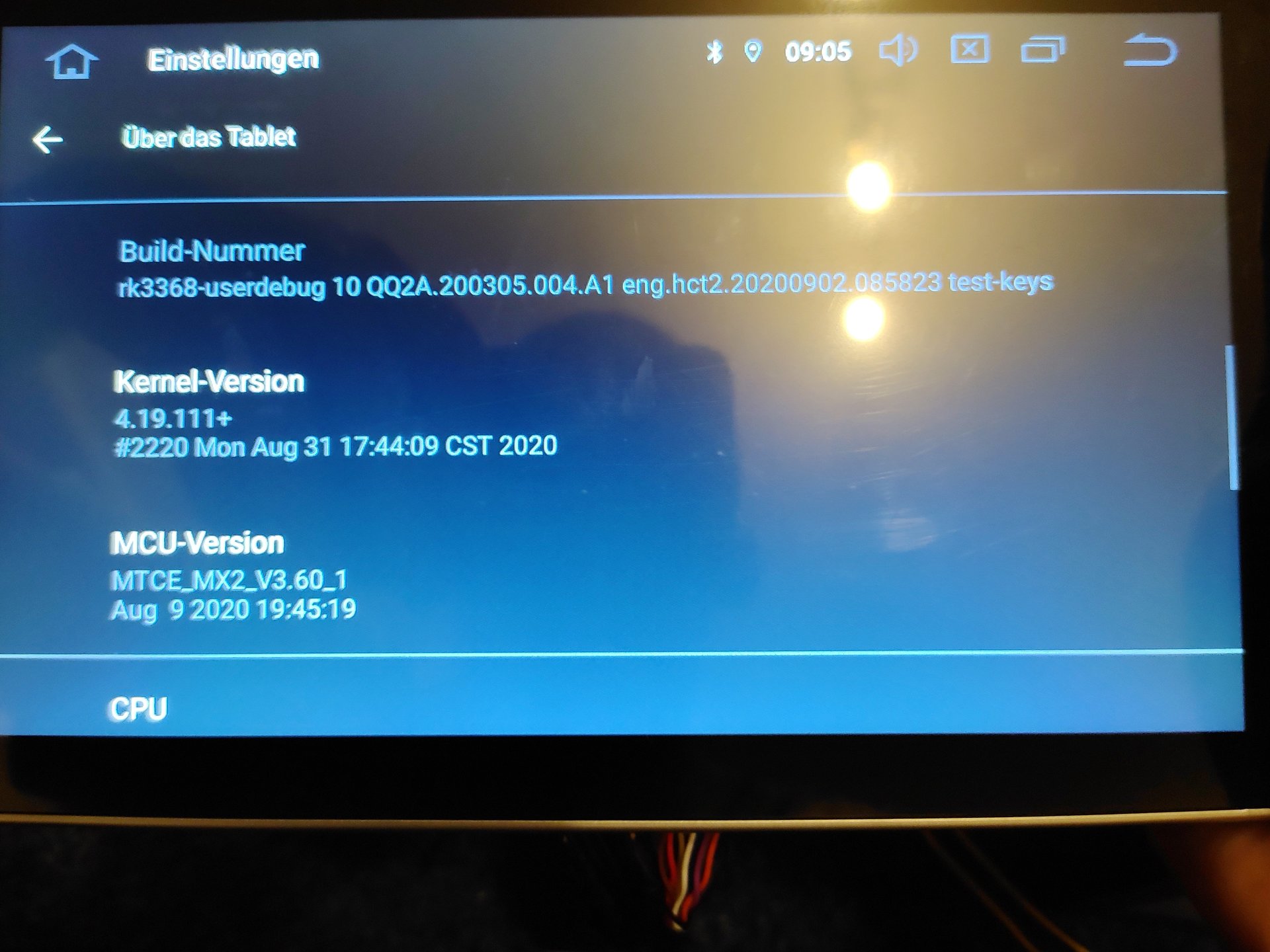

mit Firmware stehe ich auf dem Schlauch (ich weiss was eine Firmware ist - aber wie wird die unter Android bezeichnet?)
soll das die Kernel-Version sein?
edit: wohl eher die Build-Nummer 😉
Wenn, benötige ich immer HTC2 ?
weil gefunden haben ich auch HCT4 , 7 usw... (nein ich würde nicht einfach blind etwas flashen)

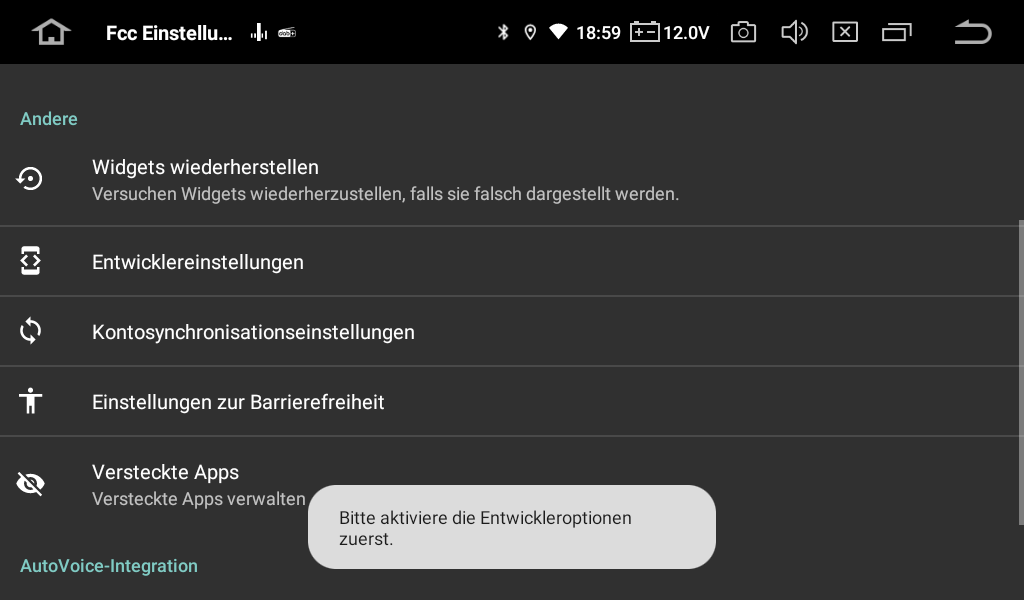

kann mir noch jemand kurz eine Trick nennen wie ich das Entwicklermenü freischalte?
Normalerweise doch 7x auf Build tippen... klappt nicht, passiert nichts.
im FCC gibts einen Menüpunkt "Entwicklermenü" aber dort erscheint "erste Entwicklermenü freischalten"
Was kann ich noch tun fürs Entwicklermenü?
Kann sein das die Firmware das nicht kann, bei meiner Android 10 Firmware komme ich auch nicht ins Entwicklermenu.
@shzlmnzl
Wenn du ADB installiert hast, dann kannst du es erzwingen, falls das Entwickler-Menü nur versteckt ist:
Code:
    adb connect xxx.xxx.xxx.xxx (hier die IP des Radios eintragen)
    adb devices
    adb shell settings put global development_settings_enabled 1
Edit: ADB muss auf dem PC installiert sein und das Radio muss sich im gleichen WLAN befinden.
Reaktionen: HerrDoctorPhone

@shzlmnzl
joah...
Installiere mal eine shell app – Google Play
Öffnen und dann gibst du hintereinander folgende Befehle ein:
Code:
setprop persist.adb.tcp.port 5555
setprop sys.rkadb.root 1
Danach dann das Gerät rebooten.
Wenn die Büchse wieder da ist, dann geht auch ADB über WLAN.
mille grazie
hat so weit funktioniert bis auf das daß Entwicklermenü noch immer nicht sichtbar ist bzw zugängig...
alle Befehle ohne Fehlermeldung angenommen aber kein Entwicklermenü sichtbar
@shzlmnzl
Tja, dann ist das wohl nicht da.
so. mit flashen bin ich immer bissel Schisserhaft
hab mir nochmal die MCU files angeschaut die ich von Witson erhalten habe...
was soll ich sagen, es könnten auch die falschen sein?
auf meinem Gerät ist ja MTCE_MX2_V3.60_1
bekommen habe ich MTCE_MX_V3.57(with logo).rar und MTCE_MX_V3.60(with logo).rar
also ohne die 2...
wenn ich nach MCUs schaue gibt es MX sowohl MX2 verschiedene MCU Files...
denke mal die haben mir das falsche geschickt?

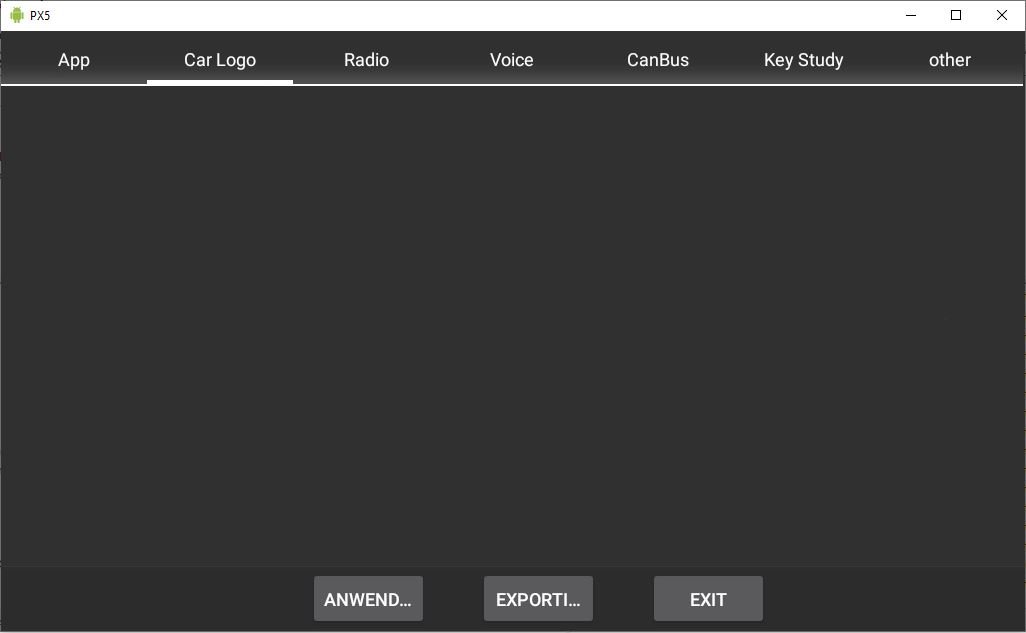

Des weiteren was speichert denn die dmcu.cfg unter Werkseinstellung ?
kann man die irgendwie bearbeiten und Optionen hinzufügen?
weil mir fehlt hier irgendwie die Option zum Car Logo austauschen
denke mal das hängt mit der MCU file zusammen? Hat ja das anhängsel "with logo" was dann wohl von Witson vorgegeben wird?
