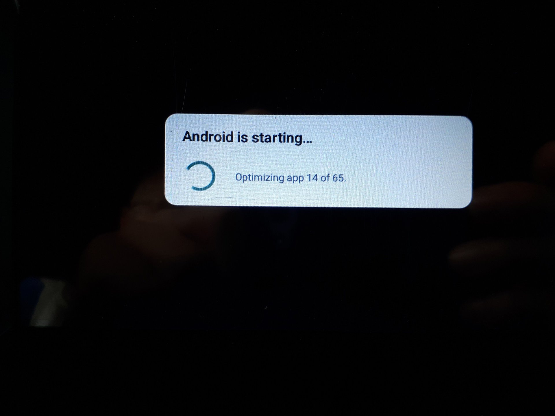

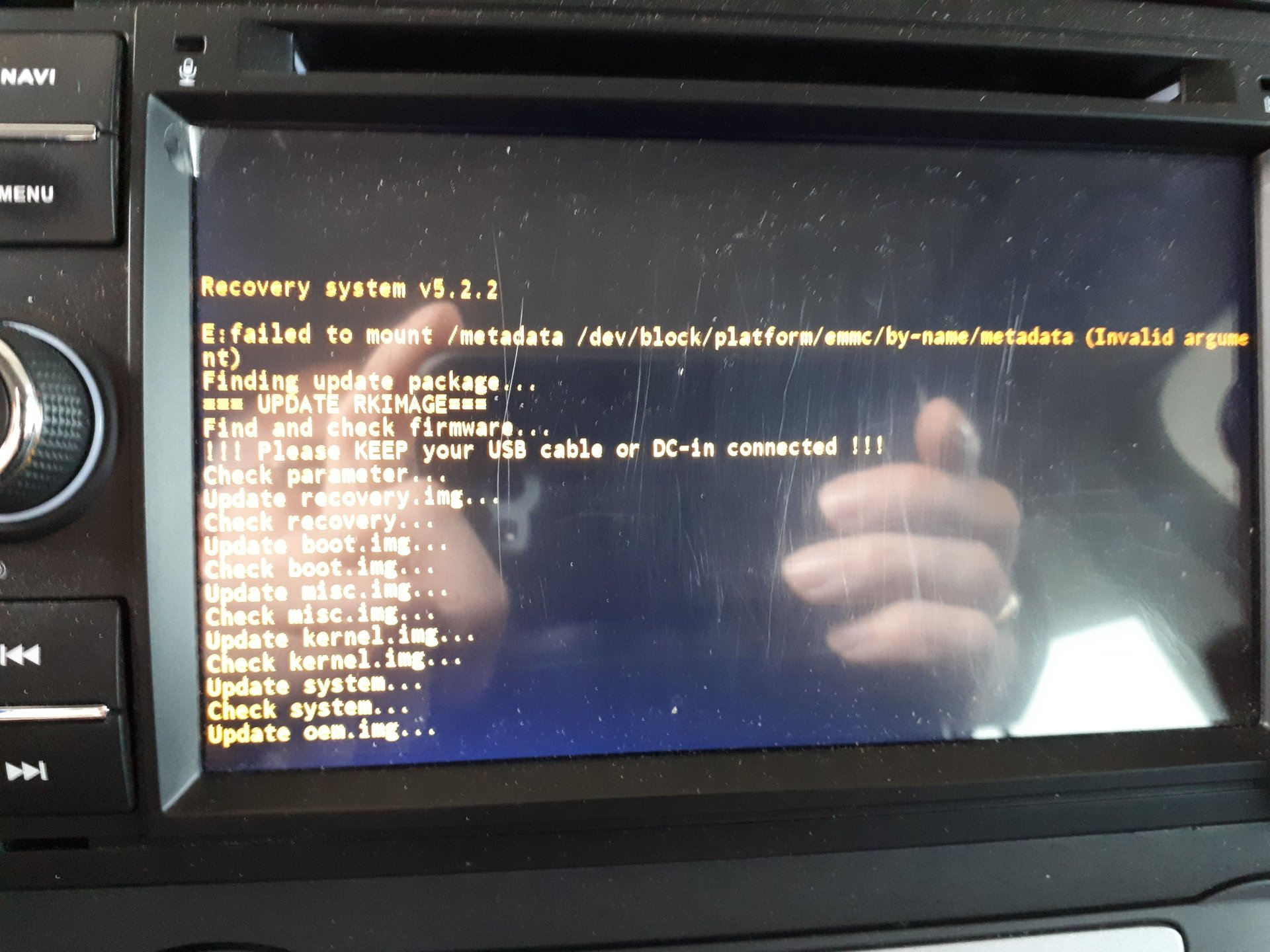

Morgen es hat geklappt nur er hat mir nicht wipe all data/factory and cache reset
angezeigt sonst geht es
Hast es aber nicht über Recovery installiert ? In der Beschreibung zu der FW steht extra :
The firmware must be installed with the removal of all data (Wipe Data) !!!!
Wird schon seinen Grund haben, warum es so da steht .
Doch ich habe ein paar Bilder gemacht
Was anders hat er nicht angezeigt dann fing die Installationen an.
