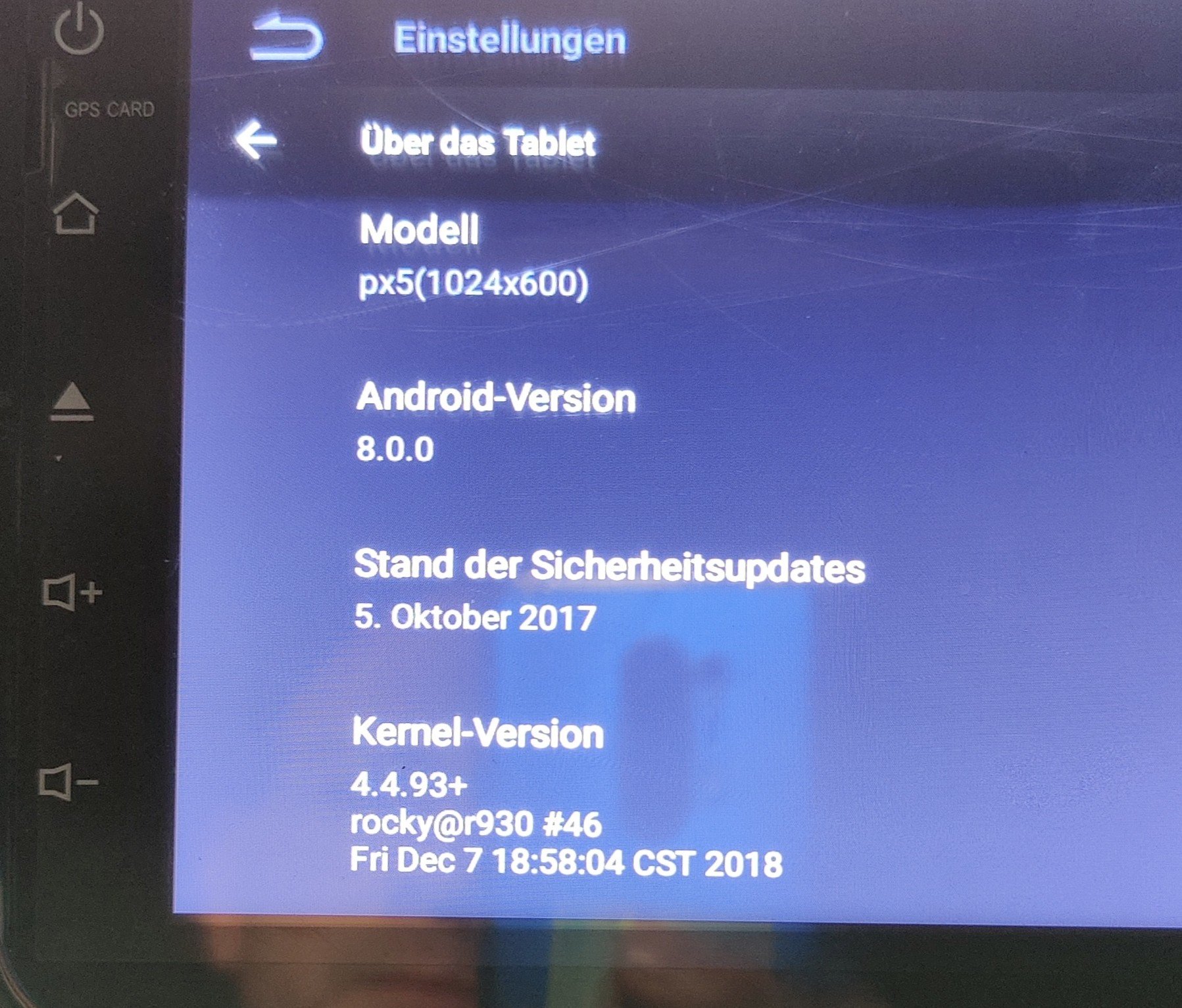

Ja, dann hast du leider das MD725 Modul verbaut.
Bluetooth wird mit dem Modul nicht funktionieren unter A10.
BT Stick müsstest du testen.
Die BT Module sind verlötet.
Wenn du bisschen löten kannst, oder jemand kennst der löten kann, sollte es kein Problem sein das Modul zu tauschen.

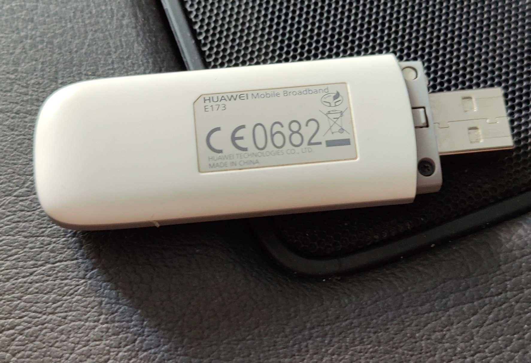

Mir wurde mal vor Jahren so etwas (s. Foto) empfohlen aber die Verbindung ist sehr instabil immer wieder abbrüche. Da ich von o2 eine Datenkarte habe bräuchte ich noch einen Stick oder halt über Umwege und kompliziert Hotspot einschalten.
