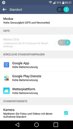

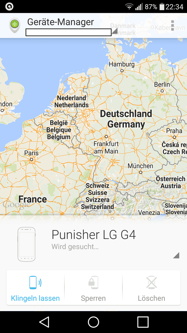

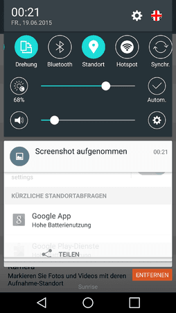

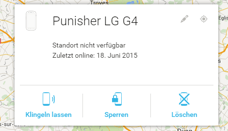

Ich habe folgendes Problem und zwar habe ich vorgestern zum Testen versucht mein G4 über "Android Geräte Manager" zu orten. Das habe ich, erstmal über den PC versucht, als es mir dann plötzlich anzeigt, dass der Standort nicht verfügbar ist, aber es zeigt mir das Aktuelle Datum an: Zuletzt online: 18. Juni 2015.
Nun gut dachte ich mir, versuche ich es mal über die App, aber auch dort zeigte es mir das selbe wie am PC an. WLAN und Standort Zugriff ist natürlich aktiviert und auch das GPS habe ich an gemacht, in der Hoffnung es orten zu können,
aber ohne Erfolg.
Screenshot_2015-06-17-22-34-48.pngScreenshot_2015-06-19-00-21-14.png Screenshot_2015-06-19-00-21-36.png
Ich danke euch, für eure Hilfe !!
Also, ich habe mich hier in diesem Thread mal im Groben durch gelesen, aber leider keine richtige Lösung für das Problem gefunden, außer ich setzte mein G4 auf die Werkseinstellung zurück. Kann es sein, dass diese Variante die einzige Möglichkeit ist, "Android Geräte Manager" wieder zum laufen zu bekommen?
Für weiter Infos und Hilfe, bin ich euch immer sehr dankbar dafür.
Ein ähnliches Problem hatte ich auch, wo ich das Moto X 2014 neu hatte. Ich hab es absolut nicht geschafft es zu orten. Alles mögliche ausprobiert und hab es dann tatsächlich zurückgesetzt und dann hat es funktioniert. Persönlich kann ich dir nicht sagen wieso ausgerechnet das zurücksetzen hilft und die Einstellungen ignoriert werden vorher.
Hallo Otandis_Isunos,
Ja, ich hab das auch nicht ganz verstanden, nachdem ich heute mein G4 ebenfalls auf Werkseinstellung zurück gesetzt habe. Und siehe da, AGM kann jetzt auf einmal mein G4 orten.
Komischerweise, meine Frau hat ebenfalls das G4 (red) und bei ihr funktionierte es am ersten Tag an. Naja, was solls, es funktioniert jetzt und hoffe, es bleibt auch so..:biggrin:
Reaktionen: Otandis_Isunos
Ja, dass bleibt so :) Nochmal zurücksetzen dürfte nicht nötig sein, außer man wechselt vllt die Rom.
Reaktionen: Punisher40
Ne ne, ich flashe mein G4 nicht, daher ist es nicht nötig bei mir die ROM zu wechseln..:smile:
