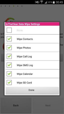

mir fehlt da ein wichtiger Punkt:
der Wipe des gesammten Speichers :(
wenigstens vorher waehlbare Ordner wie VPN, CAs, IRC, etc.....

Wegen des gesamten Speichers sagte ich ja kommt dem nahe.
Das script sieht so aus:
su
dd if=/dev/zero of=/dev/block/emmxxxyyyzzz count=1000
Der dd befehl wiederholt sich für jede zu putzende Partition.
Wie die emm... bei deinem Gerät heissen findest du durch betrachten der Dateien mounts,partitions und emmc in /proc.
Die 1000 Blöcke sind ein Kompromiss. Bei wenig Blöcken geht es sehr schnell, ohne den count parameter wird die ganze Partition geputzt, aber das dauert.
1000 sollte bei verschlüsselung ausreichem um alle ausser NSA wegzuhalten.
Bedenke dass du das auch mal versehentlich auslösen kannst. Mach also Backups mit twrp oder cwm. Nach dem script ist die betreffende partition unformattiert.
