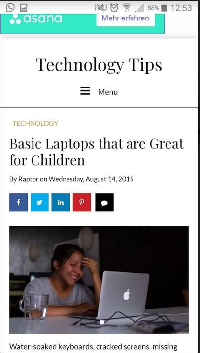

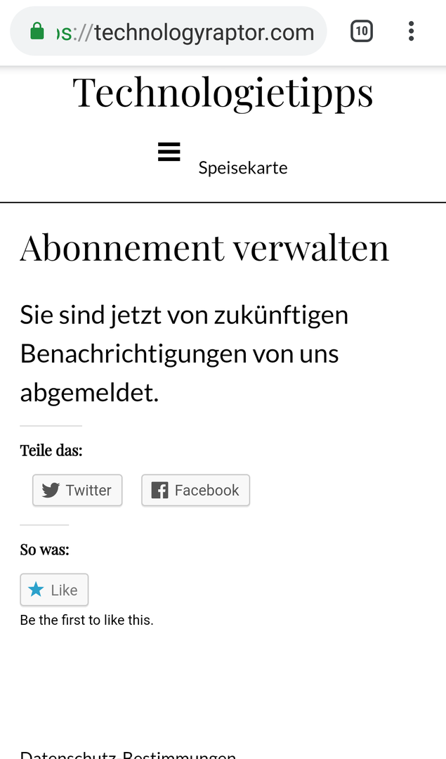

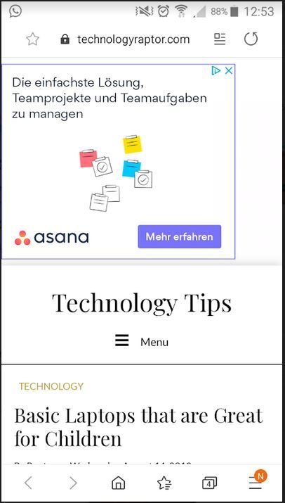

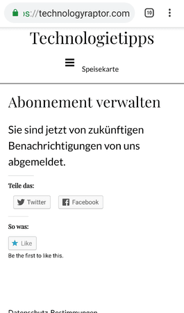

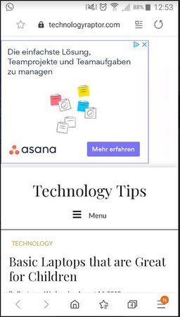

Also, ich werde jetzt nochmal abwarten. Wenn das Überschreiben der Dateien und die erneuten Resets nichts gebracht haben sollten, würde sich das morgen im Laufe des Tages spätestens zeigen. Dann liegt das Problem offensichtlich in einem Bereich des Handys, der für mich nicht zugänglich ist. Da das Handy durch die nicht mehr bereitgestellten Sicherheitsupdates auch einfach ein Risiko darstellt, muss ich mir dann ernsthaft überlegen, ob ich es weiter verwenden möchte.... Denn wie gesagt, selbst wenn der Werbeblocker und das Deaktivieren des Samsung Browsers (komplett deaktivieren lässt er sich übrigens nicht - das Feld ist ausgegraut, nur die Daten lassen sich löschen und die Updates deinstallieren) das Problem oberflächlich lösen, kann das Schadprogramm ja trotzdem im Hintergrund laufen und alles mögliche tun, ohne dass ich es bemerke, oder? Block This werde ich aber auf jeden Fall herunterladen, danke @Fenomino . Auf den Seiten wird auch nicht wirklich groß Werbung gezeigt oder verlangt, dass man irgendwas runterlädt, ich habe mal nen Screenshot angehängt. Wie gesagt, es sind immer andere Seiten, aber alle sehen ähnlich aus.
Ich habe die letzten Resets definitiv nichts übernommen an Dateien und nur und ausschließlich Whatsapp heruntergeladen, weiter nichts. Das war dann gestern glaube ich der 5. Reset, wenn ich richtig mitgezählt habe! Jetzt warte ich mal ab und hoffe das beste.
Reaktionen: Fenomino
@gruenlilie
Danke fuer die Screenshots!
Ich bin einmal auf die Homepage von Techno..dings gegangen und fuer mich sieht das eigentlich nicht verdaechtig aus!?
  • Koennte es sein dass Samsung mit denen irgendein Werbeabkommen hat und deshalb diese Seiten kommen!
  • Nur so ein Gedanke!?
Ich habe mich auf der Homepage vorsichtshalber abgemeldet.
Zumindest haben sie dafuer eine Moeglichkeit.
Allerdings ohne E-Mail oder sonst irgendwas? Komisch???
Das koenntest Du vielleicht auch einmal machen falls diese Seite wieder kommen sollte!
Edit. Ohne Gewaehr!
Nur so ein Gedanke!!??
Ansonsten bin ich ratlos...:confused:
