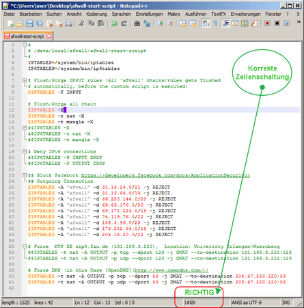

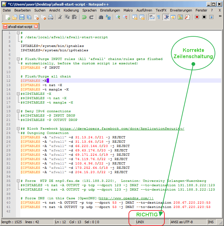

Wichtig:
Bitte die Dateien NICHT unter Windows in einem Text-Editor bearbeiten und NICHT abspeichern, es sei denn, dieser Editor kann mit UNIX/Linux-Dateien umgehen (Die Zeilenschaltungen werden sonst so verändert, dass die Firewall Fehler produziert.). - Ein möglicher Text-Editor für Windows, der das kann, ist z. B. Notepad++.
Auf dem Phone mit einem beliebigen Text-Editor ist dies kein Problem, da die korrekten Zeilenschaltungen automatisch benutzt werden.

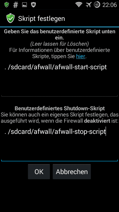

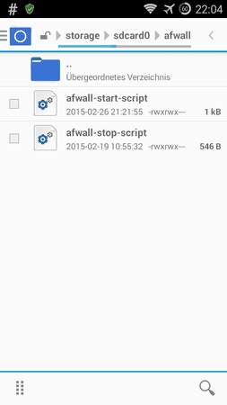

Was stellt man jetzt wie ein?
Falls man die beiden Scripte auf der SD Card hat, sollte man sich ein neues Verzeichnis "afwall " anlegen und die beiden Dateien dorthin kopieren.
Die vollständigen Dateipfade wären dann:
  • /sdcard/afwall/afwall-start-script
  • /sdcard/afwall/afwall-stop-script
In den beiden Feldern unter "Skript festlegen" (bzw. "Set custom script") in den Einstellungen von AFWall+ zu einem Profil würden dann folgende Einträge gemacht:
Code:
. /sdcard/afwall/afwall-start-script
und
Code:
. /sdcard/afwall/afwall-stop-script
Oder das zweite Feld leer lassen (siehe oben im Text AFWall deaktivieren)
Wichtig: Zwischen dem Punkt und dem ersten Schrägstrich ist ein Leerzeichen in beiden Feldern.
Mike Kuketz schreibt in seinem Blog ebenfalls noch folgende Tipps zum Thema AFWall+ und Custom Scripts:
Quelle: http://www.kuketz-blog.de/f-droid-und-afwall-android-ohne-google-teil4/

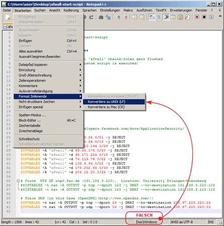

Ergänzung vom 18.01.2015:
Viele von euch habe Probleme mit der Einbindung der Custom-Scripts. Im Folgenden sind die häufigsten Ursachen zusammengefasst:
Aufgrund der unterschiedlichen Zeichencodierungen sollten Windows-User den Notepad++ Editor für die Skripterstellung verwenden und vor der Übertragung auf das Android-Gerät eine EOL (End of Line)-Konvertierung in das Unix-Format vornehmen.
Die korrekte Pfadangabe ist anschließend wichtig, damit das Skript überhaupt geladen werden kann.
AFWall+ scheint auf einigen Geräten ein Problem mit den »virtuellen« Pfaden zu haben.
Anstatt mit dem Pfad
». /storage/emulated/0/WEITERER_PFAD«
könnt ihr es mal mit
». /storage/sdcard0/WEITERER_PFAD«
versuchen.
Der Punkt am Anfang des Skripts und ein Leerzeichen sind dabei ebenfalls zu beachten. Noch dazu können sich die Pfadangaben von Gerät zu Gerät unterscheiden. Einfache Datei-Explorer Apps zeigen euch meist nur den »virtuellen« Pfad zum Speicher an. Mit einer Terminal-App auf dem Gerät oder Remote über adb könnt ihr den korrekten Pfad ausfindig machen.
Entscheidend für das korrekte Laden eures Custom Scripts ist darüber hinaus eine korrekte iptables Syntax.
Deaktiviert in AFWall+ unter »Einstellungen« die IPv6-Unterstützung.
(Siehe Screenshots dazu)
  • AFWall-Custom-Script-FALSCHE-Zeilenschaltung-unter-Windows-und-Korrektur-in-NotePadPlusPlus.png

  • AFWall-Custom-Script-RICHTIGE-Zeilenschaltung-unter-Windows-NACH-Korrektur-mit-NotePadPlusPlus.png

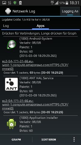

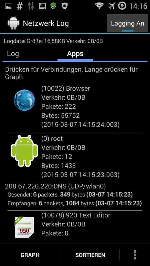

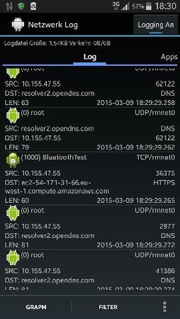

Protokolldienst eingeschaltet Meldungen z.B. YouTube wird geblockt erscheint, IP-Tables Binärdatei auf Auto aktiviert.
Firewall-Protokoll zeigt zumindest diverse blockierte Pakete.
Netzwerklog zeigt Facebook-Korrespondenz (böse) an, Netzwerklog läuft aber sehr sensibel erstmal wieder stopp und rootrechte entzogen.

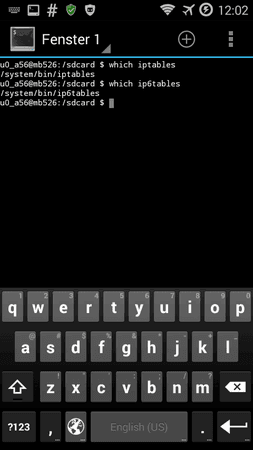

Wir arbeiten jetzt aber mit dem Android Terminal Emulator in der Kommando-Zeile mit einer Linux-Shell:
Also den installierten Android Terminal Emulator öffnen und dann die folgenden Befehle eingeben:
Code:
which iptables
which ip6tables
Das sollte dann in etwa ein solches oder ähnliches Ergebnis liefern:

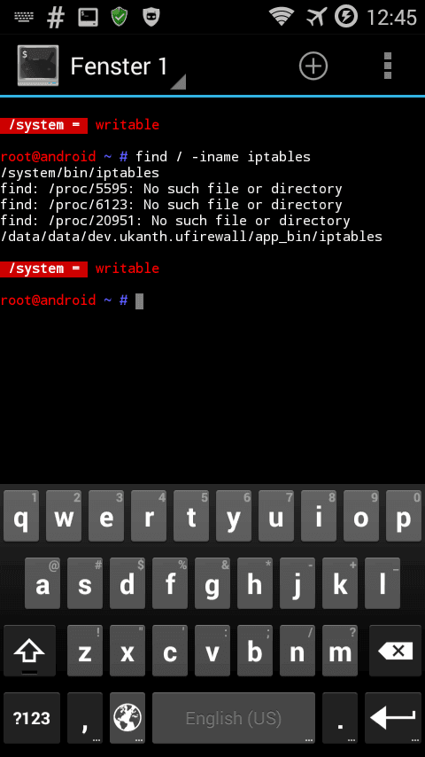

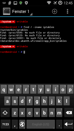

Oder mit find als root (su)
(=> noch intensivere Suche im gesamten System):
Code:
su
find / -iname iptables

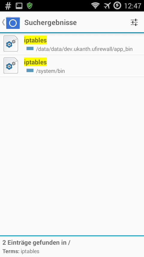

Mit einem Dateimanager der Root-Zugriff und eine Suchfunktion hat (im Beispiel CM-Filemanager) kann das dann so aussehen:

  • Jetzt Networklog öffnen und im "Apps"-Protokoll auf "(0) root" tappen, um die Liste aufzuklappen: gibt es Einträge mit der IP 208.67.220.220 (bzw. 208.67.222.222) oder dem Domain-Namen von OpenDNS und dem Port 53 (bzw. DNS) der Mobilfunkschnittstelle (z. B. UDP/rmnet0), dann funktioniert alles
Hier exemplarisch zwei Screenshots mit korrektem Verhalten (DNS-Abfragen von "(0) root") - Ich verwende abweichend die IP 208.67.220.220 von OpenDNS (anstatt 208.67.222.222):

hoffentlich habe ich nicht den "Faden verloren". Die ".text-Endung" kann ich nicht entfernen und habe den Pfad:
. /storage/emulated/0/AFWall Skripte/afwall-start-script.txt
(mit . und Leertaste)
komplett in das obere und untere Feld im Bereich Skript festlegen bei der AFWall (mit 920 Texteditor, Version 12.11.23/05.12.2012 von F-Droid, deutschen Text kann ich nicht finden) hineinkopiert.
Mit dem Ergebnis das die F-Wall sich deaktiviert und die Fehlermeldung IP-Tables Regel.......angezeigt wird.
Im Terminal-Emulator für which IP/6-Tables erscheint /system/ bin/iptables uoa2.......
Mit Amaze-File-Manager
ist der Pfad für die afwall-start-script.txt Datei: storage/emulated/0/afwallskripte.
IP-Tables Binärdatei steht auf Auto.
Busybox Binärdatei steht auf Integrierte Busybox.
Liegt es an der .text?
Weiß nicht weiter.
SD Card und korrekter Dateipfad des Scripts:
Du benutzt
Bei Leerzeichen im Dateipfad muss man Anführungszeichen setzen:
. "/storage/emulated/0/AFWall Skripte/afwall-start-script.txt"
Unter UNIX/Linux wird - anders als unter Windows - zwischen Groß- und Kleinschreibung unterschieden. - "AFWall Skripte" ist nicht "afwall skripte".
Probiere bitte im ersten Feld
. /storage/emulated/0/afwallskripte/afwall-start-script.txt
Probiere im zweiten Feld
. /storage/emulated/0/afwallskripte/afwall-stop-script.txt
___
Wenn dies nicht funktioniert, dann
Probiere im ersten Feld
. /storage/sdcard0/afwallskripte/afwall-start-script.txt
. /storage/sdcard0/afwallskripte/afwall-stop-script.txt
___
920 Text Editor:
Sorry für den frei erfundenen deutsch-sprachigen 920 Text Editor, da habe ich wohl etwas verwechselt (ich arbeite meistens mit Englisch auf dem Androiden).
Dateien umbenennen:
Manche Filemanager lassen es nicht zu eine Datei ohne Dateinamen-Erweiterung umzubenennen, wenn nicht als letztes Zeichen ein Punkt benutzt wird.
Beispiel "Umbenennen ohne Erweiterung":
"afwall-start-script.txt" ändern auf "afwall-start-script." (mit Punkt am Ende)
Damit klappt es vielleicht, die Dateien umzubenennen.
Wenn nicht, dann einfach so lassen - auch mit ".txt" am Ende funktionieren die Dateien in AFWall.
Keine Sorge, du bist auf dem Weg ans Ziel. - Einen schönen Start in den Tag ...

habe alles nochmal gelöscht und neu installiert.
Dank deiner ausführlichen Erklärungen funktioniert der Start-Skript jetzt endlich.
Funktioniert auch mit Dateierweiterung ".txt!

Hi, nach einer Zeile muss man [ Enter ] benutzen.
Nach meiner Dokumentation hat man also 2 Zeilen im ersten Feld unter "Skript festlegen". - Jede Zeile, die mit einem Raute-/Nummernkreuz-Zeichen beginnt, wird nicht verarbeitet, also ignoriert. - Im zweiten Feld funktioniert dies genauso.
Code:
[B][COLOR=Red]Zeile 1[/COLOR][/B] iptables -t nat -A OUTPUT -p udp --dport 53 -j DNAT --to-destination 208.67.222.222:53 [COLOR=Red][B]ENTER [/B][/COLOR]
[B][COLOR=Red]Zeile 2 [/COLOR][/B]iptables -t nat -A OUTPUT -p tcp --dport 53 -j DNAT --to-destination 208.67.222.222:53 [B][COLOR=Red]ENTER[/COLOR][/B]
[COLOR=Red][B]Leere Zeile 3[/B][/COLOR]
Du kannst aber auch alles in eine Datei schreiben und dann diese Datei benutzen.
Schau dir dazu das mal an (click)

Netzwerklog: >Log
nur root und Mailverkehr, das wäre ja ok, weil nur Core-0-root und Benutzer Apps angehakt/zugelassen.
unter Netzwerklog: >App erscheint allerdings:
(1000)-Android-System,
(1000) ANT-Hall-Service,
(1000) Aplicatio-Installer,
(1000) Bluetooth-Test
und weitere 40 Apps.......
mit immer einem Paket und 60Byte?
Text mit: .......west-1.compute.amazonaws.com.......
Wie ist das zu verstehen?
Haben diese Apps alle root?
Nur ohne Haken bei 0-root
läuft ja nix.
Gehen da Sachen rein (empfangen) oder raus (gesendet)? - Empfang ist kein Problem.
1000 ist der System-User (Android-System - Das ist NICHT der User "0 root".). - Hast du diesen (1000) in der Firewall freigeschaltet? - Besser nicht.
Die 40 einzelnen Apps mit immer 1000 siehst du, weil diese alle unter dem System-User zusammengefasst wurden (ist das ein Samsung?).
Ich lasse den System-User (1000) nicht in das Internet und muss dann eben auf z. B. "Kombinierte Standortbestimmung" verzichten. - Brauche ich auch nicht.
Wenn du *irgendeine* der 40 Apps mit der ID 1000 rauslässt, dürfen alle raus, das ist das Problem.
Fast vergessen: Der Traffic für eine 1000er App wird bei ALLEN Apps gleichzeitig verbucht, es sind dann nicht zum Beispiel 40 Bytes durchgegangen, sondern nur 1 Byte, welches aber bei allen 40 Apps mit je 1 Byte protokolliert wird.
Noch etwas: Um nur den "echten" Traffic raus (ins Internet) zu protokollieren, musst du in den Einstellungen immer bei "Hinter Firewall protokollieren" einen Haken setzen, sonst siehst du auch den Traffic der das Phone nicht verlässt (also geblockt wird). - Der interessiert aber nicht ...
Ich empfehle auch keine Internetberechtigung für UID 1000 (Android-System), da haben auch gleich weitere Systemapps Internetzugriff, für welche aber ein Internetzugriff nicht notwendig ist. Unter Lollipop sind es gleich 10 Systemapps.
der Modus steht bei allen Profilen "auf ausgesuchte erlauben" und es ist bei keinem Profil der Haken für (1000)-System-User-Android gesetzt.

habe wohl ein größeres Problem!
AFWall:
Die (1000)-System-User ist nirgends zugelassen!
14: (NTP) ist nicht zugelassen,
netd ist deaktiviert!
Start- und Stopscript aktiv,
# nur bei den beiden Zeilen im Start-Skript mit den $-zeichen entfernt um Zeitserver-Uni zu nutzen.
Nur Folgende sind im Modus "ausgewählte erlauben" durch Haken gesetzt aktiv:
-10151: Internet (Samsung)
-0: (Root)
und diverse: F-Droid, K-9 Mail usw. (an diesen Benutzer-Apps kann es nicht liegen da beim ersten Test nicht zugelassen).
Hinter Firewall zeigt Netzwerklog wieder (verbotenen) traffic:
gesendet Uni-Erlangen...... 76 bytes
empfangen west1-compute-amazonawas...... 60 bytes,
dies für alle (1000) Apps.
Hat das was mit dem Zeitserver/Browser zu tun? Wie kann ich das unterbinden?

Hallo 000,
nach einigen Versuchen
liegt die Vermutung nahe, dass
Bluetooth-Test und Bluetooth-Freigabe usw.
ungewollten traffic verschickt.
(evtl. auch die Systemwetterapp)
Die (1000) + (1002) -System-User Variante ist nirgends zugelassen, wird dann aber wie von "Geisterhand" aktiviert und die vielen Systemapps werden mit der gleichen Anzahl von Bytes gefüllt.
Das passiert wenn der Flugzeugmodus ein und wieder ausgeschaltet wird und Mobile Daten eingeschaltet wird. Dann erfolgt auch wieder die Mobilfunk-netzsuche (ISP?).
