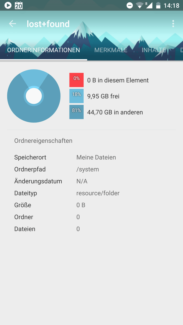

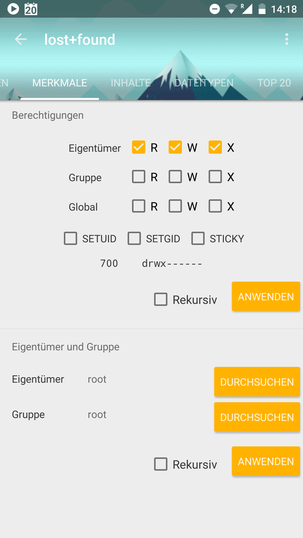

Also, gibt es eine Möglichkeit diesen lost+found Ordner anzuschauen? Wie hoch ist die wahrscheinlichkeit, das da noch was drin ist?
Der Ordner liegt im Stamm-Verzeichnis(root) unter System...
Ich bin aber der Meinung, selbst wenn es als reparierte gerät wieder in den Umlauf gelangt, flasht der Hersteller einfach seine Firmware
Ne, die machen da gar nichts. Habe hier gelesen, das ein Gerät wo alles noch drauf war, inklusive verbundenem Google Konto einfach weiterverschickt wurde.
Steht doch in meiner Antwort... Bitte richtig lesen!
Du brauchst root, dann im Stamm-Verzeichnis (egal wie es auch jeder sonst so nennen mag), da unter System
PS: meines ist leer
/root/system/lost+found
Gering. Und selbst wenn, sind in den Dateien nichts was den User betrifft.
