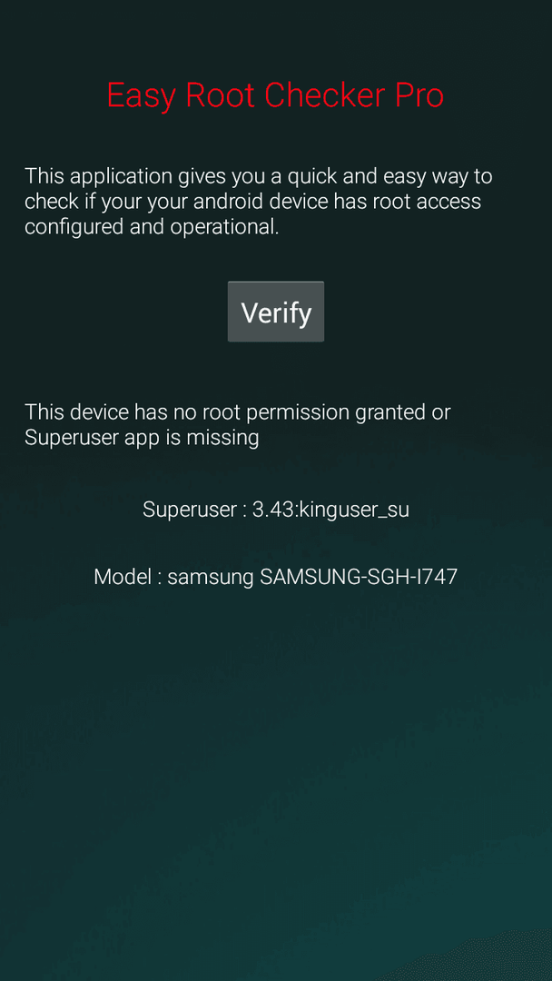

Ich habe online ein check gemacht ob mein Handy gerootet ist. Das kam raus.. siehe Bild!
Auf dem Bildschirm habe ich tatsächlich zwei Ikonen von Kingo User.. die Update die verlangt wird scheint nicht zu funktionieren.

Wenn(!) die Anzeige im Screenshot stimmt, handelt es sich übrigens nicht um ein normales S3.

Das ist ein amerikanisches Handy, ja, manche Befehle sind anderswo als bei andere S3 Handys.
Aber, was hat das mit die Probleme die ich gerade habe zu tun?
