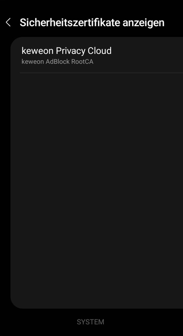

Das Zertifikat hat nix mit den DNS-Servern zu tun. Das ist lediglich für's AdBlocking. Aber, wenn du es aus dem System Store draußen hast, sollte das auch aus Chrome draußen sein. Notfalls reboot - dann isses weg.

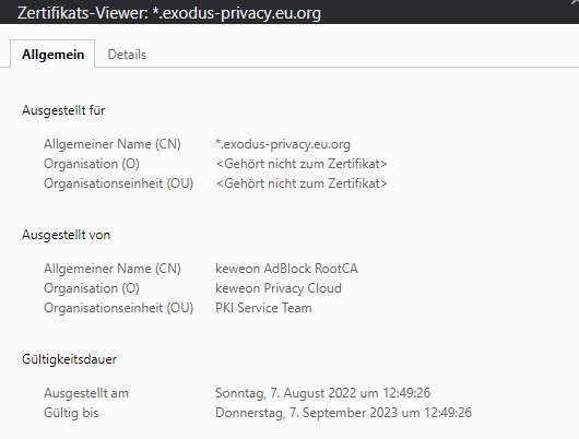

also, ich kann wie oben schon geschrieben manche Seiten nicht aufrufen, da über den DNS das Zertifikat durch das keweon Zertifikat ersetzt wird und dieses entsprechend ungültig ist weil nicht im System.
Auch nach Reboot ist das an der Stelle in Chrome noch drin (Windows 11)

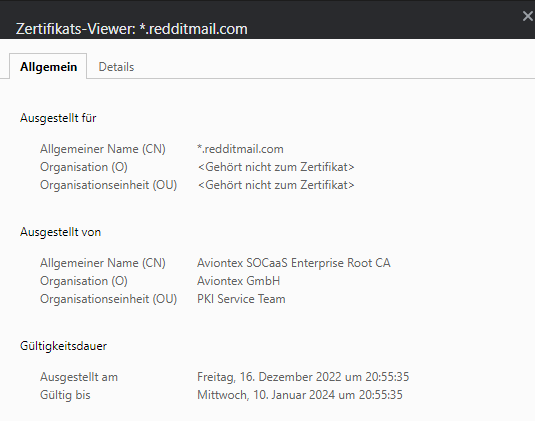

wahrscheinlich verstehe ich es falsch/nutze es falsch.
Aber sollte das so sein?
Ich klicke einen Link aus einer Reddit E-Mail an und bekomme eine Fehlermeldung.
Zertifikat der Seite ist von "keweon" und entsprechend für den Browser ungültig.
Dabei ist es egal ob ich das alte keweon Zertifikat welches hier vor kurzem erwähnt wurde im Browser installiert habe oder nicht.

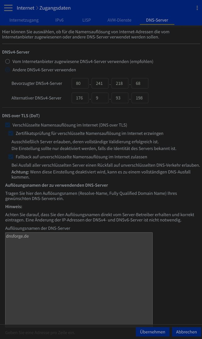

Darf ich mal wegen Fritzbox-Einstellungen fragen was dort einzustellen ist?
Oben die beiden IPv4-Adressen und unten zusätzlich dns.keweon.center (bei "Auflösungsnamen der DNS-Server")?
P. S. Ich kann hier nicht zu häufig ausprobieren, sonst läuft Fortnite nicht 🤭)
kannst du machen, ist dann doppelt.
DoT wird von der FritzBox bevorzugt.
Ich würde es oben bei ""vom Anbieter automatisch beziehen"" lassen.
So ist dein Internet (DNS) nicht "tot" falls bei keweon mal ein Problem auftritt.
Du hast ja unten den Haken für das Fallback aktiv.
du kannst aber auch nur oben die beiden DNS Server eintragen unten DoT deaktivieren.
Dann hast du die (bisherigen) DoT Probleme schon einmal nicht mehr.
Die unverschlüsselten DNS Anfragen bereiteten bisher ja keine Probleme.
Reaktionen: NebulaOne und orgshooter

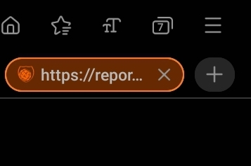

@MrT69 εxodus geht nicht auf.
Erscheint das Keweon-Logo, weil die Seite geblockt wird?
@orgshooter
geht hier auch nicht auf.
Das Symbol deutet auf "ungültiges" Zertifikat hin?
Bild aus Chrome (Windows 11) bei der Seite bekommst du durch den DNS auch das keweon Zertifikat.
Hast du dieses bei dir im Browser installiert?
Ich habe das Zertifikat im System installiert.
@orgshooter
eu.org ist eigentlich komplett gesperrt. Das ist eine - wie soll ich das nennen - "dezentralisierte Domain", bei der sich jeder einfach registrieren kann. Hat Vorteile, aber auch den Nachteil, diese Domain verteilt gerne Malware, Ransomware & Co.
Hier mal ein einfaches Beispiel:
VirusTotal
Und wenn ein sogenannter "Pirvacy was weiß ich" auf so einer Domain hosted, da weiß man, die haben von Datenschutz und Sicherheit keine Ahnung, geschweige denn Datenschutz nach DSGVO. Deswegen, also aus Sicherheitsgründen, ist die eu.org komplett zu, bis auf ein paar Ausnahmen.
@maik005
Ne, da läuft noch etwas nicht ganz rund. Ich bin da gerade selbst überrascht, dass du das bekommst, aber das sehe ich noch entspannt - die gesamte IT befindet sich noch im Umzug. Das ist im Laufe der nächsten Woche alles behoben. Das Zertifikat sagt, du hast Antwort von der Business Instanz bekommen, das kann technisch eigentlich nicht geht, aber anscheinend hab ich da noch einen Fehler in der Replikation.
Wichtig ist erst mal dass der DNS sauber und stabil läuft, die KI Kommunikation ist auch grundsätzlich schon am laufen - aber wie man sieht, da gibt es noch fine-tuning bedarf. Dennoch - mega Danke für den Hinweis.

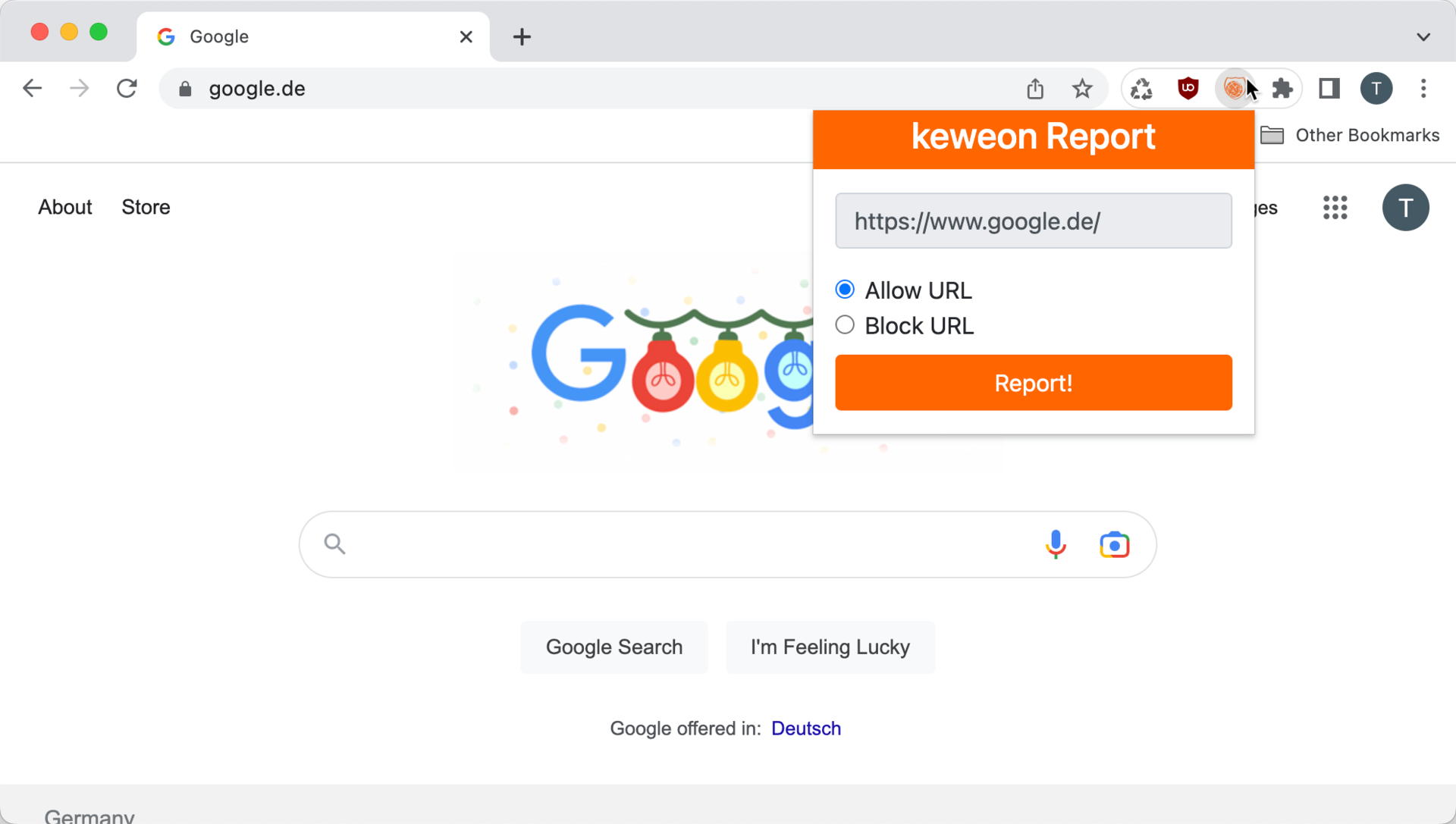

Das kriegen wir dann anders in den Griff. Hier mal ein Screenshot von dem "alten Reporting Tool":
Ziel ist es, wenn du auf eine "falsche Adresse" kommst, die fehlerhaft geblockt ist, dann entsprechend Reporten. Derzeit hab ich da noch ein paar Herausforderungen die es noch zu lösen gibt, aber am Ende soll das maximal ein paar Sekunden dauern, bis die Webseite wieder geht.
Da gleiche mit dem Blocken von Phishing, Malware & Co.
Aber - ich bin da noch extrem vorsichtig mit Infos, denn lt. Microsoft, Apple, CISCO & Co. ist das alles "technisch nicht möglich" was ich da mache - aber dann bei mir klauen wie die Raben & nicht mal danke sagen.
Deswegen, wenn du was falsch geblocktes siehst, in eine Textdatei rein und diese dann an whitelist@keweon.de schicken. Geht leider noch nicht anders. ;)

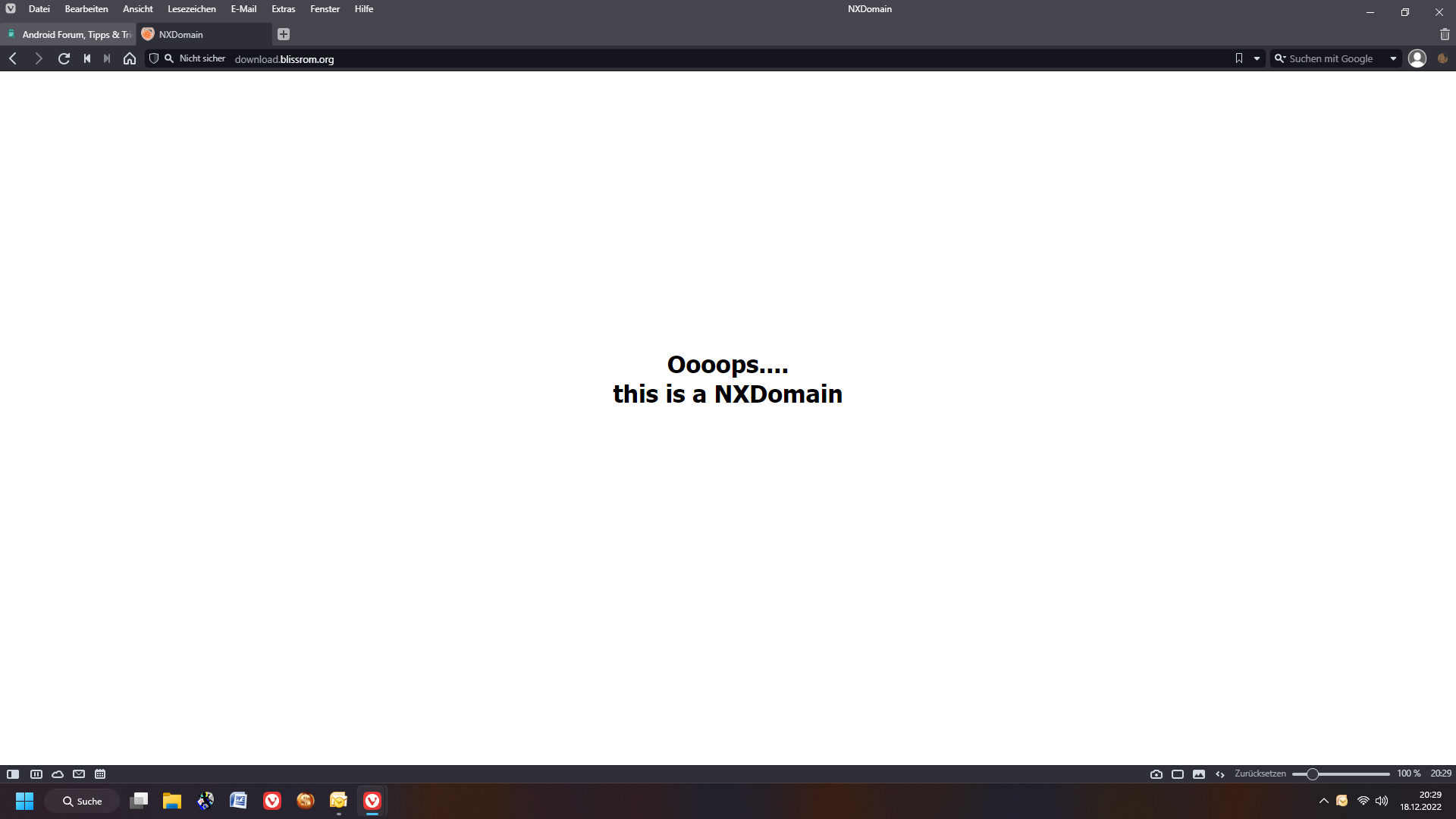

Magst Du keine NXDomains? ;)
@Wattsolls
Das verhindert NXDOMAIN-flooding und zum anderen unterbinde ich so, dass die DNS im Security Bereich (gewerblich) WIEDER genutzt werden.
Vor allem verzögern NXDOMAIN Anfragen auch dann weitere Anfragen. Als privater Nutzer kann man damit leben.
Ich hab auch noch ein paar andere Dinge eingebaut, so dass keweon nicht mehr (sauber) in ActiveDirectory Umgebungen genutzt werden kann.
keweonDNS ist und bleibt für den privaten Gebrauch. Da hat das Business nix drauf zu suchen.

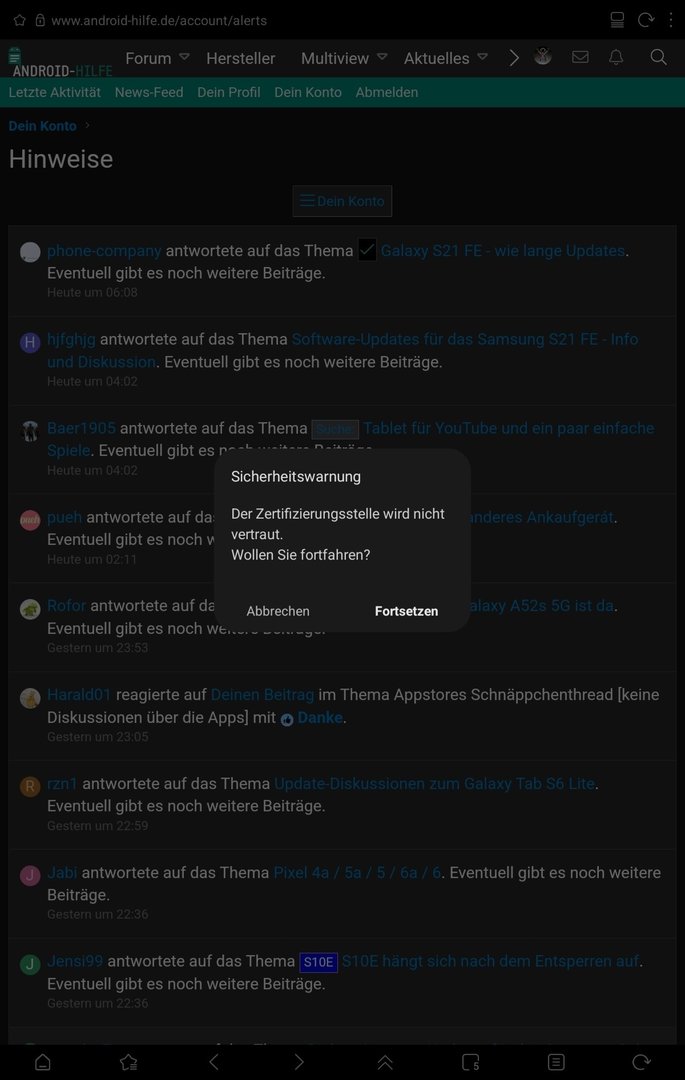

@MrT69 ich bekomme bei Android-Hilfe.de immer folgende Meldung:
Entweder beim ersten Öffnen oder bei jedem Threadaufruf. Die Meldung muss dann mehrfach weggeklickt werden.
Ich öffne die Seite mit dem Stargon-Browser, falls das wichtig ist.
