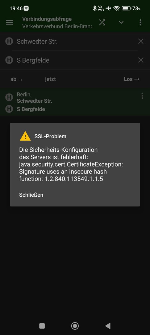

@Wattsolls
Das keweon Zertifikat in Android installiert?
Ja hab ich.
@maik005
In dem Apps zieht das nicht (mehr) Das ist ein „Sicherheitsfeature“ - Dank Google - seit der Android API 24 (2016).
Google verteilt zwar Malware, Spyware und Ransomware über den PlayStore, aber Root Zertifikate sind ein Sicherheitsrisiko.
Finde den Fehler. 😉
@Wattsolls
Schau ich mir morgen oder übermorgen an. Aber wenn ich schon Java Security Problem in der App lese - das kann eigentlich nix gutes werden. 😉
