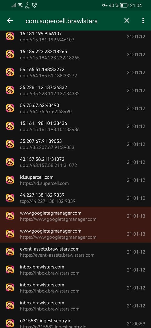

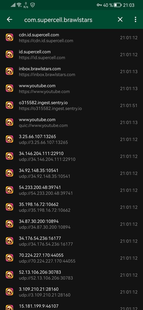

Nein Keweon ist als PrivateDns konfiguriert. Da sehe ich leider nicht was es macht. 🤷‍♂️ Ich habe aber mal mein Adguard Premium installiert und geschaut was für Verbindungen aufgebaut werden. Wie gesagt mit. Adguard, Blokada lokal, BlahDns, nextdns.io funktioniert alles.

@Devil676
mit der Nebulo App kannst du den keweon DNS einrichten.
Die App nutzt für den DNS ein lokales VPN.
In der App siehst du dann, wenn aktiviert, alle DNS Anfragen und entsprechend auch die blockierten.

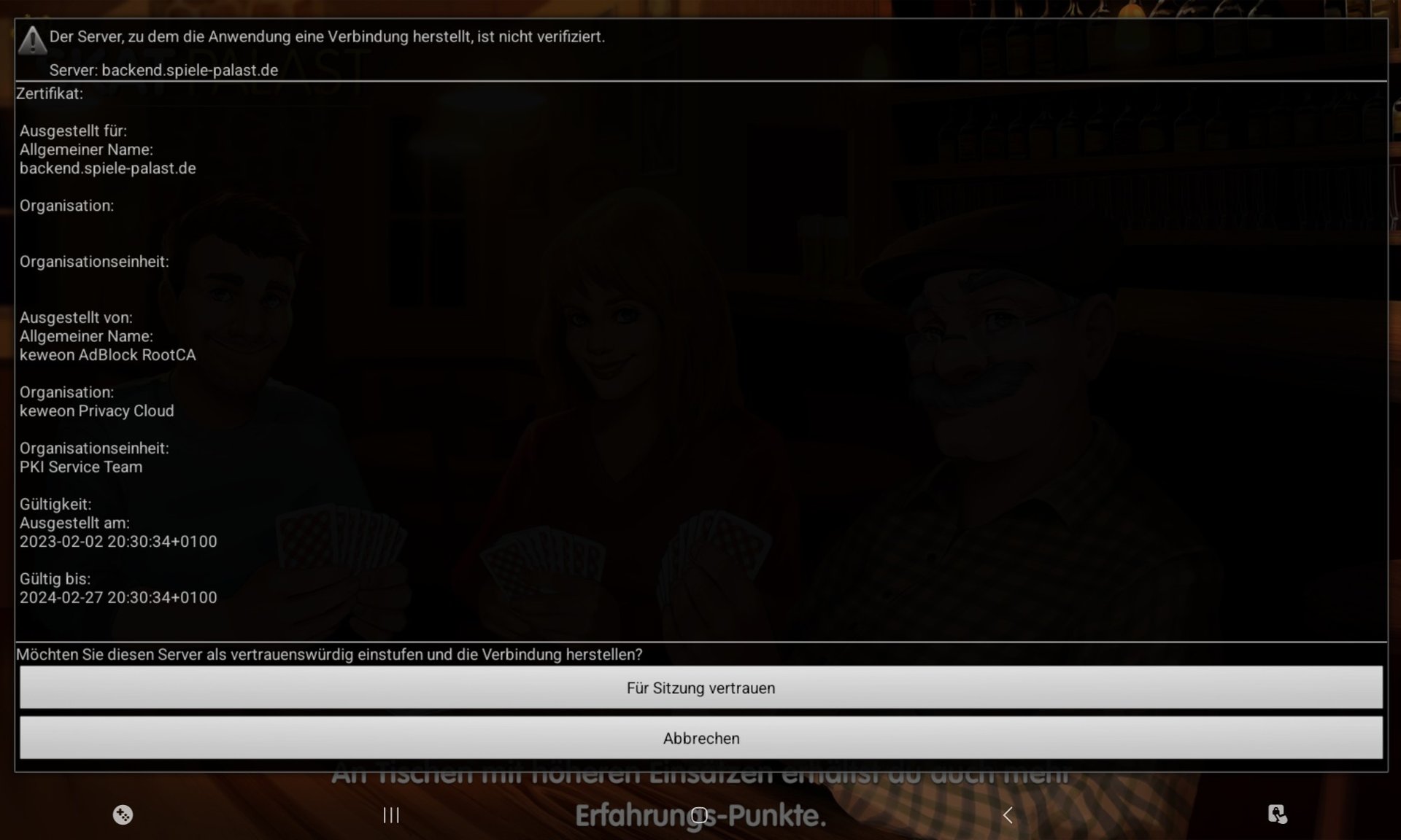

@MrT69 seit gestern Abend in der Android App Skat-Palast:
Nach dem Klick auf "Für Sitzung vertrauen" gibt es trotzdem keine Verbindung zum Server.
Reaktionen: MrT69
@orgshooter
Google sperrt „aus Sicherheitsgründen“ (!) Root Zertifikate in den Apps. Das war übrigens zu dem Zeitpunkt als ich ein paar Millionen Nutzer bei keweon hatte. 😉
Deswegen zieht das Zertifikat in Apps nicht. Aber, die Adresse hab ich. Ich denke die kann auf die Whitelist.
EDIT:
Läuft.
Reaktionen: orgshooter
@MrT69 Ja 😇 es funktioniert wieder. Danke und super Arbeit.🤗
